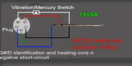

    Potrzebuje schematu połączenia przewodów kolby do wtyczki stacji YIHUA 982 na groty C245 pies odgryzł wtyczkę i ją unicestwił. Stacja posiada jakieś nie do ogarnięcia wtyk i gniazdo 5-pinowe nie do dokupienia tylko zmiana na jakieś standardowe gx12

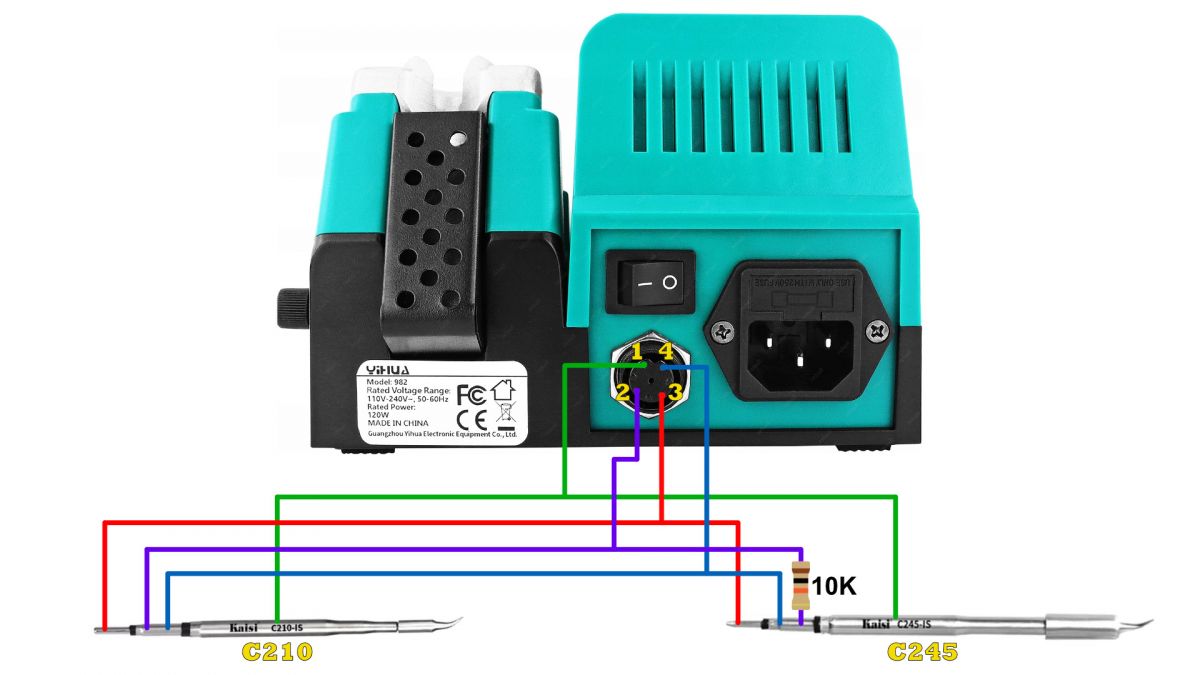

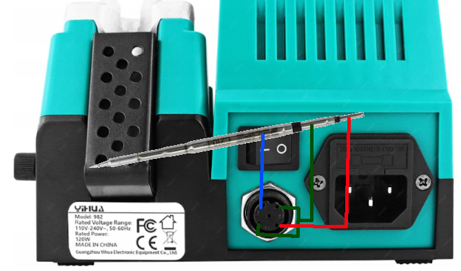

    Rozłożyłem uchwyt i wiem już który przewód jest podłączony do grota teraz tylko jak to wygląda do gniazda stacji tylko podłączone są 4 przewody znalazłem schemat podłączenia uchwytu c210 Widok tylniego panelu stacji lutowniczej z oznaczonymi połączeniami przewodów.

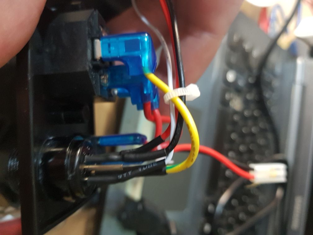

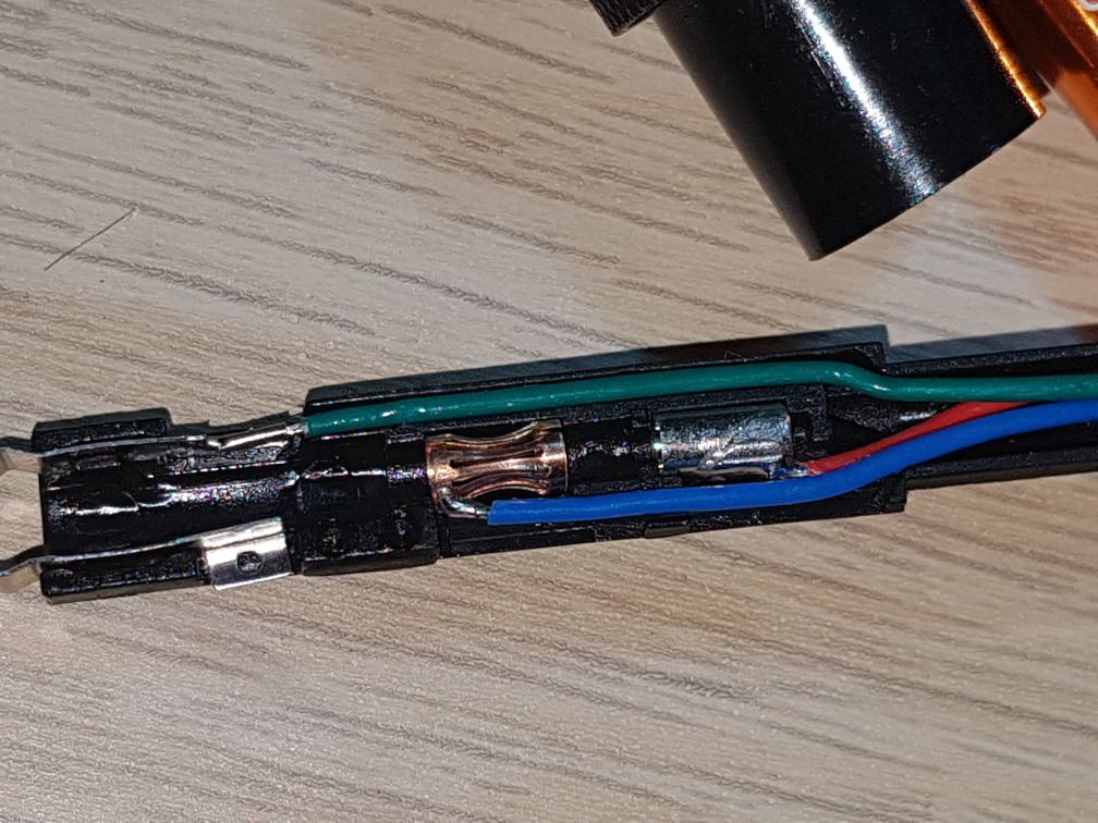

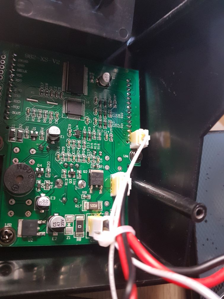

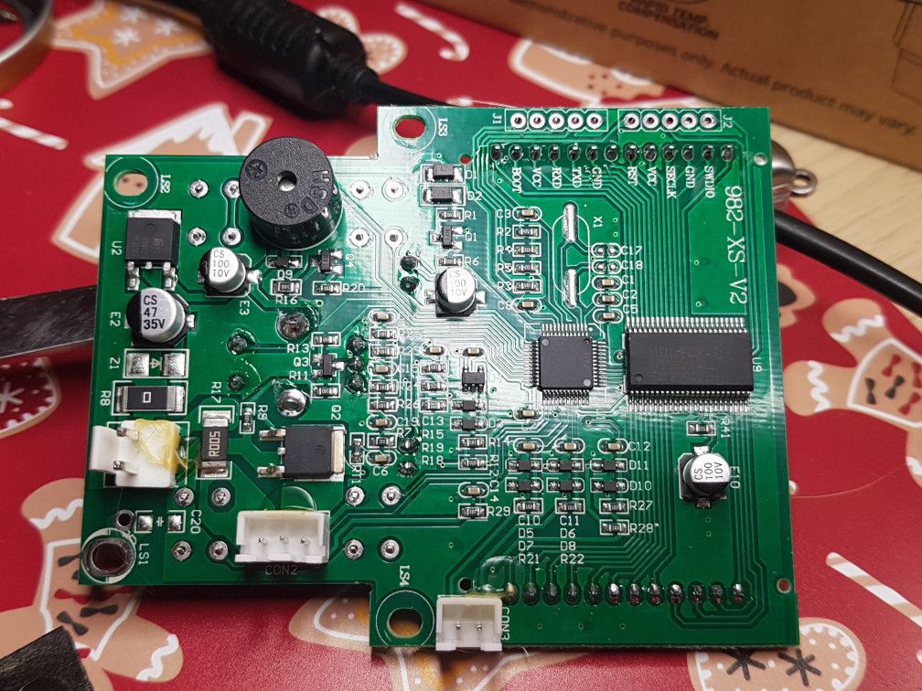

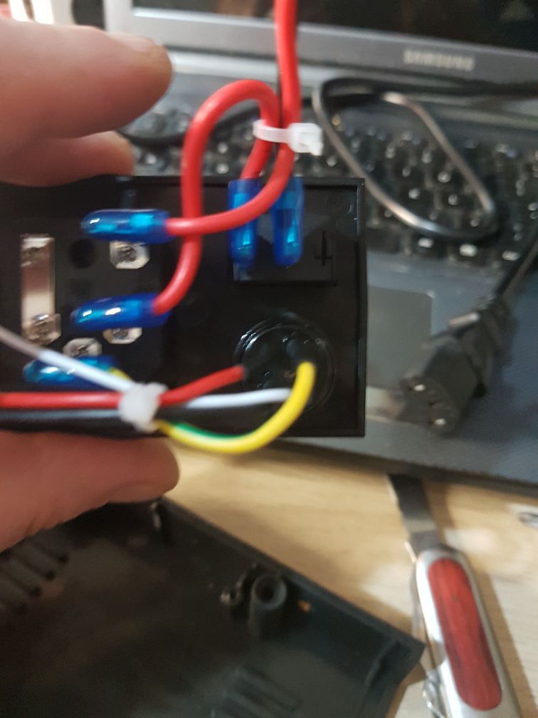

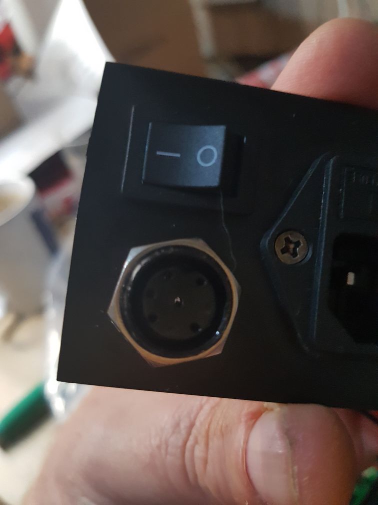

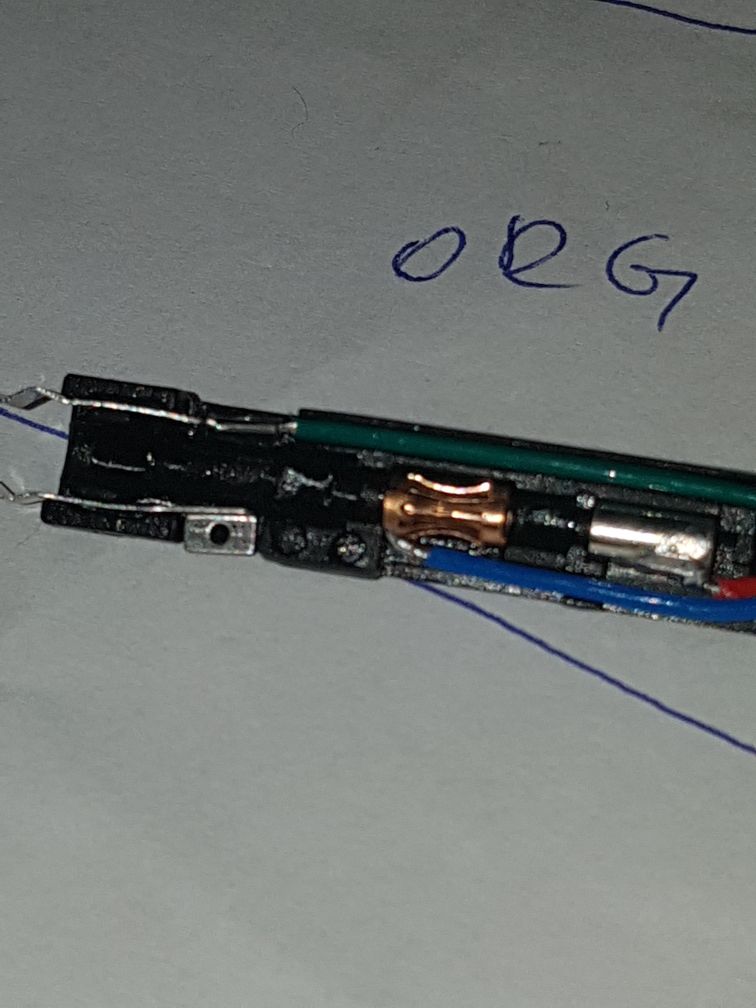

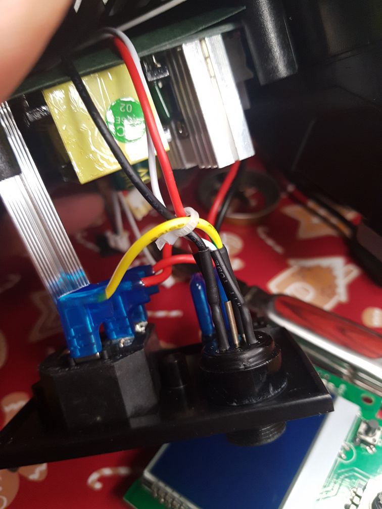

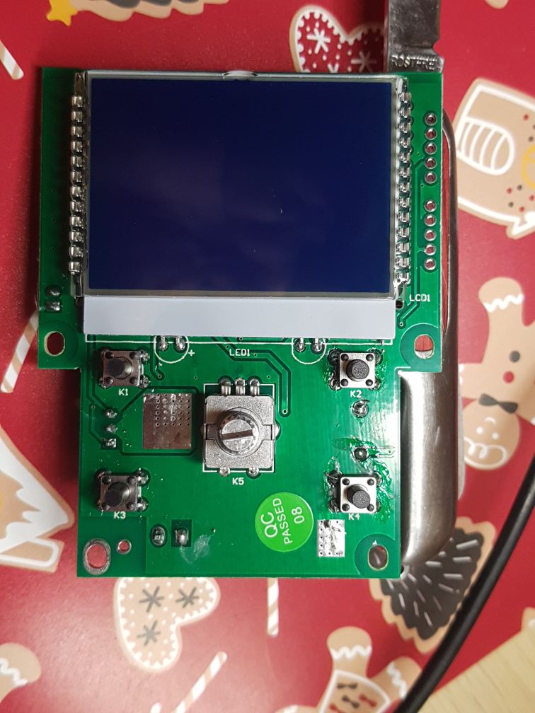

    Witam po przerwie wracam do tematu. rozebrałem stację i uchwyt zrobiłem kila zdjęć nadal nie wiem jak podłączyć uchwyt t245
    Zbliżenie na przewody podłączone do stacji lutowniczej z różnokolorowymi kablami. Zdjęcie wnętrza stacji lutowniczej pokazujące kolorowe przewody. Zdjęcie gniazda z włącznikiem i złączem wielopinowym. Zbliżenie na rozebrany uchwyt lutowniczy z widocznymi przewodami w różnych kolorach. Zbliżenie na połączenie przewodów: zielony, niebieski, czerwony na białym tle z napisem ORG. Zbliżenie na wnętrze stacji z czerwonym, czarnym i białym przewodem podłączonymi do gniazda. Zdjęcie płytki drukowanej z kilkoma podłączonymi przewodami wewnątrz urządzenia elektronicznego. Płytka drukowana z wyświetlaczem LCD na czerwonym tle Zdjęcie płytki drukowanej z różnymi komponentami elektronicznymi.
    do gniazda stacji idą 3 przewody z płytki czerwony, czarny i biały czwarty pin jest podłączony bezpośrednio do przewodu uziemienia z gniazda zasilania, pin 5 jest pusty

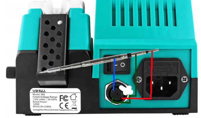

    Znalazłem filmik, w którym autor w komentarzu opisał wyprowadzenia tego gniazda. Dodatkowo przesyłam zmodyfikowane poprzednie zdjęcie dla wersji na groty 245. Kolorem białym zaznaczyłem przerwę (wyprowadzenie w tamtym miejscu nie jest połączone).
    Link do filmu:
    https://youtube.com/shorts/HKvx5lh2oEE?si=hkcWJZ2DPHx9e3eA
    Zbliżenie na gniazdo urządzenia z zaznaczeniami kolorowymi, wskazującymi przerwy i połączenia.

    Już temat rozwiązany ale wielkie dzięki za link do filmiku i dla wszytkich opis pinów w stacji 982:
    Patrząc w kierunku przeciwnym do ruchu wskazówek zegara na złącze na korpusie stacji względem prowadnicy. 1-masa, 2-czujnik, 3-zasilanie, 4-zworka od 2 do 4 na uchwycie 210\115. 5 pinów - znajduje się pośrodku pustego. W 245 uchwyt ma numery 1,2,3, a piny 4 i 5 są puste. Pierwszy pin należy połączyć z drugim pinem masy w złączu 220 V lub jeśli podłączony jest przewód, to z masą wtyczki do gniazda 220 V. Sama końcówka. Zewnętrzny to plus, środkowy czujnik, pokrętło to minus

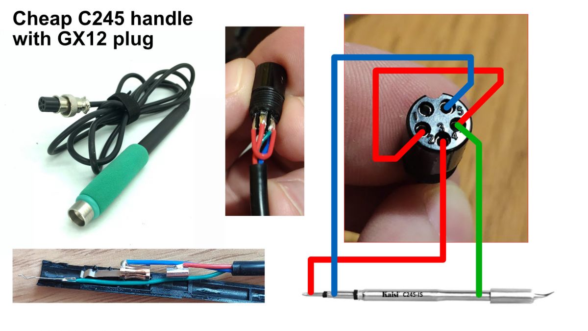

    U mnie problem polega na tym, że chciałbym zmienić gniazdo oryginał Yihua na 5 pionowe GX12, żeby móc korzystać z nieoryginalnej rączki C245. Oryginalna C210 posiada, jak wyżej w temacie, niedostępne złącze.
    I o ile w rączce C210 wystarczy przelutować przewody 1 do 1, to jak to zrobić w rączce C245, która jest już z wtyką GX12.
  • #10 21447562
    cutter
    Posty: 1
    Przerobiłem ostatnio wtyczkę od taniego uchwytu na groty C245 tak, żeby pasowała do stacji YIHUA 982. Poniżej schemat samego uchwytu z wtyczką GX12 oraz schemat połączeń do stacji lutowniczej dla grotów C210 i C245. Na schemacie uchwytu zachowałem kolor przewodów, jakie miałem w swoim uchwycie. Powinno to rozjaśnić temat.
    Schemat połączeń dla uchwytu C245 z wtyczką GX12.
    Schemat połączeń uchwytu lutowniczego do stacji YIHUA 982 z grotami C210 i C245.
