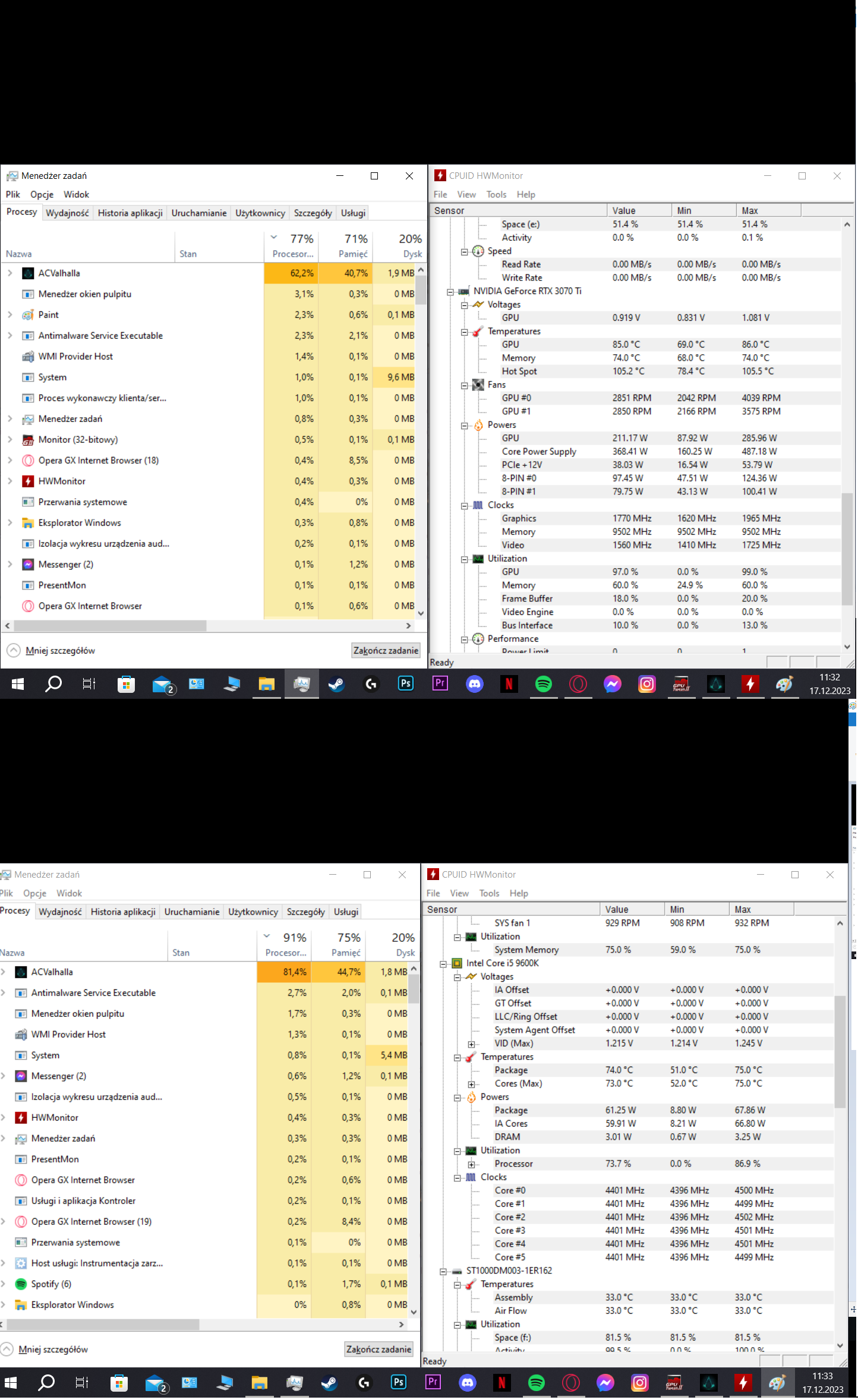

    Witam. Posiadam procesor i5 9600K.
    Zakupiłem niedawno RTX 3070 Ti.
    Podczas grania w jakiekolwiek gry, zużycie procesora rośnie, a temperatura również. Pytanie brzmi, czy zasilacz nie jest za słaby (700 W), czy procesor jest zbyt słaby dla karty, czy też chłodzenie procesora (Fortis 3) jest niewystarczające. Może jest jeszcze inna przyczyna? Gdzie powinienem szukać przyczyny i jak ją zniwelować przy najmniejszych kosztach? Dzięki za odpowiedź.

    Zainstaluj i uruchom HWiNFO64 (sensors only), następnie włącz grę, pograj z 10-20min. i zamieść screen z programu.

    Zużycie procesora rośnie bo ten proc jest trochę za słaby do tej karty przez co jest mocno żyłowany w grach typowo procesorowych, a zasilacz 700w spokojnie wystarcza do takiego zestawu.
    Co do temperatur to wrzuć screena z hwinfo

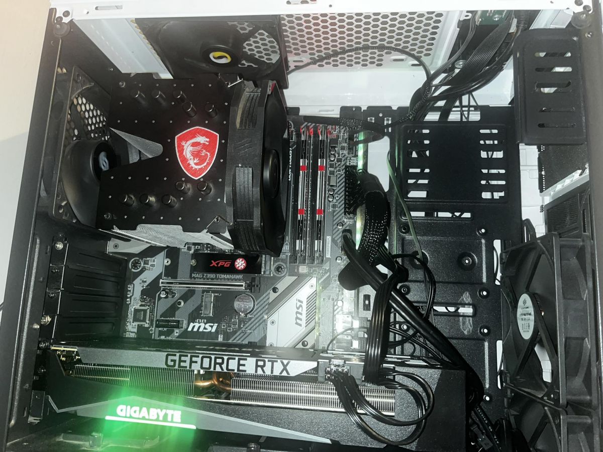

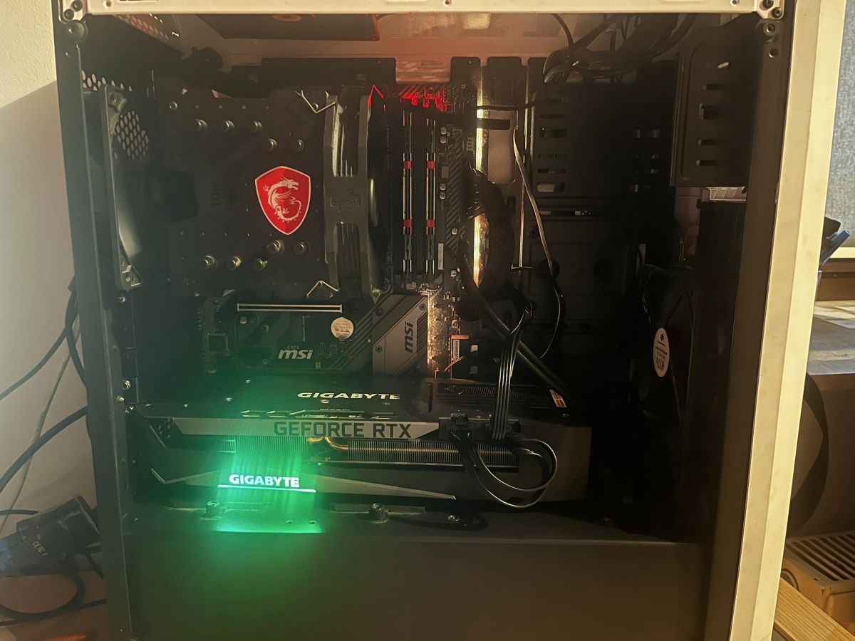

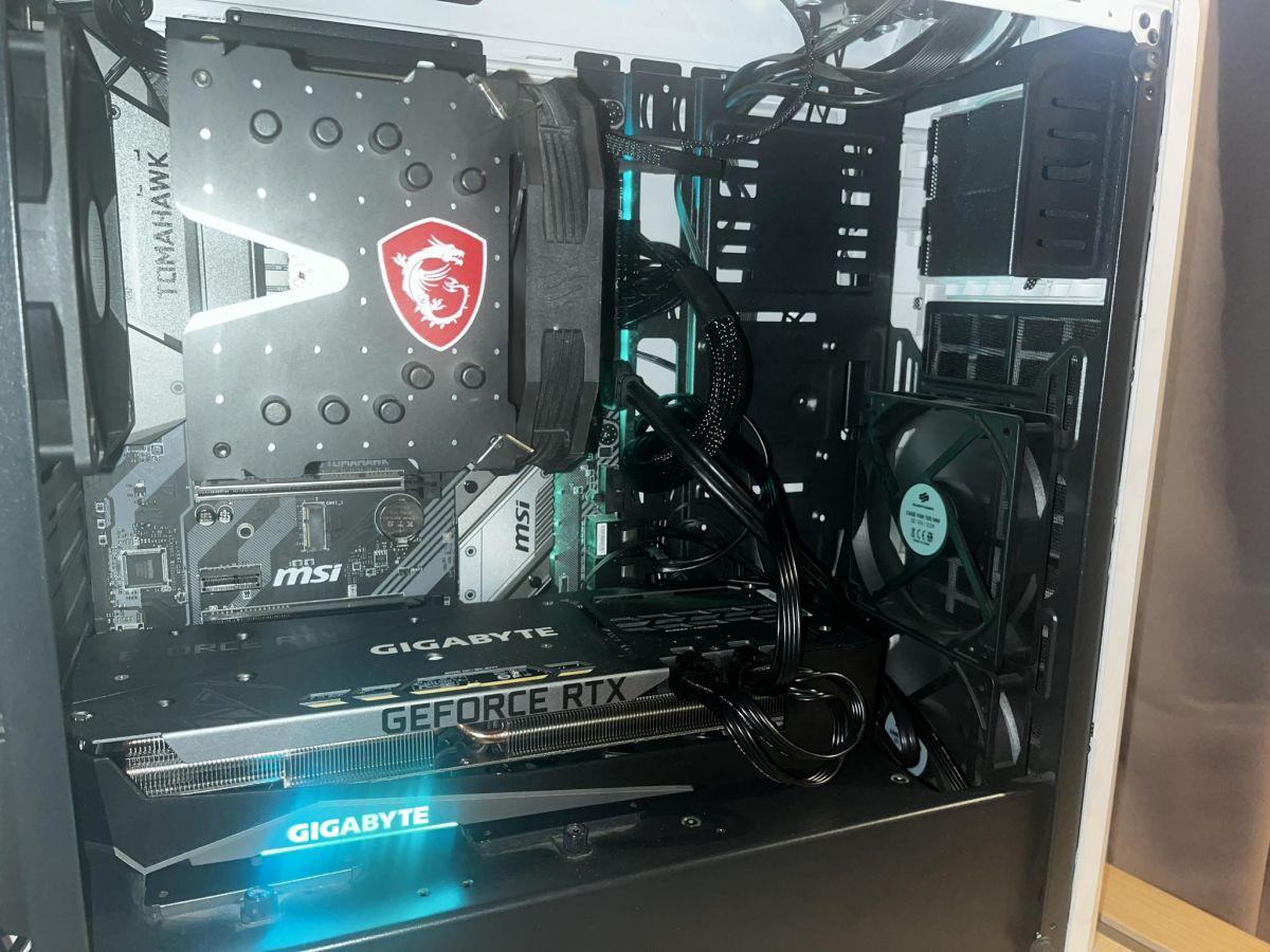

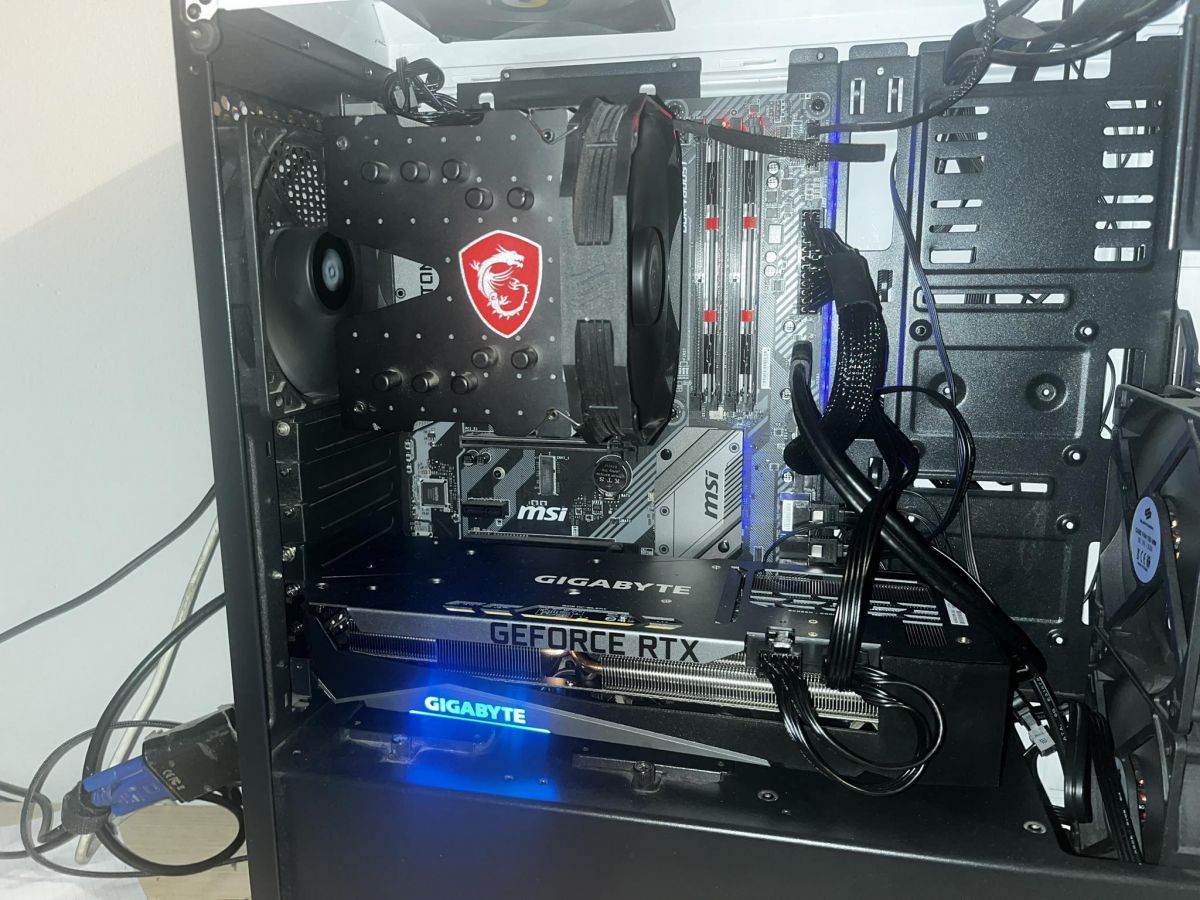

    Tam jest chłodzenie Boxowe? Czy jakie?
    W jakiej obudowie jest to zamontowane? Najlepiej zdjęcia. Jak wygląda wentylacja?

    Gigabyte rtx 3070 ti 8 gb ( ta z potrójnym chłodzeniem) karta używana) robiłem benchmarki u sprzedającego na jakimś innym procesorze z amd i wyszły dobrze, temperatura avg 65 stopni
    [postid]20865170[/postichlodzenie mam boxowe fortisa 3 z silentium pc dosyc juz starego
    Widok wnętrza obudowy komputera z zainstalowaną kartą graficzną Gigabyte RTX 3070 Ti i podzespołami MSI. Wnętrze komputera z kartą graficzną Gigabyte RTX 3070 Ti i potrójnym chłodzeniem. Wnętrze komputera z kartą graficzną Gigabyte RTX 3070 Ti i systemem chłodzenia MSI. Wnętrze komputera z kartą graficzną Gigabyte RTX 3070 Ti w obudowie SilentiumPC. Zdjęcie karty graficznej Gigabyte RTX 3070 Ti z potrójnym chłodzeniem w obudowie SilentiumPC. [img-5] >>20865170
    obudowa tez chyba z silentium pc
    SilentiumPC-Regnum-RG4TF-RGB-Frosty-White

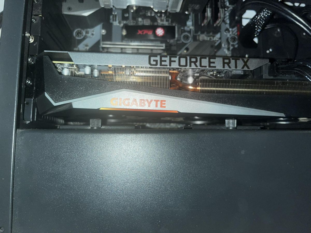

    Bo albo był bardzo słaby CPU, albo ograniczony sztucznie FPS.
    85 stopni na rdzeniu, 105 na Hotspocie i to wszystko przy 4000obr/min. xD
    Trzeba by na początek ja rozebrać i wymienić pastę; przy okazji zobaczyć w jakim stanie są thermopady.
    Włącz w grze VSync to karta nie będzie się tak grzać ale to półśrodek i trzeba się zająć kartą.
    Później można jeszcze zrobić undervolting.

    DizzY74 napisał:
    ak do 2026, ale wydaję mi się że akurat karta nie wyję tylko reszta podzespołów, zaraz sprawdzę na podstawie obrotów chłodzenia
    jakie powinny być w normie?
    Jeśli HWiNFO dobrze odczytuje i pokazuje to wentylator GPU osiąga 4k obrotów a to bardzo dużo, natomiast temperatury są w normie. Jeśli sprzęt jest na gwarancji to reklamuj z powodu bardzo wysokich obrotów i głośnej pracy karty. Możliwe że problem jest z regulatorem obrotów lub czujnikiem temperatury w karcie. Norma obrotów to dużo mniej, aczkolwiek zależy od osiąganej temperatury rdzenia co jest regulowane czujnikiem temperatury.
