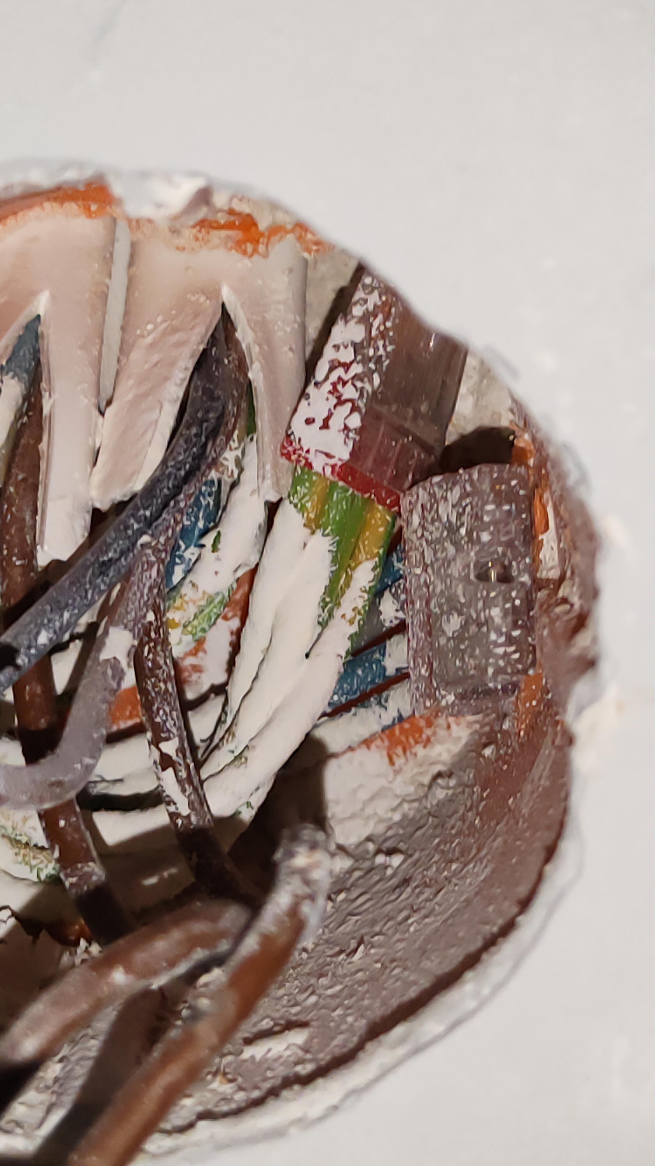

    Kupiłem Sonoff Mini R2 w celu podłączenia do włącznika światła. Włącznik jest podwójny, jednak żyrandol ma jedną żarówkę, więc używam tylko jednego włącznika. Jak podłączyć to wszystko? Na zdjęciu widać, jak połączony jest obecnie włącznik bez Sonoffa. W puszce w środku mamy dwie kostki, jedna z 4 kablami niebieskimi i druga z 4 żółto-zielonymi.
    Czy tu da się to podłączyć bez dodawania kolejnych kostek? Miejsca jest mało w środku, żeby zmieścić Sonoffa.
    Proszę o pomoc.
    Raczej nie.
    Trzeba dołożyć fazową (masz dwa przewody fazowe, przychodząca i odchodząca faza) pod Sonoff podłączysz tylko pojedynczą żyłę.
    Kostkę neutralną (niebieską) trzeba zmienić na pięciostykową (aby doprowadzić neutralny do Sonoff)
    Biorąc pod uwagę ilość przewodów w puszce, bardzo ciężko będzie to umieścić.

    OK, więc nie ma chyba sensu się bawić.
