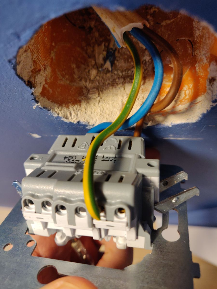

    Chciałbym skorzystać z waszej wiedzy i się dowiedzieć czy istnieje możliwość podłączenia Sonoff mini w puszce włącznika świecznikowego podwójnego.

    Nie istnieje. Brak żył przewodu (ale pianki nie zabrakło :D )

    W widocznej puszcze nie ma przewodu neutralnego N.
    Tak kończy się właśnie remont instalacji elektrycznej z zastosowaniem archaicznych puszek łączeniowych pod sufitem i nieprawidłowego oprzewodowania dla korespondencji.
    Podziękować należy osobie która to wykonywała.
    Od biedy jedyna możliwość to przełączyć puszkę górną w celu doprowadzenia N w istniejącym przewodzie ale nie będzie to zgodne z przepisami.

    Tego sonofa nie podłączasz w puszcze po łączniku, tylko w puszce, która ma odejście na łącznik.
    W tej puszcze, gdzie jest odejście na łącznik (prawdopodobnie nad łącznikiem, tyle że pod sufitem), miałeś dotąd tak - przepraszam, że nie narysuję, tylko napiszę:
    1) zasilanie - powiedzmy z prawej strony: L, N, PE
    2) odejście w dół na łącznik: L, L-prim, L-bis (gdzie L-prim i L-bis to te rozłączalne fazy idącę do żyrandola) - i tu miałeś niewłaściwe kolory przewodów
    3) odejście w górę na żyrandol: Nż, PE, Lż-prim, Lż-bis (gdzie poszczególne sekcje żyrandola byłe podłączone do Nż-Lż-prim i Nż-Lż-bis) - możliwe że tu też masz złe kolory, nie wiemy, ale jest to prawdopodobnieństwo graniczące z pewnością
    4) aha - no i oczywiście przewody z włącznika były połączony z tymi z żyrandola - czyli L-prim z Lż-prim i L-bis z Lż-bis, zaś Nż był połączony z N z zasilania
    5) uwaga na przewód PE z zasilania - sprawdź koniecznie czy to na pewno PE
    W takim układzie podłączasz sonoff w taki sposób:
    złącza L-in, N-in - podłączasz przewody L, N (odpowiednio)
    złącze N-out - podłączasz przewód Nż
    złącze L-out - podłączasz krótki przewód, następnie złączkę wago i do złączki przewody Lż-prim i Lż-bis - zwracam uwagę, że sonoff będzie wówczas włączał obie sekcje żyrandola jednocześnie, ponieważ on i tak jest jednokanałowy
    złącza S1, S2 - podłączasz przewody L-prim i L-bis - czyli te odchodzące na przełącznik na ścianie
    aha - no i przewody L-prim i L-bis należy zapiąć na włącznik tak, żeby włącznik je zwierał i rozwierał
    przewód PE idący na przełącznik łączysz z przewodem PE z zasilania - i jeżeli masz we włączniku metalowy element na wierzchu, to jeszcze do włącznika do jego metalowej obudowy - przy czym UWAGA - zanim to zrobisz, sprawdź czy PE przychodzące z zasilania to na pewno PE;
    w ten sposób osiągniesz coś takiego:
    1) obie sekcje żyrandola będą sterowane przez jedno jedyne wyjście sonoff
    2) będziesz mógł "symulować" wciśnięcie pilota sonoff przez przełączenie przełącznika na ścianie
    no i możliwe że ten przełącznik na ścianie trzeba będzie zmienić na dzwonkowy - w zależności od konfiguracji sonoffa;
