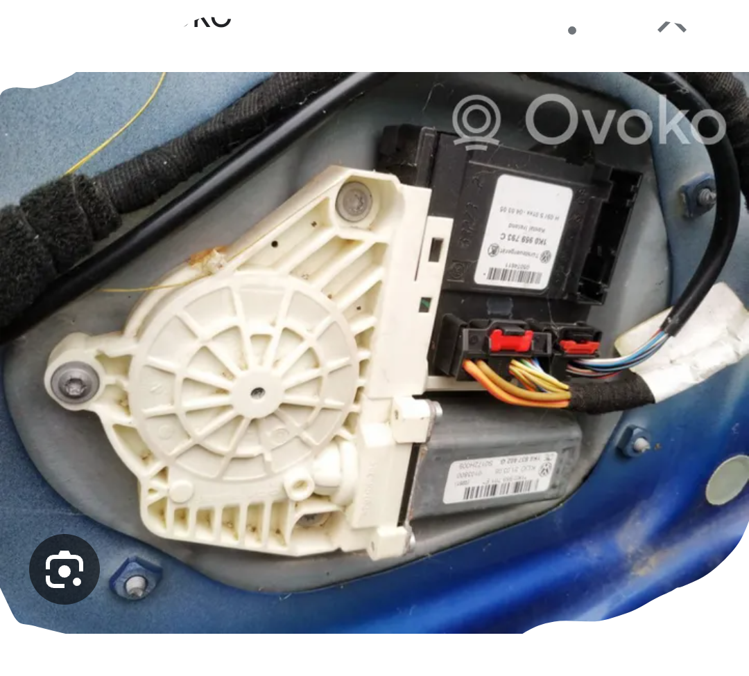

    A czy to dokładnie pod tą wtyczkę mam się podłączyć
    Zdjęcie mechanizmu zamka centralnego w drzwiach auta z widocznymi złączami do podłączenia przewodów.
    o tą czarną większą.
    Masz się podłączyć do wiązki wychodzącej z kasety zamka i wchodzącej do modułu sterownika silnika szyb elektrycznych.
    Właściwy przewód (gdyby były inne kolory) znajdziesz zwykłym próbnikiem z żarówką 12V.

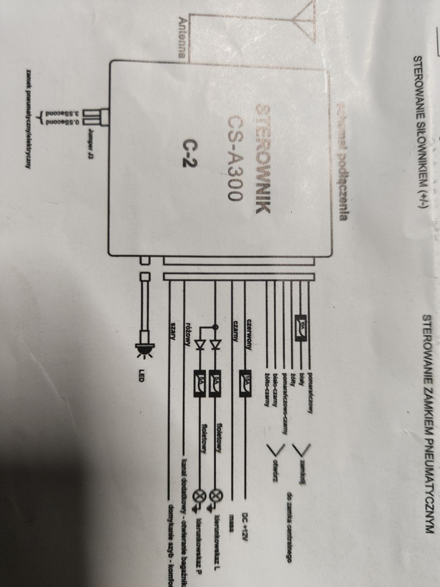

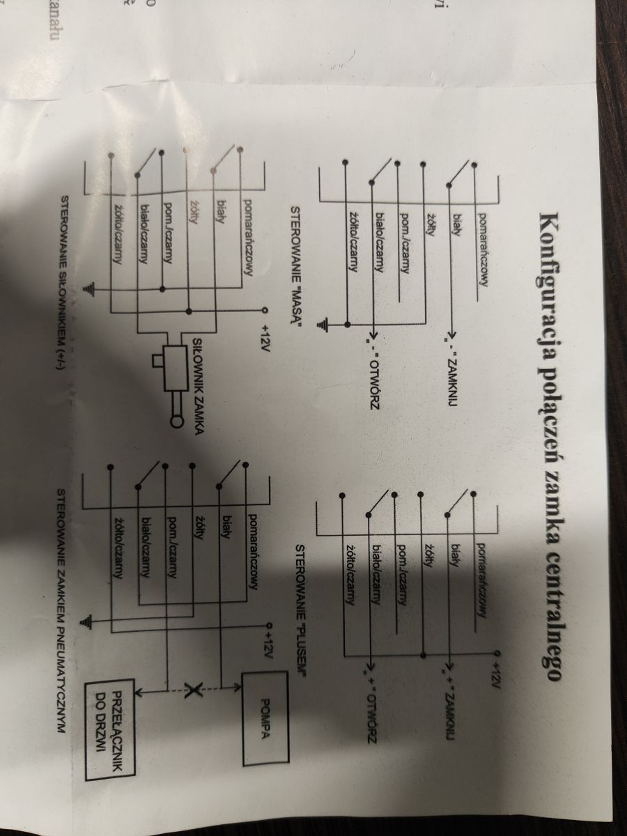

    Zamieść na forum zdjęcia lub skan dokumentacji sterownika.
    Ten sterownik (tak jak większość uniwersalnych sterowników) ma wyjścia przekaźnikowe, które trzeba odpowiednio połączyć aby uzyskać właściwą dla tego samochodu konfigurację zamknij/otwórz.

    Schemat elektryczny sterownika CS-A300 z oznaczeniami podłączeń kabli. Schemat połączeń centralnego zamka z oznaczeniem przewodów.
    Ogarnięte kabel zielono biały od otwarcia i zamknięcia dziękuję bardzo za pomoc
