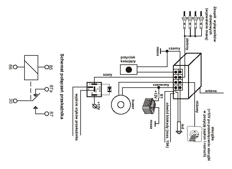

  • #16 4163086
    Anowx
    Posty: 2
    Witam serdecznie mam małe pytanko dotyczące właśnie montażu instalacji alarmowej w audi a4 (1.6 rok produkcji 1995 goły bez klimy i elekt. szyb)
    Ja zakupiłem alarmik KD 2006. Jeśli to możliwe to proszę o instrukcję jak mogę go podłączyć. A zakupiłem jeszcze elektrozawór magnetyczny wiecie na odcięcie paliwa.
    Za wszelkie rady bardzo diękuję

  • #19 4166585
    Maniek24
    Posty: 289
    Pomógł: 17
    Ocena: 28
    Jeśli sie nie podałes to moge troche podpowiedzieć w końcu to nie moje auto. Przewód z który podłączyć musisz do stałego plusa łączysz z zaciskiem oznaczonym jako 30 w skrzynce z przekaznikami obok kolumny sygnał po stacyjce łączysz z zaciskiem oznaczonym jako 15 w tej samej skrzynce nie sposób zauważyć kręcone na śruby Blokade czyli żółty przecinasz i łączysz z dodatkowym przekaznikiem jeden koniec łączysz z 30 a drugi z 87a jak na załączonym wyżej obrazku jeśli chodzi o 4 punkt to co za różnica czy wsiadłes z tył czy z przodu ważne ze jedziesz Powodzenia
