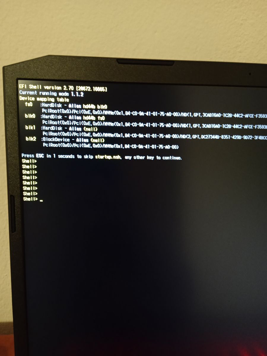

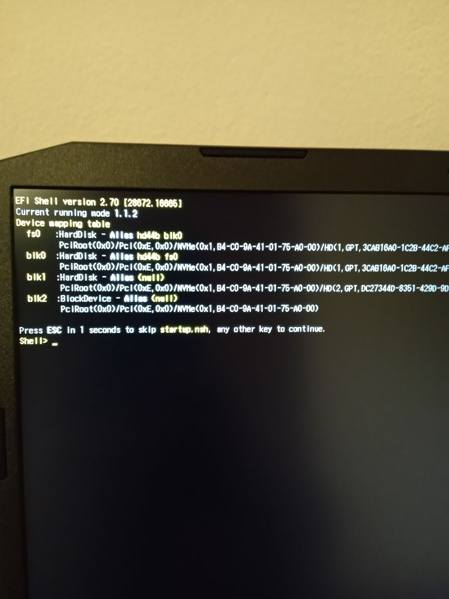

    Kupiłem nowego laptopa gamingowego Acer Nitro 5 bez systemu operacyjnego. Na starym laptopie sciągnąłem z oryginalnej strony Microsoftu Media Creation Tool na pendriva. Następnie włożyłem tego pendrive do nowego laptopa i nic sie nie dzieje. W BIOSie ustawiłem BOOT na USB HDD potem F10 (save and exit) i nadal nic sie nie dzieje. Mam czarny ekran z napisami po angielsku. Ostatni wers "Press ESC in 1 second to skip startup.nsh any other key to continue" i pod spodem Schell. Laptop widzi pendrive ale nie reaguje. Ktos wie co dalej?

    #4 20874217
    krzsio
    Posty: 120
    Pomógł: 19
    Ocena: 30
    Spróbuj wpisać w tym shellu exit. Jeśli to nie pomoże to sprawdź czy w biosie masz wyłączono opcję secure boot.
  • #5 20874218
    maslowskim80
    Poziom 3  
    Posty: 13
    Ekran komputera z wyświetlonym EFI Shell pokazującym urządzenia dyskowe. Ekran laptopa z widokiem na powłokę EFI Shell pokazującą listę dysków oraz komendy shell.
    Zaraz dam znać co dalej. Jeszcze raz ściągam Media Creation Tool na pendrive.
    Wpisałem exit i pojawił mi sie Bios wybierz rozruch. Wybrałem USB i się ruszyło. Dzięki

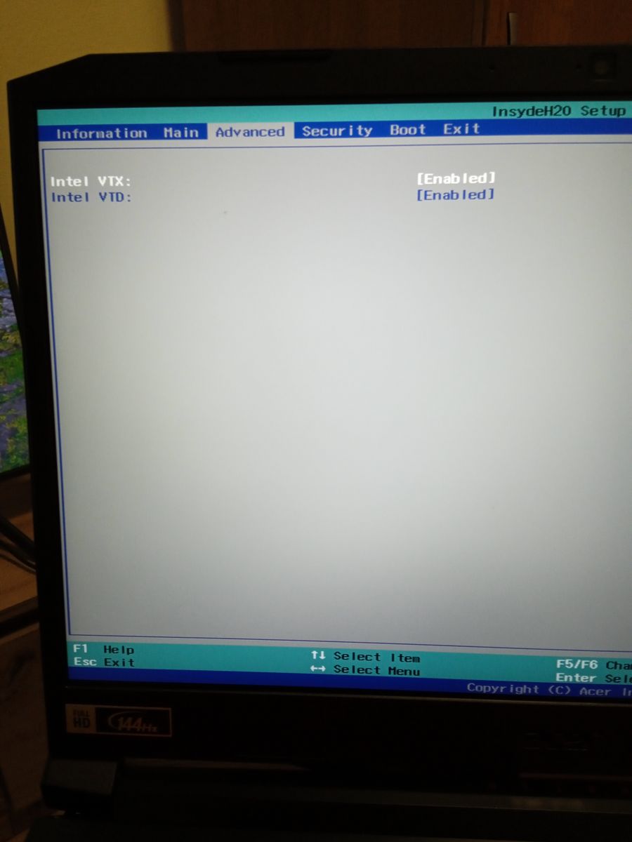

    Pokaż ustawienia w biosie.

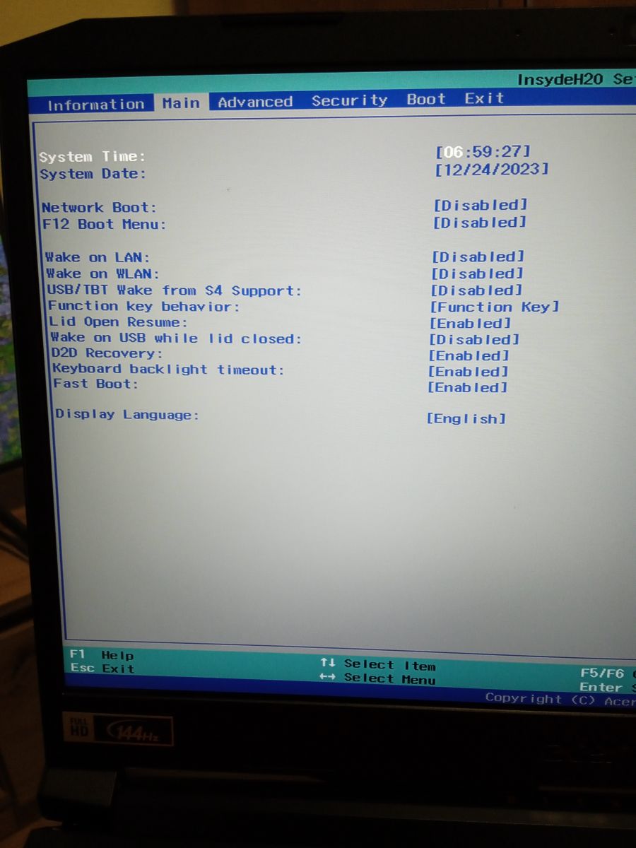

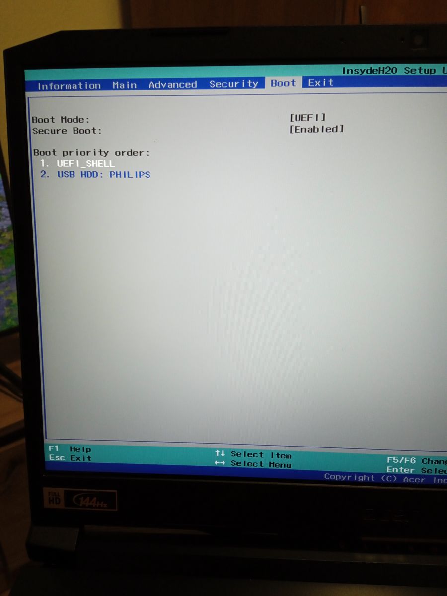

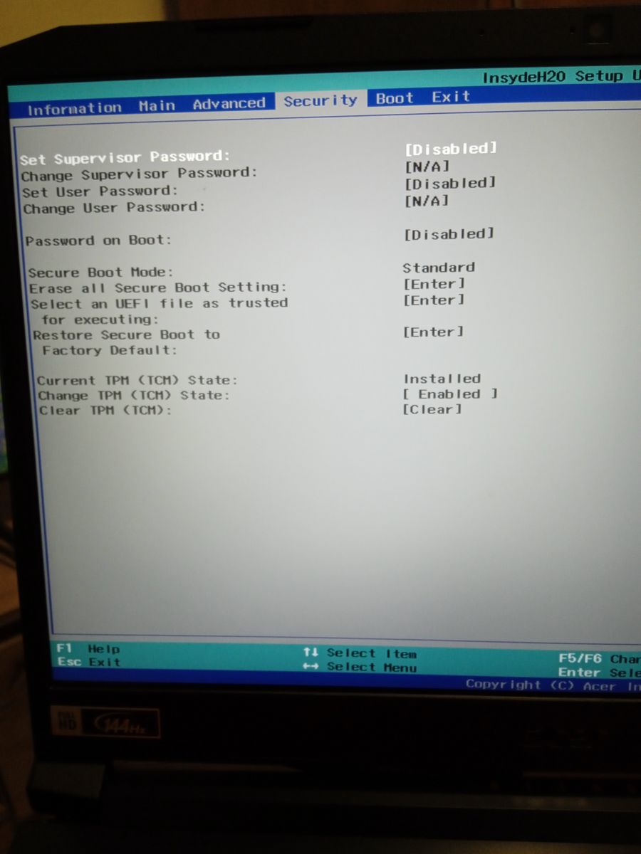

  • #7 20874278
    maslowskim80
    Poziom 3  
    Posty: 13
    Interfejs BIOS-u na laptopie z wyświetlonymi ustawieniami systemowymi. Zdjęcie ekranu BIOS z ustawieniami zaawansowanymi, pokazujące opcje Intel VT-X i VT-D jako włączone. Zdjęcie ekranu ustawień BIOS/UEFI na laptopie marki Acer. Ekran ustawień BIOS z priorytetem bootowania, gdzie UEFI SHELL jest ustawiony przed USB HDD: PHILIPS.

  • #11 20874481
    krzsio
    Posty: 120
    Pomógł: 19
    Ocena: 30
    Na ostatnim zdjęciu masz pokazane dlaczego odpalał ci się shell zamiast instalatora. Źle ustawiłeś priorytet bootawania. Na pierwszym miejscu powinien być pendrive.

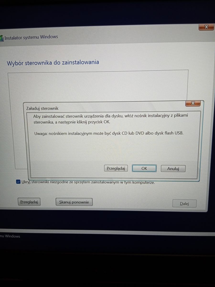

  • #13 20874604
    maslowskim80
    Poziom 3  
    Posty: 13

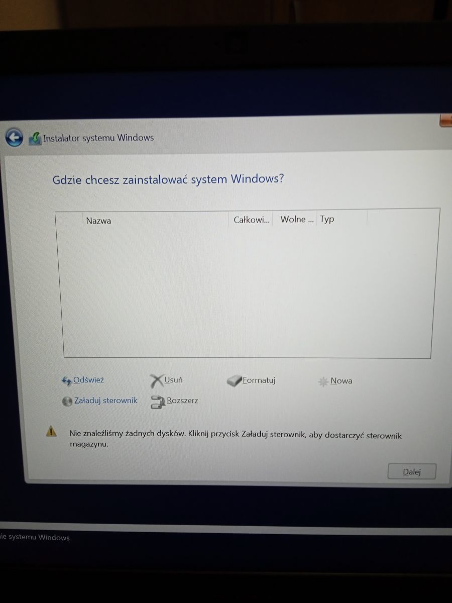

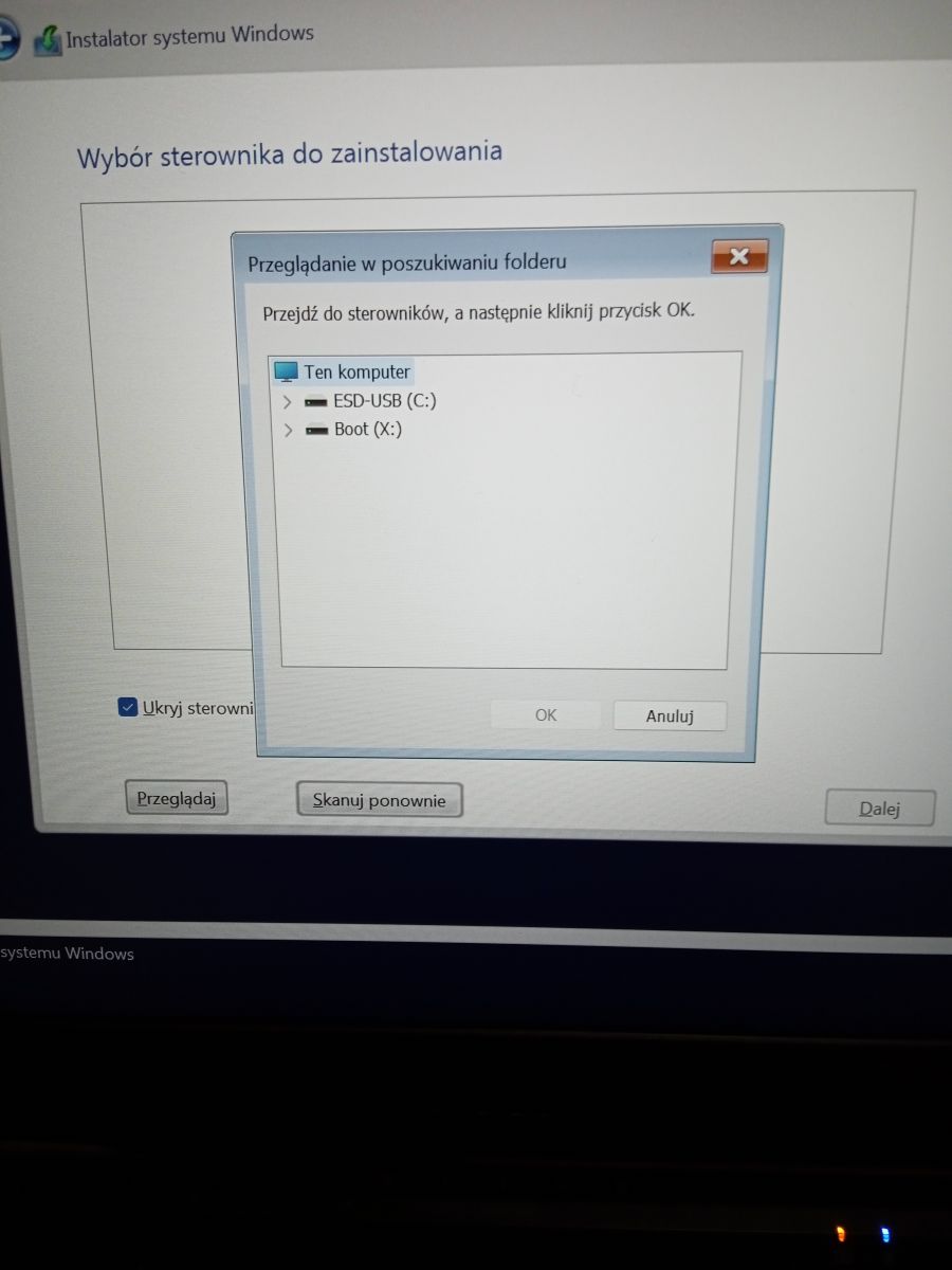

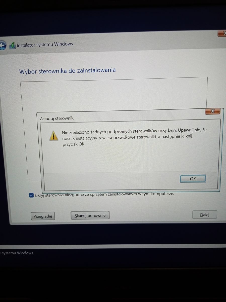

    Dzięki wszystkim za pomoc. Teraz instalator wymaga wybrać dysk, na którym mam zainstalować system Windows, a nie mam żadnego. Wybieram "załaduj sterownik" i dostaję informację, abym włożył nośnik instalacyjny z plikami sterownika. Może to być CD, DVD lub dysk flash USB. Oglądam różne filmiki na YouTube, jak zainstalować Windowsa krok po kroku, i wszędzie tam już mają dyski. Może ktoś podesłać mi link, jak się z tym uporać Ekran instalatora systemu Windows z komunikatem o wyborze sterownika do zainstalowania. Ekran instalatora Windows z komunikatem o braku dysku. Instalator systemu Windows z opcją wyboru folderu ze sterownikami. Komunikat o błędzie w instalatorze systemu Windows informujący o braku podpisanych sterowników.
    #14 20874621
    krzsio
    Posty: 120
    Pomógł: 19
    Ocena: 30
    Uruchom wiersz poleceń w instalatorze. Uruchom narzędzie Diskpart. Następnie wpisz list disk. Wybierz dysk na którym chcesz zainstalować Windowsa za pomocą polecenia select disk x. X to numer dysku. Wybrany dysk wyczyść za pomocą polecenia clean. Następnie sformatuj go przy pomocy komendy format. Po tym zabiegu zrestartuj komputer i zobacz czy pojawi Ci się jakiś dysk.
  • #15 20874626
    ArturJK
    Posty: 3233
    Pomógł: 641
    Ocena: 772
    Instalator nie ma sterownika do kontrolera dysku i tym samym dysk jest niewidoczny. Musisz załadować sterownik do kontrolera na USB i wskazać go instalatorowi. Podaj dokładny model urządzenia np: Acer Nitro AN515-31, Nitro 5 to seria.
  • #16 20874634
    maslowskim80
    Poziom 3  
    Posty: 13
    To jest model Nitro AN515-57.
    Mam wejść na stronę Acera i ściągnąć sterowniki do tego modelu na pendrive?
  • #18 20881662
    maslowskim80
    Poziom 3  
    Posty: 13
    Pościągałem z oryginalnej strony sterowniki i Windows się zainstalował.
