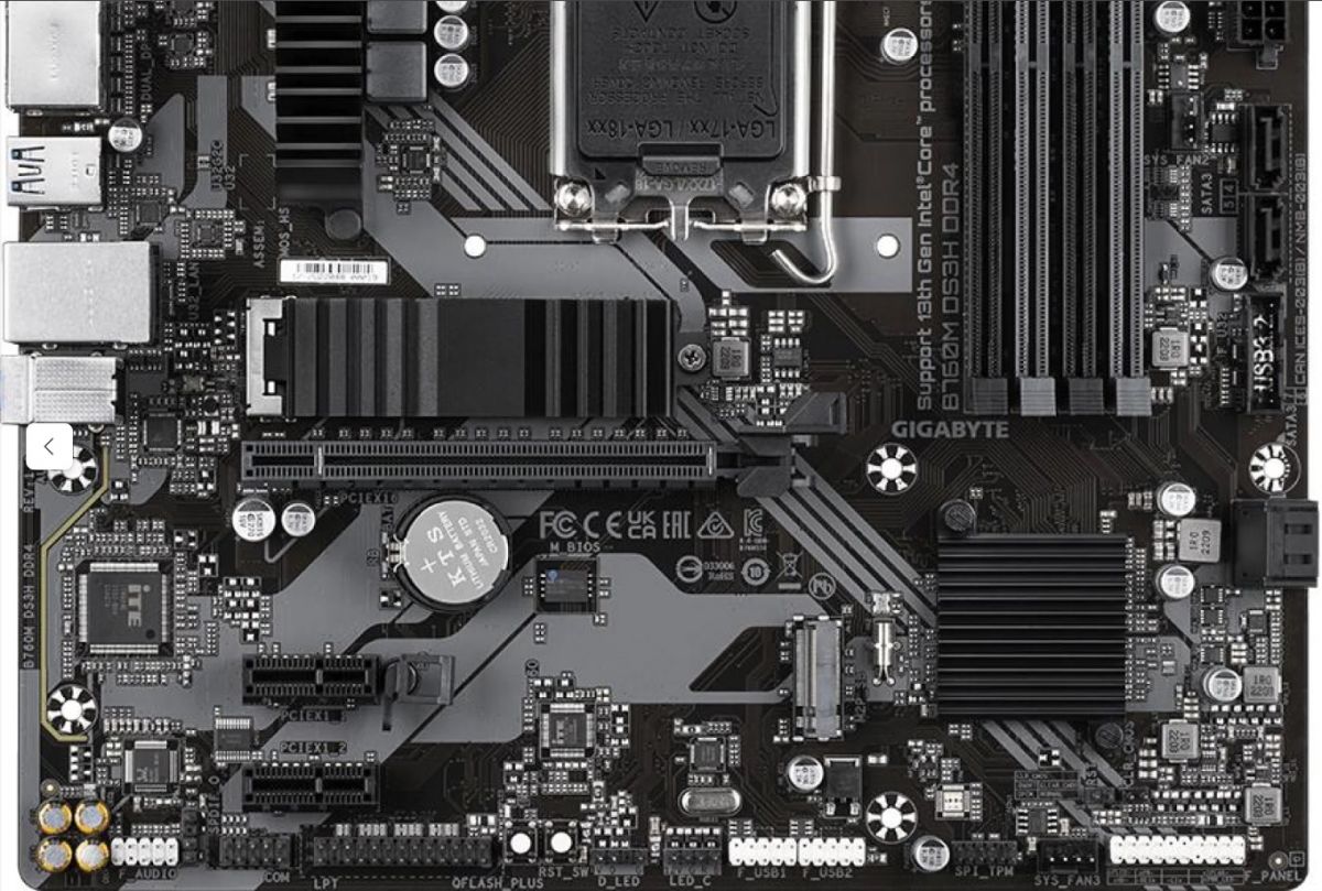

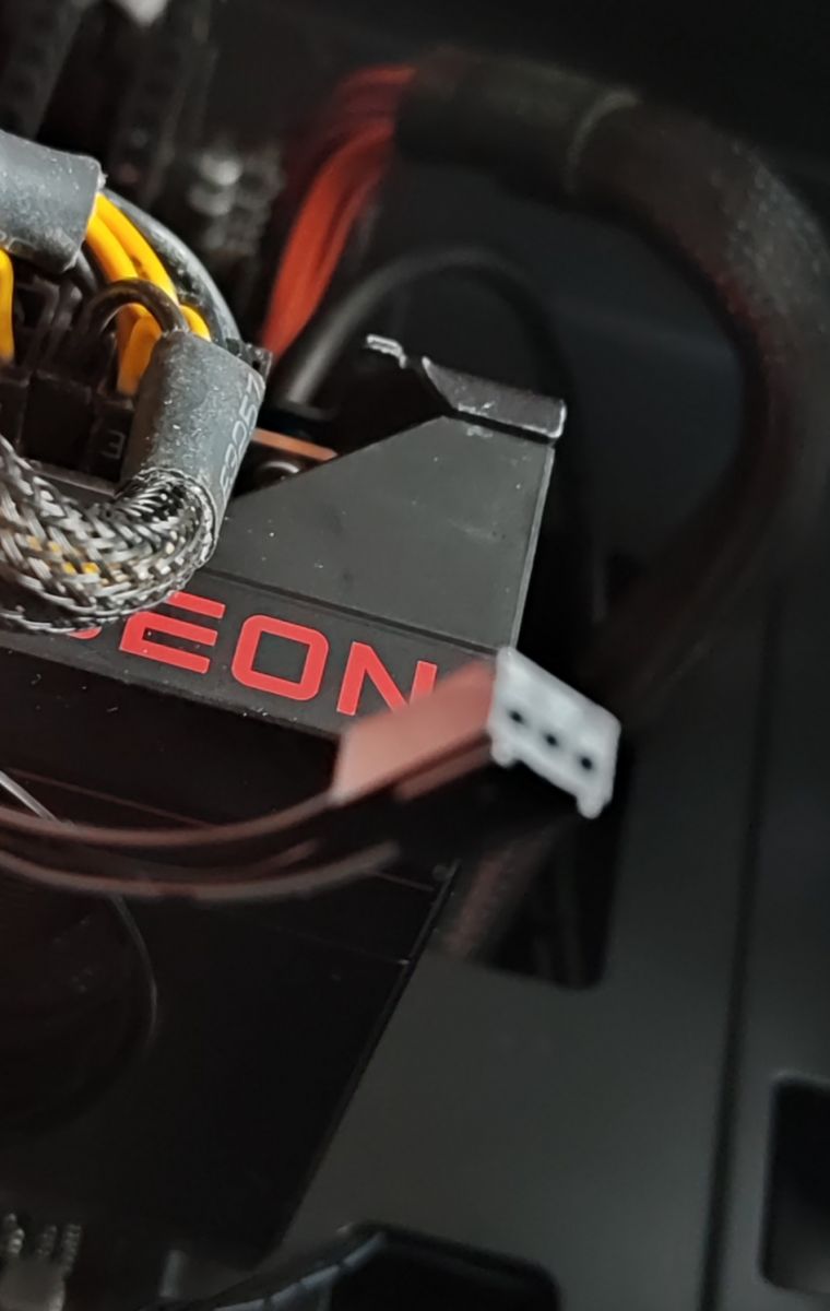

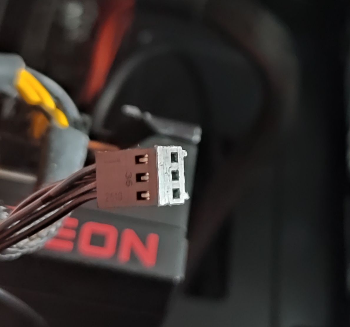

Jak podłączyć wentylatory ARGB z Krux Vortex do płyty Gigabyte B760M DSH3?
kami22 25 Gru 2023 11:38 1758 6
  • #1 20875461
    kami22
    Posty: 4
    Mam problem z podpięciem wentylatorów argb z przedniego panelu do tej płyty, jest to obudowa Krux Vortex. Mianowicie idzie od nich wtyczka 3 pinowa jak na zdjęciach i nie pasuje do wejść D_LED ani LED_C na płycie, a podpinając w SYS_FAN wentylatory nie działają. Idą po prostu 2 kable 3pin od wiatraków spięte przedłużką, nie ma tu żadnego kontrolera. 3-pinowa wtyczka z przewodem wewnątrz komputera. Zbliżenie na 3-pinową wtyczkę wentylatora komputerowego w obudowie Krux Vortex. Płyta główna Gigabyte B760M DS3H DDR4 ukazująca złącza i komponenty.

    Te wtyki wyglądają na zasilanie wentylatorów, na pewno nie podświetlenie ARGB dla tego też nie pasują do tych złącz i lepiej nie próbuje tego tam podłączać. Sprawdź w instrukcji instalacji obudowy od czego faktycznie są i gdzie należy je podłączyć.

    Podłączasz tylko to złącze 3pin. A nie działają bo pewnie dla tego wejścia (SYS-FAN) jest ustawiona jakaś temperatura w ustawieniach biosu. Możesz także sprawdzić podłączając tylko jeden wentylator czy wystartuje.

    Jeśli to ta obudowa, to w "Materiały do pobrania" są zdjęcia i opis produktu. Mamy tam napisane że są dwa wentylatory 200MM 3PIN - więc jest to nic innego jak wtyk zasilający jak pisałem wyżej. Należy go podłączyć do gniazda wentylatorów w płycie głównej. Zazwyczaj gniazda są na 4PIN, ale również pasują do nich wtyczki 3PIN.

    To są wentylatory FRGB (Fixed RGB), nie ARGB, więc nie ma osobnego sterowania podświetleniem.
    Po podłączeniu do płyty dla testów należy wyłączyć sterowanie prędkością obrotową w BIOSie (ustawić im pełną prędkość), co wymusi zasilanie ich z 12V i powinno uruchomić dyskotekę.
    Przy niższych napięciach zasilających dyskoteka nie działa albo działa nieprawidłowo, co jest poważną wadą takich rozwiązań (uniemożliwia sterowanie prędkością obrotową wentylatorów w zależności od temperatury - wymaga stałej ich pracy z max prędkością).
