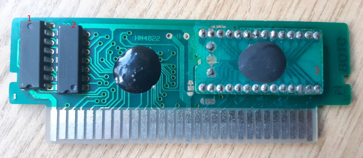

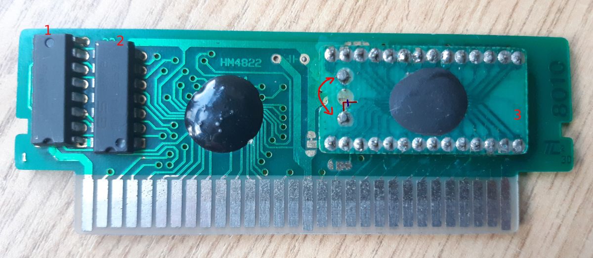

    Mam dyskietkę (kartridż) do konsoli pegasus.
    Naprawa kartridża Pegasus: dźwięk OK, obraz z glitchami, układy GS A9452, 9508
    Po uruchomieniu kartridża dźwięk z dyskietki jest normalny. Obraz to cały ekran pokryty "glitchami", widać jak bohater skacze, chodzi ale nie da się nic rozpoznać . Czyścilem styki ale nic nie dało.
    Układ nr 1: GS A9452 GD74LS161A
    Układ nr 2: GS 9508 GD74LS32
    Za co poszczególne układu odpowiadają? Czy warto wylutować układy 1,2,3, sprawdzić ścieżki pod nimi i ponownie zalutować? czy raczej mija się to z celem i dyskietkę przeznaczyć na straty?
    Czy w zaznaczonym strzałkami miejscu nie powinno być jakiejś diody zenera?

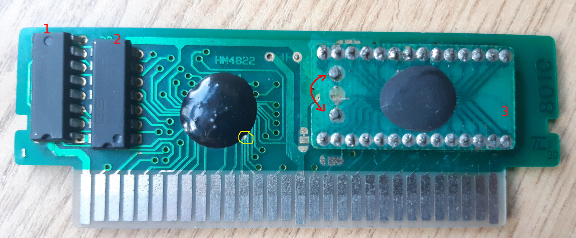

    Zbliżenie na płytkę drukowaną z zaznaczonym żółtym kółkiem podejrzanym miejscem.
    W żółtym kółku zaznaczyłem Ci podejrzane miejsce. Delikatnie usuń trochę tego gluta czarnego i zobacz ścieżka przewodzi. Pokaż kartridż z drugiej strony.

    @krzsio W tym zaznaczonym na żółto miejscu to ja lekko zdrapałem i tak wygląda na zdjęciu jak wygląda, bo wyglądało na rdzę ale to było tylko jakieś przybrudzenie. Od tego miejsca do wyjścia pinu przewodzi.

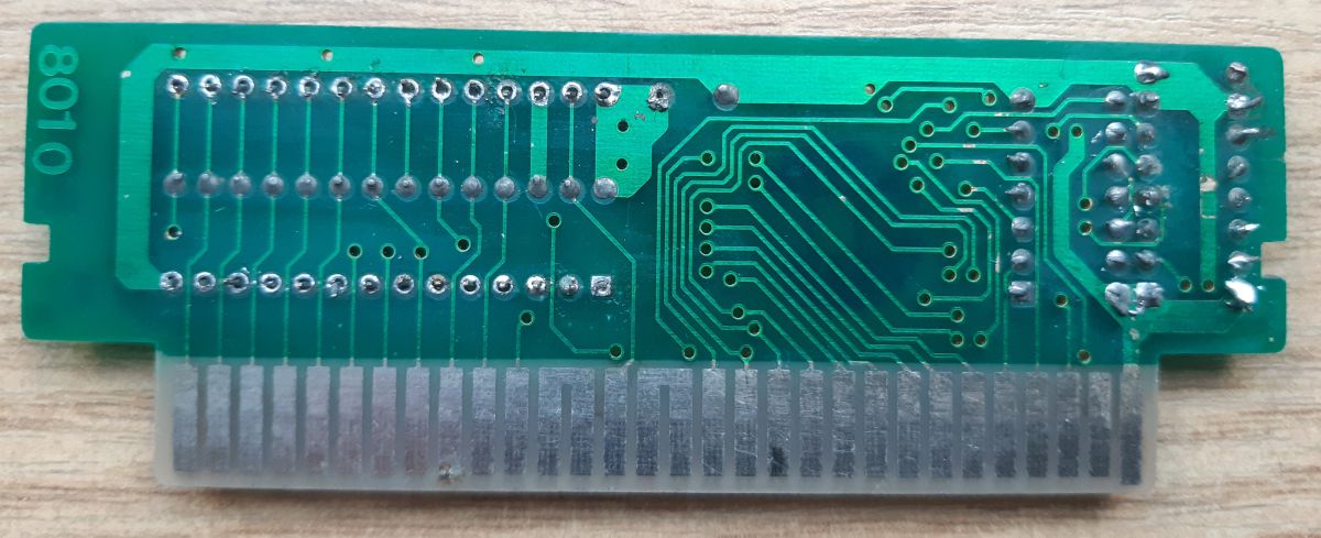

    Druga strona tak wygląda:
    Płytka drukowana z widocznymi ścieżkami i miejscami lutowania.
    Zacząłem tylko wylutowywanie przewlekanego układu z glutem ( aby go ładnie wydobyć musiałbym jeszcze nad nim popracować). Ale odpuściłem tymczasowo i napisałem na forum. Bo nie wiem czy go wylutowywać i męczyć się z nim dalej.
    Wszędzie przejścia posprawdzałem na ścieżkach. Wydają się ok.
    Zauważyłem, że jedna ścieżka na zdjęciu poniżej ma przerwę na układzie nr 3 - zaznaczyłem na niebiesko przerwę (nie łączyłem jej jeszcze)

    Popraw wszystkie luty może akurat jakiś zimny lut się trafi. Oczywiście zregeneruj też tą przerwaną ścieżkę Nie masz możliwości przetestowania innej gry na konsoli żeby ewentualnie wykluczyć uszkodzenie samej konsoli?

    Podaj nazwy tych układów na obudowie o numerze 1 i 2. Układ obok tej ścieżki, którą zaznaczyłem kolorem żółtym, to MOSFET. Prawdopodobnie układ nr. 3 to mikrokontroler.
