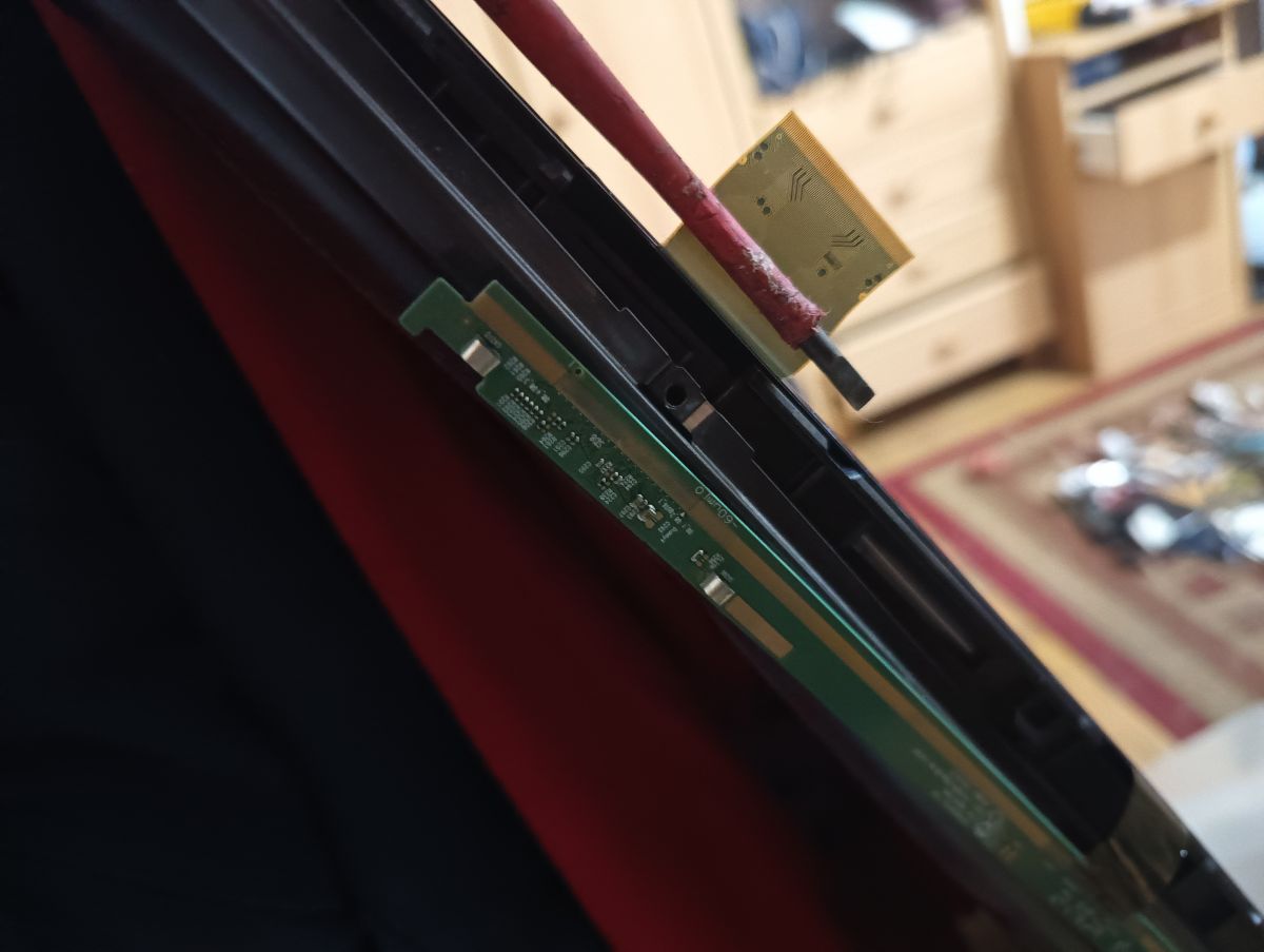

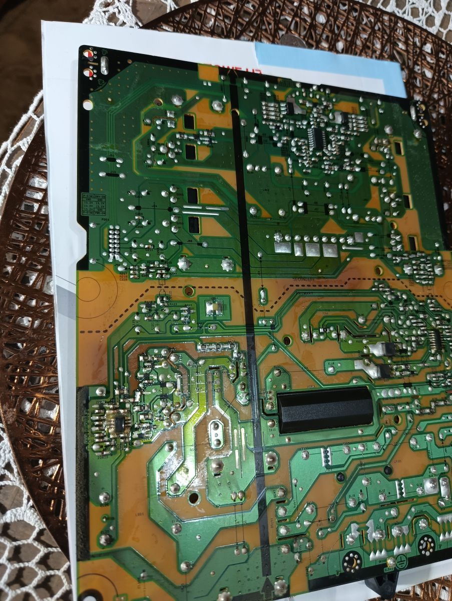

    Witam, wczoraj w telewizorze LG 55LF652V zaczął mi mrugać obraz. Wyczytałem, że to wina podświetlenia i rozkręciłem sprzęt, żeby to sprawdzić... I zaczęła się górka. Jedna płytka drukowana wygląda, jakby się spaliła. Poza tym podczas obracania telewizora odkleiła mi się taśma idącą do płytki. Podobno da się to skleić, żeby nie lutować tak precyzyjnie. Ta taśma przewodząca prąd od 3M będzie OK? Co myślicie o tej ciemnej plamie na środku płyty drukowanej?
    Zbliżenie na płytkę drukowaną wewnątrz telewizora LG z widoczną odklejoną taśmą przewodzącą.

    Zdjęcie płytki drukowanej z widocznymi ścieżkami i komponentami, na której znajduje się ciemna plama.

    Pozegnaj sie z tym odbiornikiem. Tej plytce nic nie jest, natomiast urwana tasma dyskwalifikuje telewizor do naprawy.

    Więc te wszystkie tematy o tych taśmach, tutoriale z lutowania to kit?

    Do treningów z rozbieraniem matrycy nadaje się jakiś uszkodzony telewizor góra 32 cale, a nie 55cali.

    Ale tak na poważnie przecież te taśmy naprawiają, np lutuja pod mikroskopem. Naprawdę to już uszkodzenie którego się nie naprawi?

    Po stronie pcb można przy odpowiedniej wprawie taką taśmę przylutować. Potrzebna taśma anizotropowa. Od strony szkła jest to niewykonalne bez specjalnej maszyny, która m.in. pozycjonuje.
    Był jakikolwiek pomiar?
    Oderwała się. Dobry spec może przylutuje.
    Bardzo brzydka. Nie podoba mi się 😉

    Za pomiary jeszcze się nie brałem bo uznałem że jak już przyjdą te bary to złoże go i będę wiózł do specjalisty. Po świętach zobaczę czy będzie to opłacalne. Ten model używany w sprawnym stanie Wacha się w cenie od 1000 do 1700 więc nawet jak powie 500zl za robotę i tak będzie dobrze. Myślę że sam już nie będę pchać rąk ;) dziękuję za pomoc. Pozdrawiam wesołych świąt.
