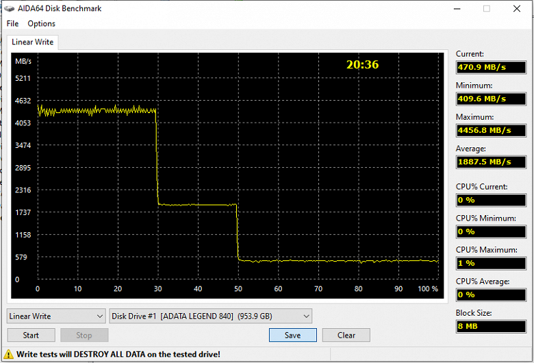

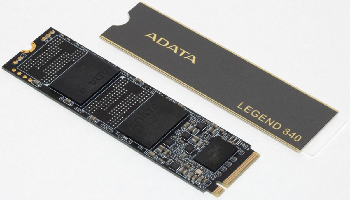

    Masz model na cpu i7 - 1255U / lub inny Adler Lake-u
    *bez dodatk. grafiki
    * M.2 PCIe NVMe
    Dysk Adata to M.2 PCI-E 4.0 x4
    - ctrl SMI SM2269XT
    ** lub co gorzej ctrl InnoGrit IG5220
    Dysk SSD ADATA Legend 840 w formacie M.2 PCI-E Zrzut ekranu z testu dysku ADATA w programie AIDA64 Disk Benchmark. Zrzut ekranu z testu wydajności dysku ADATA LEGEND 840 w programie AIDA64, pokazujący prędkości zapisu.
    Ta opcja to niezbyt dobry wybór

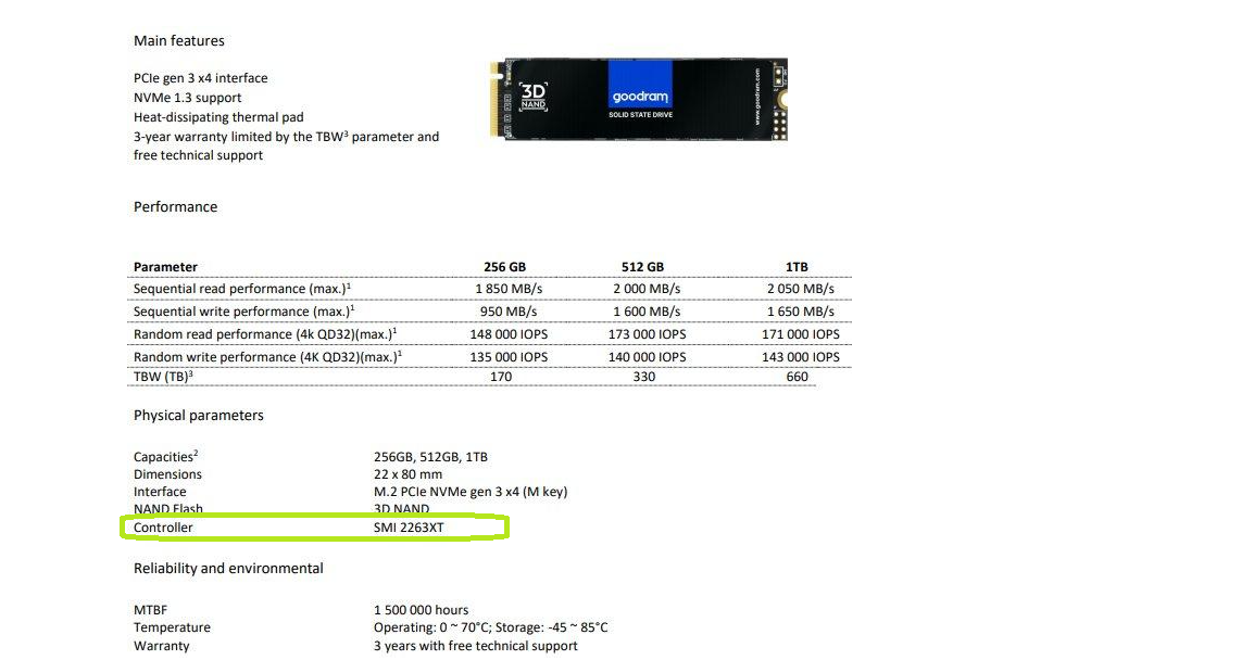

    Pracujący bez problemów GoodRam PX500 G2 1TB
    - PCIe gen 3 x4 interface NVMe 1.3
    ctrl SM2263XT
    Specyfikacja techniczna dysku SSD z kontrolerem SMI 2263XT.

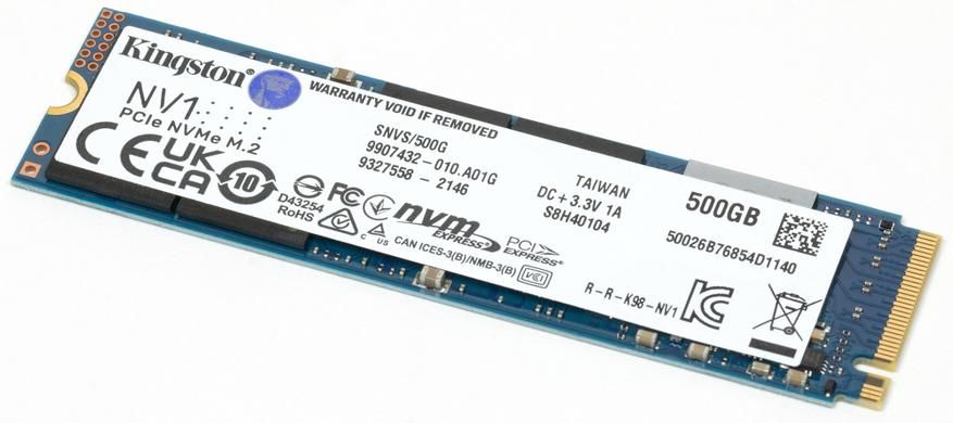

    Kingston NV1 500GB (TLC) > zaś NV1 2 TB ( QLC)
    Dysk Kingston NV1 PCIe NVMe M.2 o pojemności 500 GB.

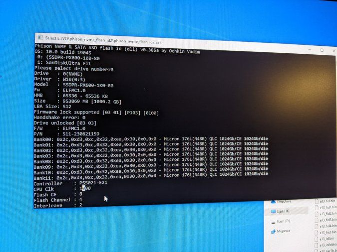

    p.s
    Programik V.Oczkina wykrył ctrl jako PhisonS11/ PS5021-E21
    - dobry ctrl Link
    Zrzut ekranu z okna programu wyświetlającego szczegóły dotyczące dysku SSD z kontrolerem Phison.
