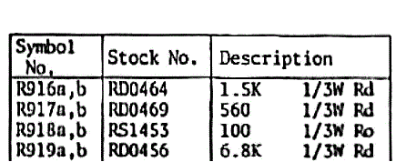

    we wzmacniaczu posiadam rezystor do wymiany. Rezystor jest sprawny tylko, że lekko przegrzany(ciemny korpus). Posiada wartość 1,38k, w drugim kanale jest prawie identycznie. W instrukcji jest napisane, że powinien być założony 1,5k 1/2W Rd i właśnie o ten parametr mi chodzi. Co to jest Rd - węglowy? Chciałem założyć metalizowany Vishay 0,6W 1,5k, ale z drugiej strony nie chce pogorszyć parametrów odsłuchowych skoro tam są węglowe. Jaki rezystor wybrać?

    Ok, generalnie nic się nie dzieje, jeśli już bym wymieniał to tylko dlatego, żeby się nie sypnęło coś bardziej. Kupiłem ten wzmacniacz jako uszkodzony i go przywróciłem do życia. Poszły tranzystory w końcówce mocy i jeden mały kondensator i w linii jest właśnie ten rezystor trochę go przysmażyło, ale trzyma parametry. Ogólnie wzmacniacz gra już dosyć długo i wszystko jest ok. W manual service oznaczenia rodzajów rezystorów są takie: Rd, Rc i Ro. Jak wpisuje np: w google 1,5k 1/2W Rd, to właśnie pojawiają się węglowe (Carbon Film Resistor)

    Ten wzmacniacz to Luxman. Uważam, że raczej to oznaczenie typu rezystora, tym bardziej że w nowszych serwisówkach jest dokładnie słownie opisany każdy rezystor z nazwy, a nie symbolami jak tutaj.
    Tabela zawierająca symbole, numery magazynowe i opisy rezystorów.

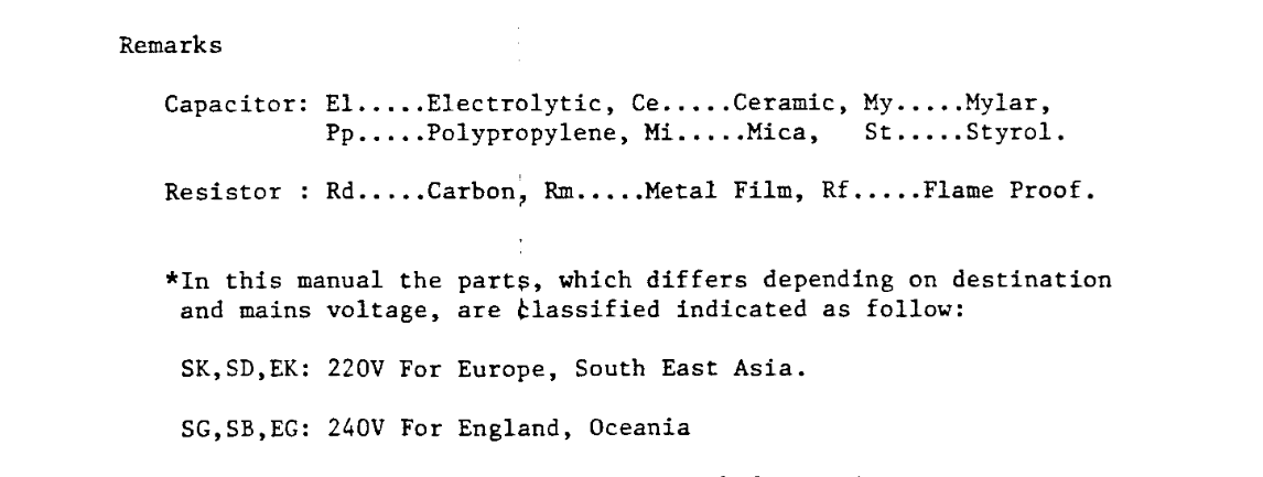

    W Internecie znalazłem odnośnie Luxmana:
    The SM specify 3 kind of resistors; Rd = carbon, Rm = flame proof, Rc = cement. The Rm and Rc doesn't explain much as modern resistor are covered in flame retardant material, also not clear whether they're wirewound or metal oxide type.
    EDIT: Przejrzyj swój Service Manual, może znajdziesz też taki zapis (ten konkretny - z serwisówki Luxman L410/L430):
    Strona z instrukcji serwisowej Luxman L410/L430 z opisem kondensatorów i rezystorów.

    Dziękuję Ture11, tak i wszystko się zgadza. Tam właśnie zastosowali węglowy, aż mnie dziwiło,że nie metalizowany. Ten luxman to l-120A bardzo podobny do l410 i l430 i z podobnego okresu. W serwisówce dostępnej do l-120a brak jest legendy.
