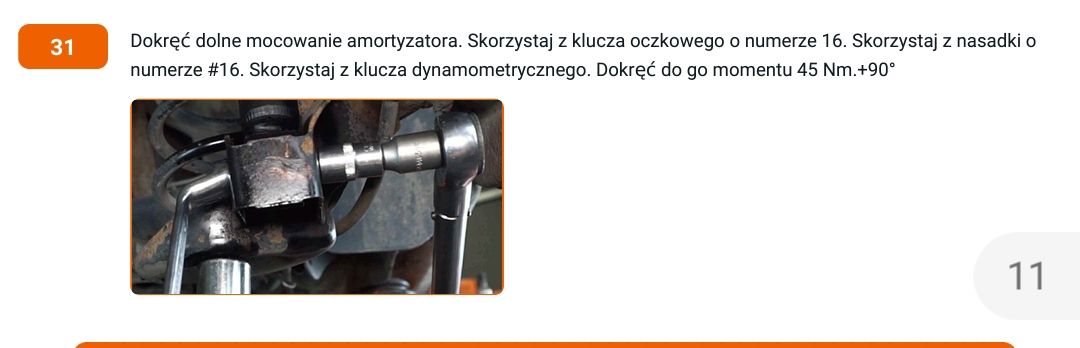

    Wymieniałem tylną belkę, octavia I. Teraz amortyzatory mają luzy na tulejkkach w które wchodzą szpilki trzymające amortyzator do mocowania w belce. Być może niepotrzebnie posmarowałem szpilki smarem miedzianym. Teraz na każdym dołku i progu słychać stuk. Czy można wymienić same tulejki? Czy być może za słabo skręciłem te szpilki. Luz jest góra dół, trochę na boki, nie mogę skręcić mocniej nakrętek szpilek, bo zaczyna się odkształcać mocowanie w belce..

    Masz skręcić aż tulejka będzie ciasno siedziała w mocowaniu belki, żadnych luzów. Metalowa rurka wewnątrz tulejki ma być ściśnięta przez uszy mocujące w belce, dokręcasz na obciążonym zawieszeniu

    Dokręcanie śruby kluczem dynamometrycznym do momentu 45 Nm + 90 stopni.
    Dokręcilem śrubę momentem 45 Nm + 90' jak jest w AutoDacie i dalej jest luz, może podłożyć podkładkę między ramkę a tulejkę, bo jak mocniej chcę skręcić to wygina ta ramka mocująca amortyzator do belki.

    Pewnie Chińczyk zrobił za szerokie mocowanie ucha amortyzatora albo są różne szerokości tulei, jak brakuje z pół centymetra to skręcaj aż do skasowania luzu.
    Porównywałeś starą belkę z nową?

    Dokręcilem pneumatem aż się skasował cały luz. Teraz trzyma i nic nie stuka tak jak było kiedyś.
    No w starej belce uszy miała mniejszy luz i przyspawane byly pod inny kontem.
