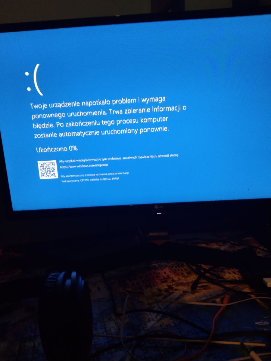

    Witam, zmagam się z niemałym problemem, który wystąpił dość niespodziewanie.

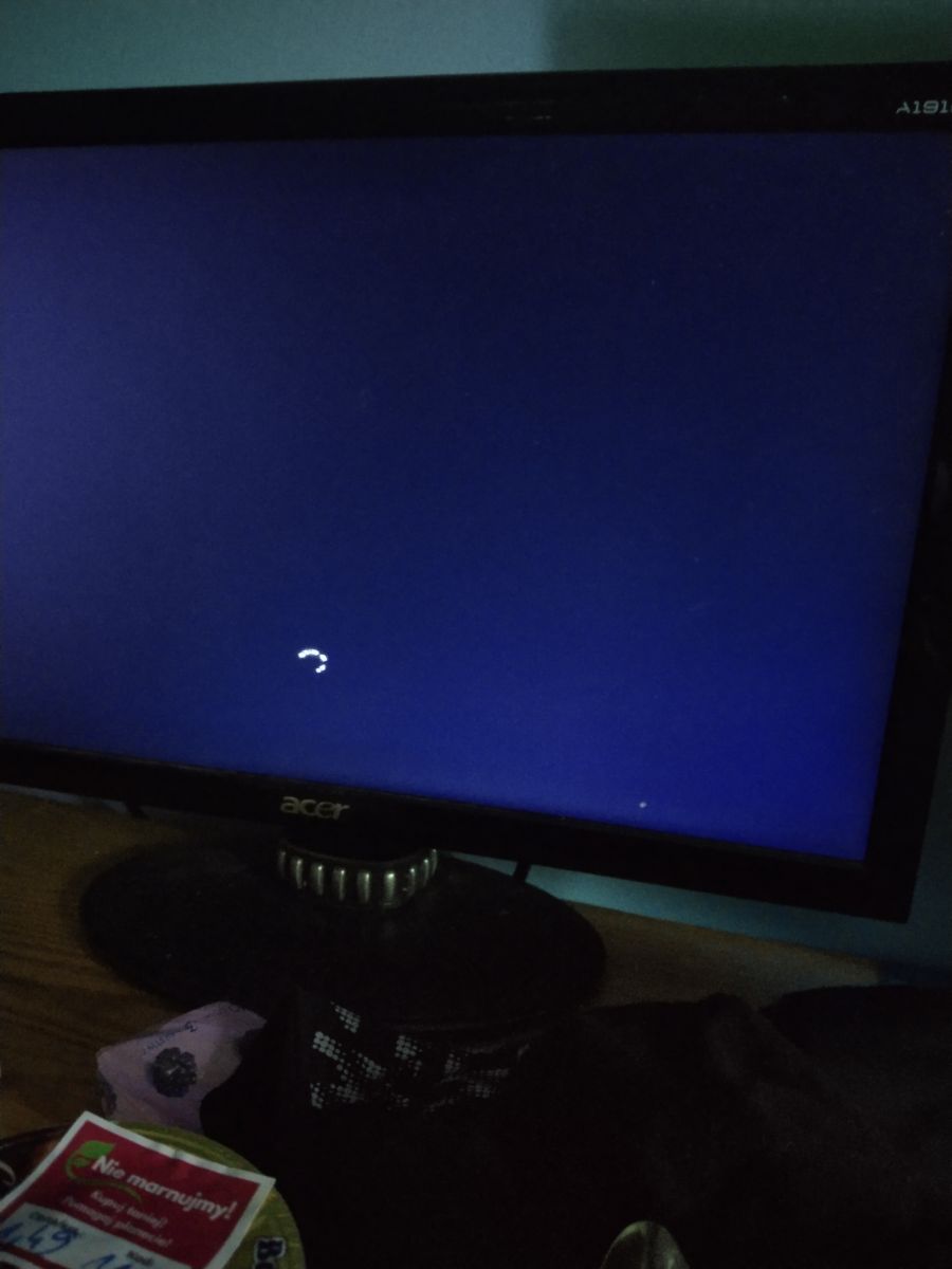

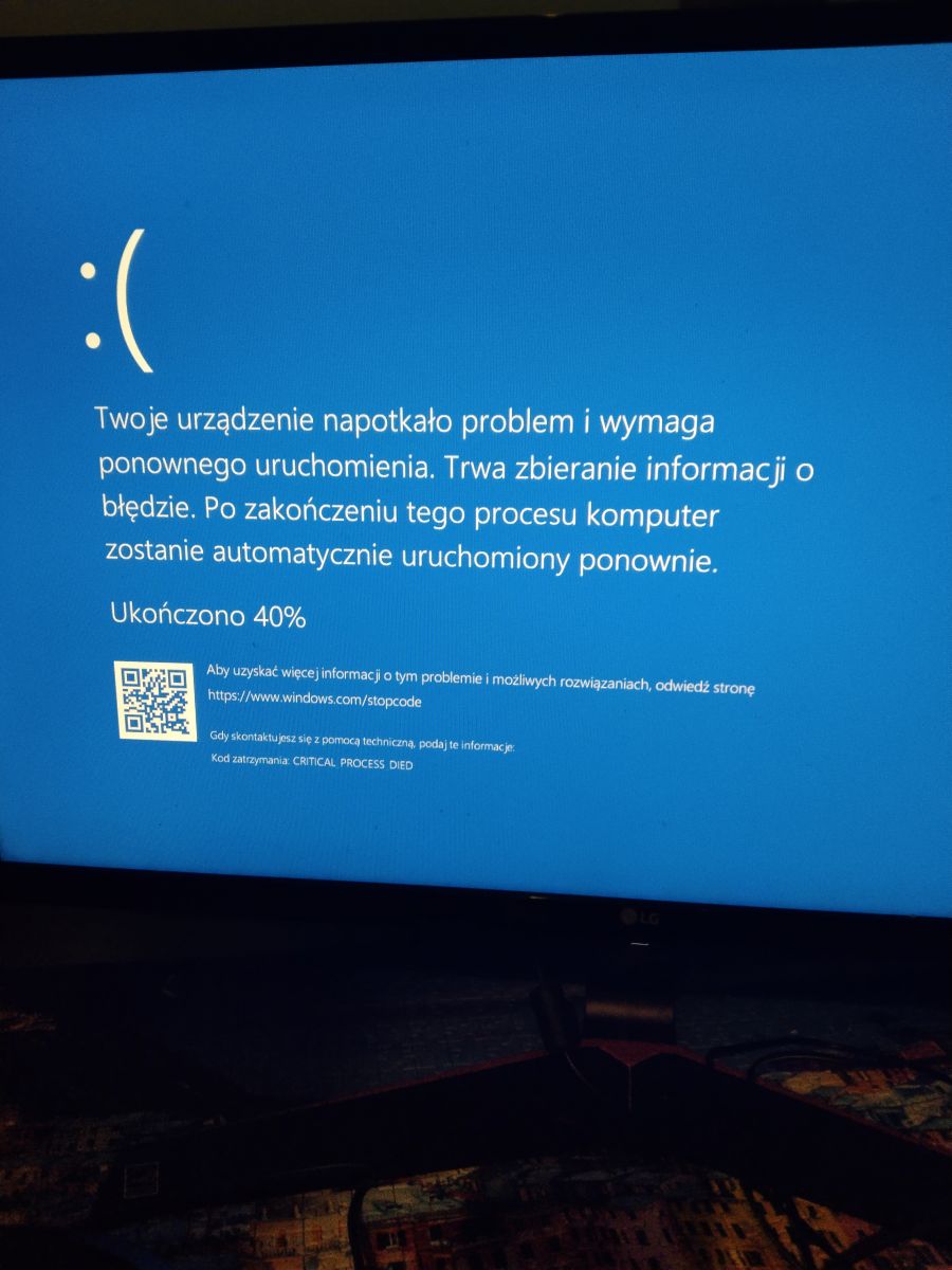

    Dzisiaj mniej więcej o 12 00 po próbie włączenia gry, komputer zaciął się i wyświetlił blue screen (niestety nie widzialam kodu blue screena). Po tym komputer załączył się normalnie, chociaż zajęło mu to pare minut dłużej niż normalnie i ogólnie wolno chodził, więc stwierdziłam, że zeskanuje przy pomocy Malwarebytes i żadnych wirusów nie wykrył. Jakis czas po tym zdarzeniu (+/- godzina) zostawiłam włączony komputer i wyszłam z domu. Gdy wróciłam mniej więcej o godzinie 17 00 i zastałam taki widok. Komputer nie chce sie włączyć (ciągły Blue Screen)
    Od tamtej pory na zmianę wyświetlają mi się 2 blues creeny, oraz komunikat "przygotowywanie automatycznej naprawy", który zazwyczaj kończy się blue screenem, lub czasami zawieszeniem się ekranu w trybie ładowania
    Blue screen z komunikatem błędu CRITICAL PROCESS DIED na ekranie komputera. Ekran komputera z komunikatem błędu blue screen. Ekran komputera z ciemnym tłem i okrągłym wskaźnikiem ładowania.
    W tryb awaryjny albo nie wiem jak wejść, albo sie nie da. Raz jak klikalam losowe przyciski to włączył się ekran z pierwszego screena i próbowałam w wierszu poleceń wpisac 2 komendy (na skan dysku i coś jeszcze). W każdym razie nie podziałało, prawdopodobnie ze względu na zabezpieczenia windowsa a nie mogłam wlaczyc przez administratora. Jak to nie podzialalo to próbowałam przywrócić system co też nie zadziałało (albo wyrzucalo mnie spowrotem do pierwszego screena, albo blue screen. Raz wyświetliło mi co mam naprawić ale po tym mnie cofnęło właśnie do pierwszego screena i jak próbowałam znowu włączyć przywracanie systemu to wyleciał blue screen. Od tamtej pory nie umiem dojść jak to znowu włączyć).
    Czasami jak mam farta to włączy się ekran gdzie wpisuje się hasło do zalogowania do systemu, ale niestety jak tylko kliknę na ekran to dostaje laga i spowrotem blue screen.
    Nie za bardzo wiem, co może być przyczyną takiego zachowania kompa, czy dysk siadł, czy procesor, czy kij wie co.
    Jeżeli ktoś ma jakieś pomysły co możnaby było zrobic poza reinstalacją windowsa to byłabym wdzięczna za potencjalne rady.

    Przede wszystkim trzeba sprawdzić czy nie uszkodził się dysk. Nie napisałaś jaki to dysk, ale najlepiej podłączyć go do innego komputera i uruchomić program Crystal Disk Info.

    Kontrola sprzętowa;
    Zresetować BIOS ,przy okazji nowa bateria.
    Przegląd modułów RAM (styki, jeżeli są dwa to próba na jednym ,podmiana na inne).
    Karta grafiki
    Czy pracuje wentylator układu chłodzenia ,wymiana pasty ,kontrola zaczepów gdzie montuje na płycie się radiator.
    Dalej podmiana dysku .
    itp.

    Nie wiem za bardzo, jak zrobić diagnostykę systemu.
    Co do dysku, to spróbowałam podłączyć do komputera brata (dość stary komp) jego dysk z Windows 7. Odpala się normalnie, ale mój dysk z Windows 10 na jego kompie nie wywala blue screenów ani nic. Jedynie co się dzieje, to włącza się ekran startowy, a potem czarny ekran z animacją ładowania. Niestety, jego dysk jest na tyle stary, że nie mogę go podłączyć do swojego komputera i sprawdzić, czy by zadziałał :(
    Samo to, że mój dysk nie chce się odpalić na jego komputerze, może świadczyć o tym, że to wina dysku? Nawet jeżeli ma inną reakcję (czyli u niego nie wywala blue screenów ani nic).

    Mój dysk HDD nie chciał się odpalić u brata, ponieważ jego komp nie obsluguje uefi i podobno to bylo przyczyną. Kiedy próbowaliśmy odpalic jego dysk i mój to komp zaczął szaleć prawdopodobnie przez 2 rozne windowsy na dwoch dyskach. Po tym dalismy sobie spokój i dzisiaj będę sprawdzać ten dysk u znajomego, który się bardziej orientuje w temacie.
    Co do pendrive, to robilam, żeby komp odpalał się przez niego. Mialam ekran "loading files" po czym wywalalo albo blue screena, albo na chwile pokazywalo ikonke windowsa a nastepnie blue screen.
