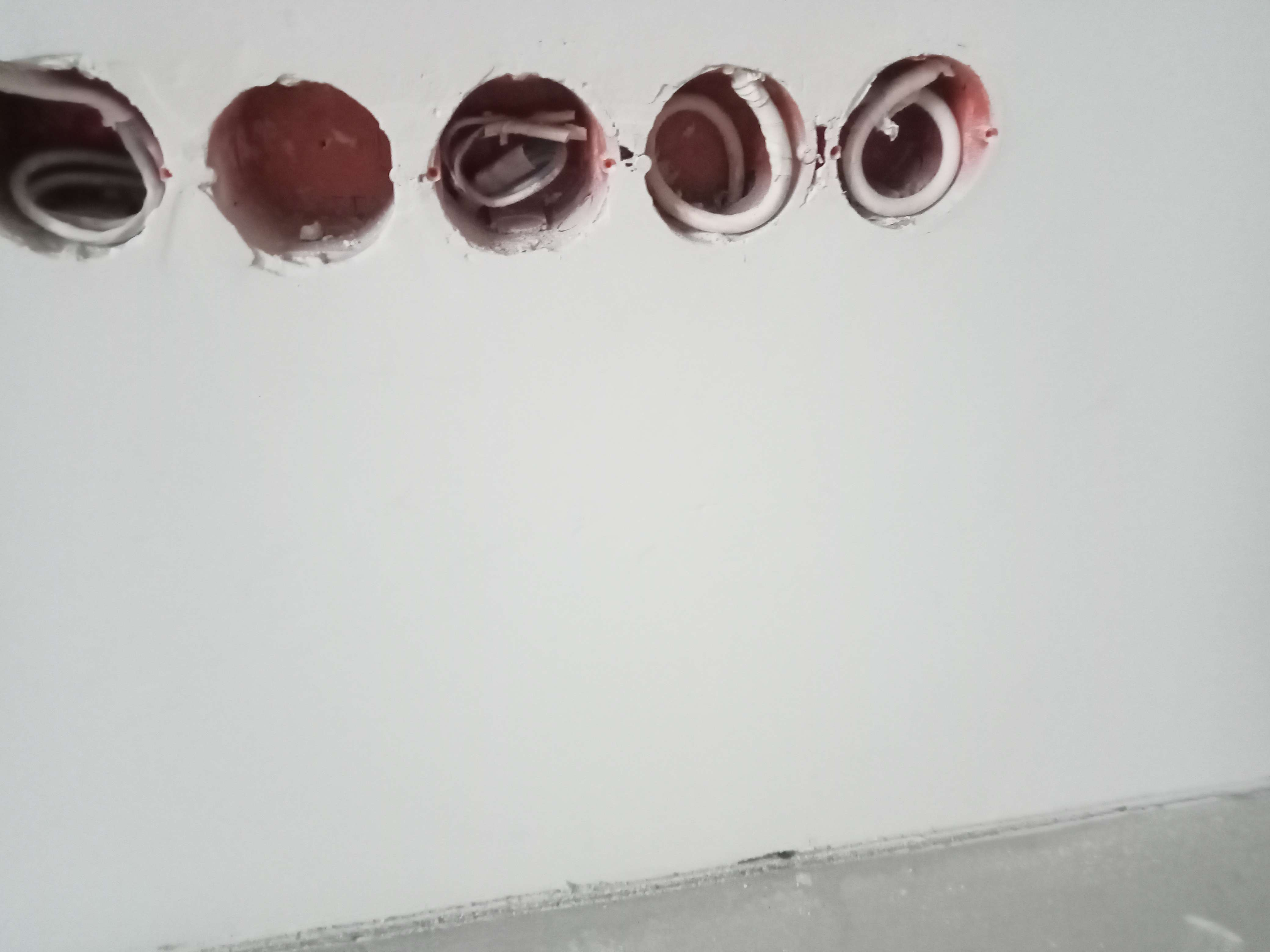

Dzień dobry, wprowadzamy się do nowego domu w stanie deweloperskim. Puszki elektryczne są już zamontowane, ale niektóre (na zdjęciach) są puste. W większości przypadków istnieje dziura na przeprowadzenie kabli z sąsiedniej puszki, ale żadnej z tych sąsiednich nie ma dwóch zestawów. Co robić? Czy to normalne?

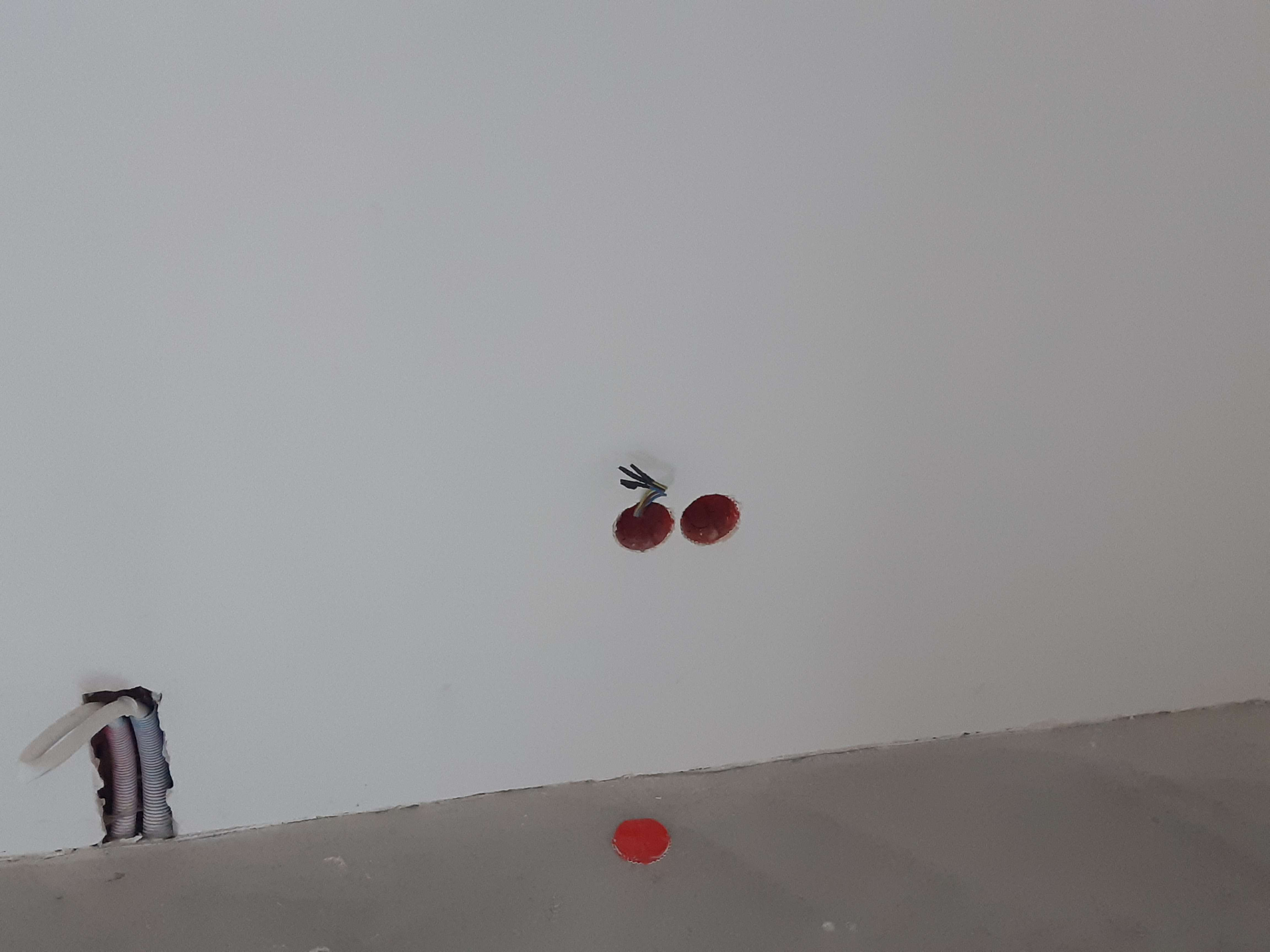

Na pierwszym zdjęciu są dwie puszki z tylko jednym zestawem kabli (1 fazowy, 1 zerowy i 1 uziemienie) Podobna sytuacja na zdjęciu drugim, ale dodatkowo są LANowe skrętki po lewej i telewizyjne po prawej. Proszę wybaczyć perspektywę – zdjęcia nie były robione z zamiarem wrzucenia na forum. @ElektrodaBot

Z tego, co widzę na zdjęciach, wydaje się, że sytuacja, którą opisujesz, może być normalną częścią procesu instalacji elektrycznej w stanie deweloperskim. W stanie deweloperskim często zostawia się puste puszki jako miejsce na przyszłe gniazdka lub przełączniki, które będą dokończone w ramach wykończenia mieszkania lub domu. To, że w sąsiednich puszki nie ma dwóch zestawów przewodów, może oznaczać, że instalacja elektryczna została zaplanowana w sposób, w którym przewody będą doprowadzone do każdej puszki indywidualnie, zamiast łączyć je szeregowo.
W przypadku pierwszego zdjęcia, jeśli jest to miejsce, w którym mają być zamontowane dwa oddzielne gniazda lub przełączniki, to normalne jest, że każda z puszki zawiera tylko jedną grupę kabli. Przewody te będą służyły do podłączenia właściwego urządzenia (np. gniazdka elektrycznego).
Na drugim zdjęciu, jeśli chodzi o puszki z kablami LAN i telewizyjnymi, to również jest to część instalacji telekomunikacyjnej, która jest oddzielona od instalacji elektrycznej. Puste puszki mogą być przeznaczone na gniazda teleinformatyczne, jak np. gniazdo RJ45 dla internetu oraz gniazdo antenowe dla sygnału telewizyjnego.

W sensie póki nie ma takiej potrzeby, a nie chcę robić instalacji pod kolejne gniazdko, to co z tym niby zrobić? Tam gdzie są podwójne to można zrobić pojedyncze, ale w miejscach gdzie jest to puste po środku to nie mam pomysłu. Bo rozumiem, że żeby tam zrobić gniazdo, to musiałbym wyprowadzić kolejne kable, tak? Nie da się łatwo wykorzystać tych z sąsiedniej puszki, prawda?

No przecie już kol. Buraku - wyliczyłem że w tym miejscu 2 podwójne gniazdka /4 wtyczki/ - to może być mało - a ty chcesz zostawić jedną puszkę pustą ?
Od tego gdzie są przewody przedłużasz je do sąsiedniej puszki i są 2 gniazdka

Jaka jest istota problemu, bo nie rozumiem Twoich rozterek?
Ja to widzę tak:
Pierwsze foto – ten przewód jest to zasilanie i trzeba wykonać mostek do następnej puszki – podłączyć 2 gniazda, ramka i po temacie.
Foto dwa od lewej puszka [nr1] to zasilanie- mostek do puszki dalej [nr2]- mostek do puszki[nr3] z przewodem odejścia zasilania do następnego gniazda (może być odwrotnie zasilanie z odejściem)
Montaż 3 gniazdek i 2 TV –nie wiem czemu 2 TV. [TV to nie moja branża]-ramka 5 i gotowe.
Prace wykonaj bez napięcia następnie załącz napięcie i wypadało by wykonać pomiary.
Bez pomiarów może wyniknąć problem z ubezpieczalnią (to co małym drukiem). Co 5 lat pomiary w mieszkaniu.
Elektryk potrzebny do pomiarów bo te kabelki z prądem potrafią przykrość zrobić i nie lubią błędów.
