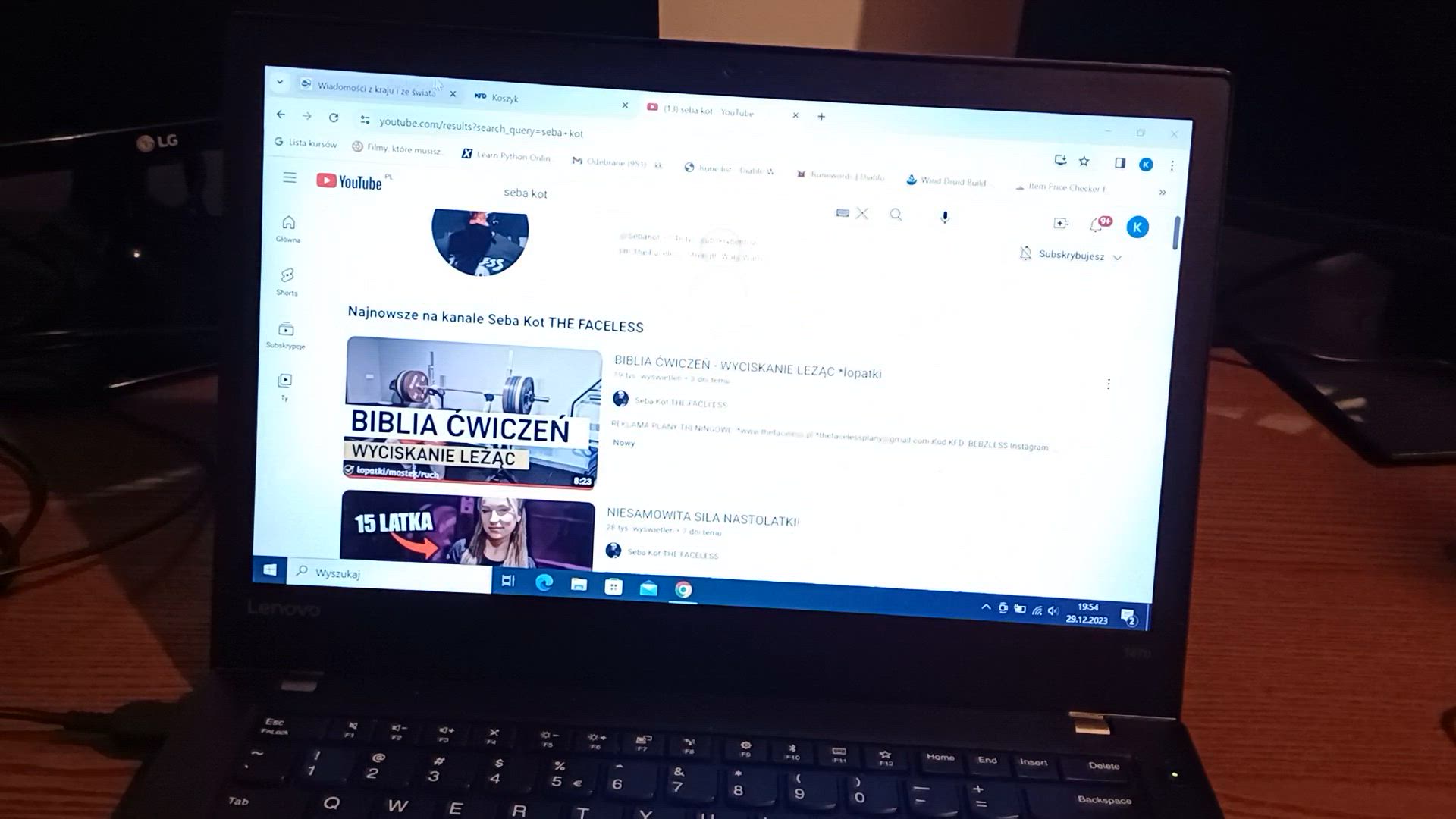

    ThinkPad T470, ekran miga, a następnie wyłącza/wygasza się po najechaniu na miniaturkę filmów na yt i innych podobnych serwisach.
    Po zamknięciu i ponownym otwarciu laptopa ekran działa poprawnie, aż do momentu w którym ponownie najadę na ikonę.
    Czasami uda się włączyć film i wtedy działa normalnie.
    Co to może być?
    Załączam film z tego wydarzenia.

    Upgrade przeglądarki (chyba Chrome)?
    _ plus czyszczenei cache i cookie"s
    p.s
    na innych przeglądarkach podobnie ?
    - Opera, Edge, Firefox

    Na innych przeglądarkach tak samo.
    Przeglądarki mają najnowsze wersje.
    Laptop był całkowicie czyszczony 2 tygodnie temu.
    Jakieś inne pomysły?

    Na wyj. dodatkowych sygnału masz podobnie jak na matrycy?
    -np. HDMI
  • #6 20883686
    kkolomansky
    Poziom 3  
    Posty: 6
    Tak, podłączyłem monitor na HDMI i to samo.

    Uszkodzenie na płycie.
    Co ?> pokażą pomiary.
    Jak masz Lenovo T470 na cpu 7th gen. > to płyta (CT470 NM-A931)
    Link

    Jak rozumiem musiałbym oddać laptopa w profesjonalne ręce, żeby wykonać takie pomiary czy można za pomocą jakiegoś programu?
    W tym linku co wysłałeś jest bardzo szczegółowa recenzja ale nic do diagnostyki nie znalazłem. Sorry za głupie pytania ale jestem zielony w tych sprawach.
    UPDATE: Po zainstalowaniu adblocka nie jestem w stanie sprowokować tej awarii. Próbuję od godziny. Wątpię, że usunąłem przyczynę problemu, bo bez adblocka nie powinien mi się wyłączać monitor ale wydaje się, że adblock w jakiś sposób nie dopuszcza do tego co miało miejsce. Jest to możliwe?

    Kiedy pojawił się problem? Próbowałeś aktualizować lub reinstalować sterownik karty graficznej?
  • #11 21006505
    kkolomansky
    Poziom 3  
    Posty: 6
    Mieliście rację, pomogła reinstalacja sterowników karty, Dzięki!
