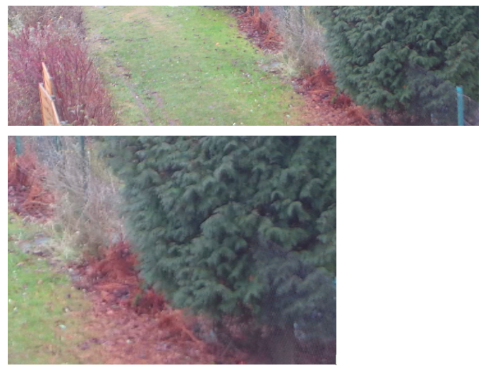

    Dzień dobry,
    mam system CCTV składający się z 4 kamer DAHUA IPC-HFW2431T-ZS-27135-S2.
    Wszystkie posiadają wyostrzony obraz poza jedną.
    Kamera nie jest zabrudzona.
    Nic nie było ruszane.
    Wszystko śmiga na:
    - NEKU kabel skrętka kat.5e UTP żelowany 100% Cu,
    - Rejestrator DAHUA NVR4216-4KS2/L,
    - Switch Dahua PoE PFS3009-8ET1GT-96,
    - RouterBoard MicroTIK SXT LTE6 kit (RBSXTR&R11e-LTE6).

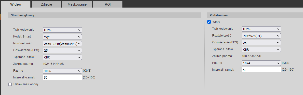

    Dla wszystkich kamer ustawienia są następujące:
    Zrzut ekranu z ustawieniami wideo dla kamery CCTV.
    Obraz z kamery:
    Zdjęcie przedstawia obraz z kamery CCTV, która jest rozmyta i niewyraźna.
    Gdzie szukać problemu?
    Ustawienia wszystkich kamer są takie same.
    Mam wrażenie, że kamery zużywają więcej prądu - ale to akurat muszę potwierdzić.

    A co z ustawieniami kamery takimi jak BLC, HLC, 2D NR, 3D NR, WDR, HDR i inne, one odpowiadają w dużej mierze za obraz.

    Czy inne kamery też "widzą" drzewa i krzaczki w większości kadru?
    Zwiększ tej kamerze pasmo. Zmniejsz interwał ramek "I".
    Zmieniłem - brak zmiany - dalej obraz jest mało wyraźny i zamglony.

    Możliwe, że obiektyw się rozregulował.

    Zresetuj kamerę do ustawień fabrycznych. Jeśli nic się nie poprawi, to na gwarancję.

    A czy ta kamera nie ma czasem motozooma? Jeśli tak to wystarczy w opcjach PTZ kliknąć raz zbliżenie albo oddalenie i powinno się automatycznie wyostrzyć.
