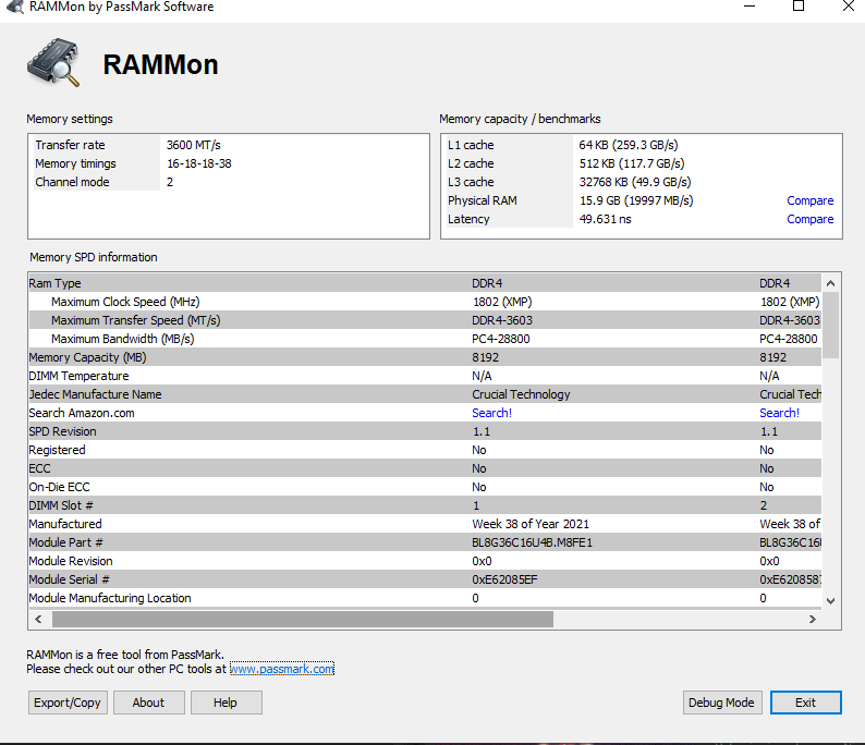

    Siemka, mam problem z dobraniem kości ram, trochę czytałem o tym w internecie ale nie ogarniam tego tematu z ramem więc pytam tu.
    Otóż chcę dokupić 2x8gb bo mi 16gb aktualnie nie starcza do pracy w Adobe After Effects i tworzeniu muzyki.
    Posiadam Crucial Ballistix 2x8gb 3600MHz CL16, poniżej jeszcze załącze zdjęcie z większą ilością informacji.
    Pytanie brzmi jaki ram dokładnie kupić, aby wszystko bylo dobrze.
    Pozdro i dzięki za pomoc.
    Zrzut ekranu z programu RAMMon pokazujący szczegóły pamięci RAM.

    Ogólnie problem polega na tym że za bardzo nie ma do kupienia kości 3600 z timingami 16-18-18. Kingstony 3600 mają 16-20-20 i za bardzo nie chcą schodzić (słaby potencjał OC) co oznacza że jak płyta zczyta i spróbuje załadować profil XMP z Cruciali to może być problem ze stsbilnością. Można spróbować z Viperami 3600CL17 albo poszukaj używanych Ballistixów. Nawet wariant 3200CL16 bez problemu kręcił się do 3600CL16 albo i wyżej. Trzecia opcja - sprzedaj Ballistixy i kup nowe kości np. Goodramy 2x16GB 3600CL18 (Goodramy to dual ranki, zyskujesz kilka % wydajności za friko).

    Okej, dzięki. A jeszcze jedno pytanie: o co chodzi z tym 3600 MT/s? Bo na screenshocie pokazuje, że jest 1800 MHz, a MT/s 3600. Gdzieś przeczytałem, że to jakieś oszustwo i tak naprawdę mam 1800 MHz?

    W dużym skrócie - DDR oznacza dual data rate. W trakcie jednego cyklu zegara następują dwa transfery danych. Dlatego kości taktowane zegarem 1800MHz mają 3600MT/s (megatransferów/s). Niestety producenci RAMu do celów marketingowych stosują te jednostki zamiennie.
