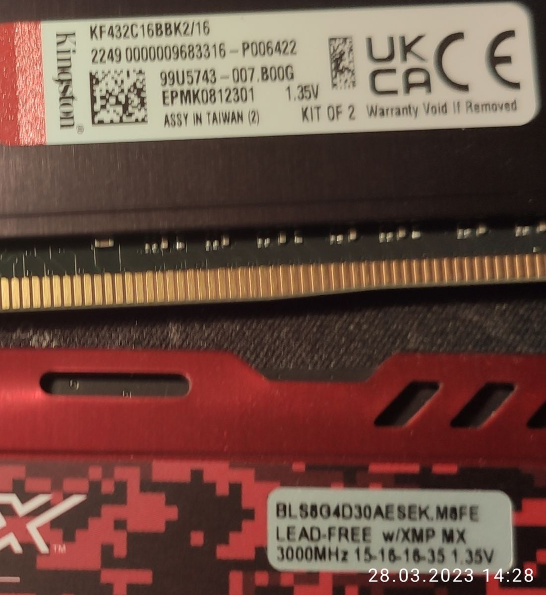

    Mam takie oto dwa zestawy kości:
    RAM - Dwa różne zestawy kości do OC, czy warto i czy da się?
    Kingston KF432C16BBK2/16 - 3200mhz, CL16, 1.35V 2x8GB
    Crucial BLS8G4D30AESEK.M8FE - 3000mhz, CL15, 1.35V 2x8GB
    Działają one dobrze na 2400mhz 1.2V, niemniej jak tylko coś tam tykne typu włączę XMP lub cokolwiek innego zrobie to komputer zaczyna wariować i nie wstawać.
    Osobno działają one dobrze na 3000mhz oraz 3200mhz
    Pytanie: Czy będzie dość znaczna różnica w grach 4k@60fps zwiększając taktowanie na 3000mhz (bo jak rozumiem to będzie max)? Czy jednak nie bawić się i zostawić to tak jak jest bo to i tak cud że to działa?
    A jeśli warto to robić i się da (w sensie jest szansa) to prosiłbym o łopatologiczne wytłumaczenie jak to zrobić, bo OC Ramu to jeszcze nigdy nie robiłem, odpalałem ten ryzen dram calculator ale nic tam nie kumam.

    Kontroler DDR tego cpu 1600AF Link obsługuje pamięci tylko do 2667MHz
    * wąskie gardło jak pisał kol. wyżej
    Pomocny temat Link + program DRAM calculator
    oraz Link
    Gigabyte i chipset B450 na jej płytach to ... problemy.
    * zwlaszcza gdy sa 4x sloty na RAM
    - nawet po upgrade Bios do najnowszego i zmniejszeniu tajming"ów
    Zastosuj pamieci zalecane (sprawdzone) dla tego zestawu ze strony Gigabyte.
    - dlatego cpu Pinnacle R. Link
    - nie mieszaj 1Rx8 z 2Rx8
    Ryzen 5 1600 AF (AF is the unofficial name of the processor on the Pinnacle Ridge core, unlike the first version of Risen 5 1600 on the Summit Ridge core)

    Ale jakimś cudem przynajmniej same kingstony chodziły bez problemu na 3200mhz i nawet nie grzebiąc ręcznie tylko przez profil XMPP. To nie daje jakiejś nadziei na cokolwiek?
    Tak czy owak w takim razie chciałbym je spróbować chociaż na 2667mhz wykręcić.
    ps. Czy to prawda, że 4 sticki OCuje się gorzej aniżeli dwa? Bo kontroler w procku coś tam coś tam...
    Marek_Wasik2016 napisał:
    Zamontuj wszystkie kości RAM i sprawdź je programem Memtest86. Zobacz czy któraś z kości nie ma błędów.
    Osobno jak je montuje wszystko jest ok, Kingston nawet na 3200mhz XMPP.

    Tyle że niezbyt mi się tutaj coś zgadza, bo kolega mówi o b-die bo tak ma u siebie a u mnie natomiast są c-die oraz e-die, z czego c-die w ogóle nie ma w tym kalkulatorze a e-die jest z jakimś h-die
    Kinghston:
    8 Gb C-die / 1 die
    1024M x64 (1 rank)
    Crucial, Micron:
    8 Gb E-die (Z11B / 19 nm) / 1 die
    1024M x64 (1 rank)
    Czy mam po prostu wybrać słabsze pamięci czyli crucial i na ich podstawie próbować OC?
    I jeszcze pytanie jak to jest z tym "niewstawaniem" kompa, bo jak ustawiam XMPP to po prostu kilka razy się restartuje bez włączania ekranu aż w końcu udaje mu się odpalić wtedy w panicę wchodzę z bios póki działa i zmieniam z powrotem na 2400mhz :<
    To jest normalne zachowanie czy może mi po którymś razie w ogóle nie wstać i będę musiał robić jakiś reset biosa itp?

    Podbiłem XMPP do 3200mhz i wygląda póki co na stabilne więc tak zostawiam
