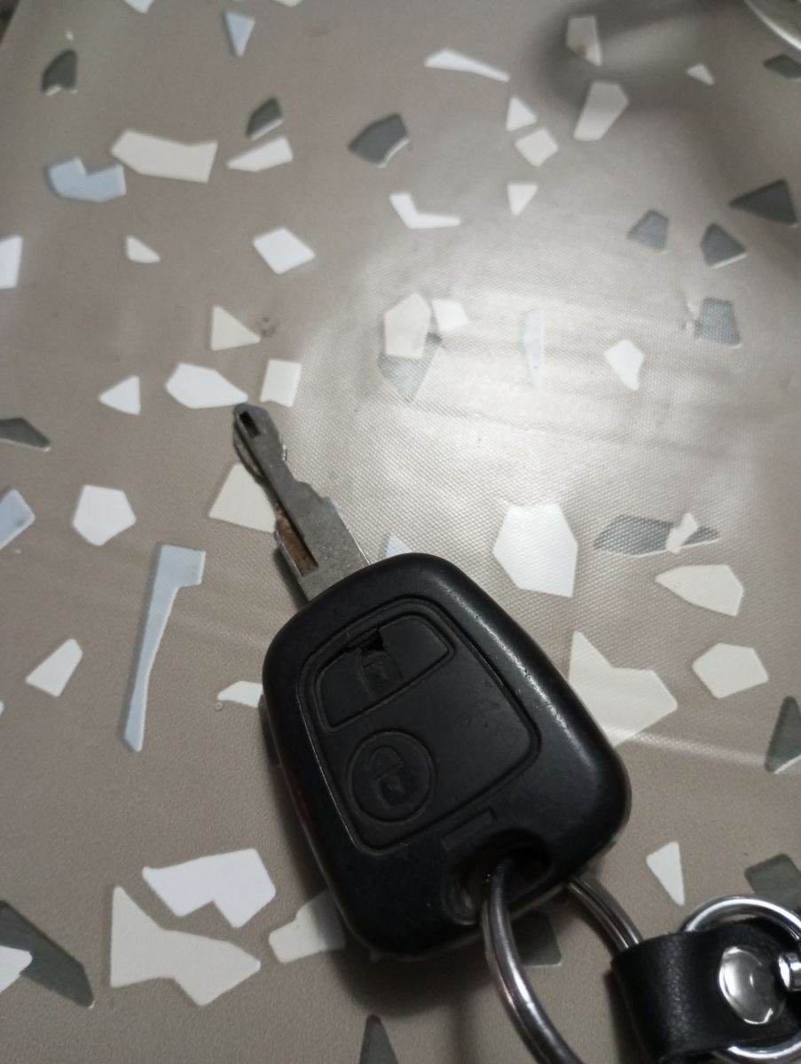

    Witam. Mam taki problem bo po wymianie baterii w kluczyku nie działa mi pilot, chyba się rozkodował, jak mogę go teraz zaprogramować ? Proszę o pomoc Kluczyk samochodowy z pilotem na tle stolika.

    Wejdz do auta , przekręć kluczyk w pozycję zapłon ,ale nie uruchamiaj silnika,w ciagu 10 sekund naciśnij na pilocie guzik otwierania drzwi na czas min 5 sekund .Potem wyjmij kluczyk

    Niestety ten sposób nie działa. Niema żadnej reakcji 😔

    Może uszkodzony, zazwyczaj tak działa bez problemu.

    Spróbuj tak
    Włącz zapłon
    wyłącz zapłon
    włącz zapłon i przytrzymaj chwilę przycisk zamknij.....puść
    wyłącz zapłon i wyjmij klucz
    sprawdź czy działa....

    Musi być zepsuty bo też nie działa tak..

    Może bateria lipna lub źle włożyłeś....

    Otwórz pilota i sprawdź, czy działają mikrostyki – u mnie w ogóle nie klikały. Kupiłem nowe, wymieniłem i programowanie wg instrukcji poszło. Mikrostyki koszt 10 szt. 8 PLN, polecam.
