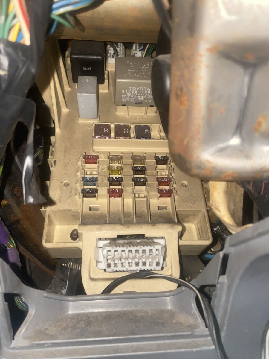

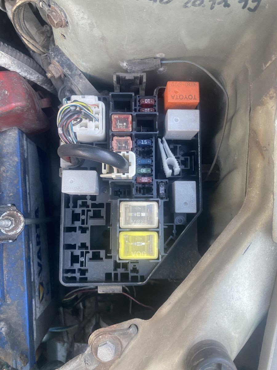

    Zdjęcie skrzynki bezpieczników w samochodzie pod kierownicą. Widok skrzynki bezpieczników pod maską samochodu, z różnymi kolorami i rozmiarami bezpieczników.
    Czy ktoś mi może podpowiedzieć gdzie znaleźć bezpiecznik odpowiadający za podgrzewanie tylnej szyby, zdjęcia dwóch skrzynek jedna pod kierownicą druga pod maską

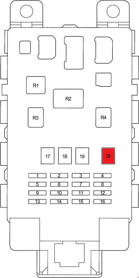

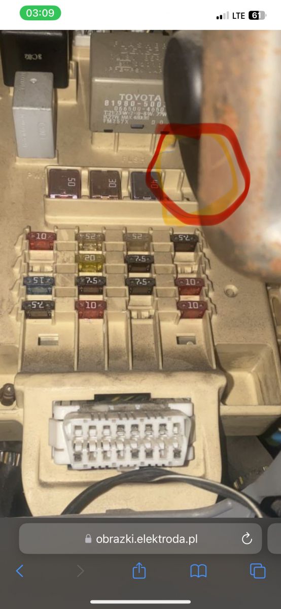

    A czy możesz wskazać, który to będzie bezpiecznik ze zdjęcia? Który rząd itp., bo nie są ponumerowane i ciężko mi dojść, który to może być 😢 a ten schemat trochę się różni od tego, co w środku.

    Czy dobrze myślę, że chodzi o ten?
    Widoczne wnętrze skrzynki bezpieczników w samochodzie z zaznaczonym bezpiecznikiem w czerwonym kółku.

    Tylko chyba go nie masz?
    Sprawdź nr2 https://schematy24.pl/toyota-yaris-xp10-1999-2005-skrzynka-bezpiecznikow-i-przekaznikow/ z opisu, mogą być 10A lub 20A, a u Ciebie siedzi 25A.
    W przypadku braku tamtego, gdy działało ogrzewanie, a przestało, ze względu na opcje wyposażenia, czy też coś innego zależnego od producenta, w Twojej wersji modelu, właściwym może być inny bezpiecznik - takie instrukcje traktuję poglądowo, fajnie że są, ale nie muszą być w 100% zgodne z tym, co rzeczywiście jest w aucie.

    Posty: 12
    Nie było bezpiecznika, problem rozwiązany, dziękuję za wskazanie pozycji
