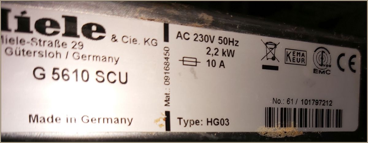

    Tabliczkę urządzenia poproszę bo G6610SCU coś chyba nie ten model?
    Miele G5610SCU zmywarka co oznacza chrobotanie przed błędem F78?
    Tabliczka znamionowa zmywarki Miele G5610SCU z danymi technicznymi.
    Faktycznie tabliczka była przybrudzone i zła jakość zdjęcia przez co wpisałem zły model. Dziękuję za zwrócenie uwagi, poprawny model to: Miele G5610SCU . Zdjęcie w załączniku.
