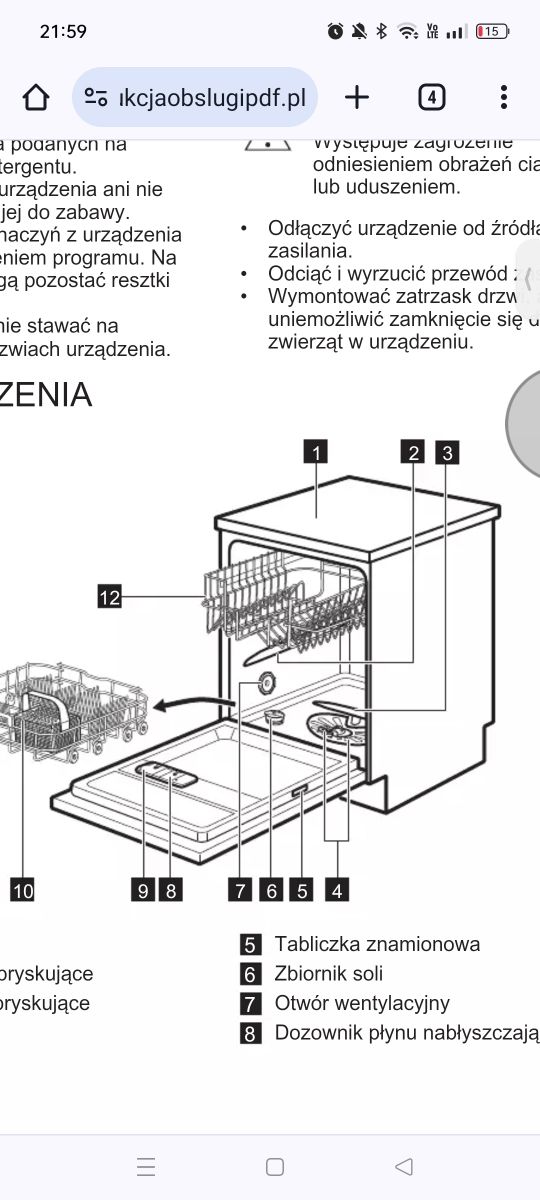

    Electrolux ESF5512LOX - zmywarka nabiera wody cienkim strumieniem z otworu wentylacyjnego - zdjęcie w załączniku.
    Wcześniej wymieniłem czujnik zmętnienia wody, bo poprzedni wyglądał na zmęczony, oraz wymieniłem wąż aquastop. Światło do pompy odpływowej jest czyste, a płaszcz wodny został wyczyszczony. Co ciekawe, gdy zmywarka jest odłączona od zasilania, nie nabiera wody. Jednak gdy podłączę zasilanie, delikatnym strumieniem nabiera wody do wnętrza, nawet gdy żaden program nie jest włączony.
    Program uruchamia się normalnie, ale na 1 minucie do końca zaczyna wypompowywać wodę, ale ciągle leci przez otwór wentylacyjny i znów wypompuje, i tak w kółko. Była malutka dziurka, którą wkręciłem śrubkę, żeby uszczelnić, aby przetestować, czy to nieszczelność płaszcza wodnego, ale woda stale pobiera do zbiornika soli... Jakby zmywarka dawała sygnał, żeby stale nabierać wodę.

    Kolega sprawdzi hydrostat (wężyk)

    Mam ten sam problem, tzn z drobną różnicą, u mnie nie przelewa za dużo wody. Zmywarka dłuższy czas stała (pompa myjąca do wymiany), model zmywarki to EEM48221L, zasobnik na sól bez wody, przy pobieraniu wody zasobnik soli mimo to nie zapełnił się (całkowicie pusty i suchy) a płaszcz tak, tak jakby coś się zapowietrzyło, woda do zmywarki wlatuje zaworem wentylacyjny z boku zmywarki. Nie bardzo wiem co w tej sytuacji zrobić.
