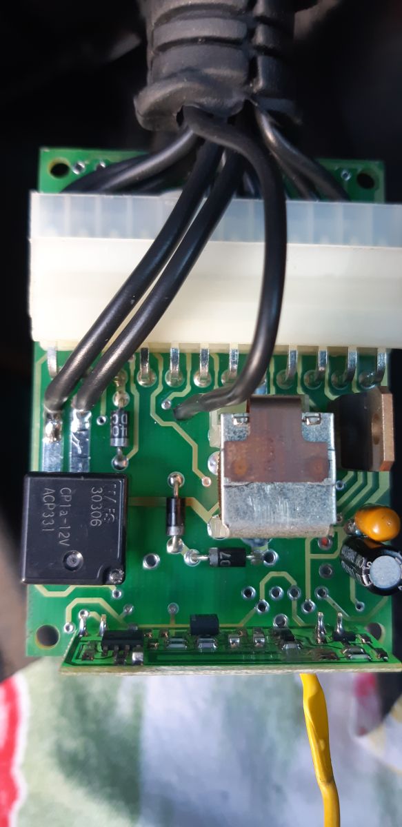

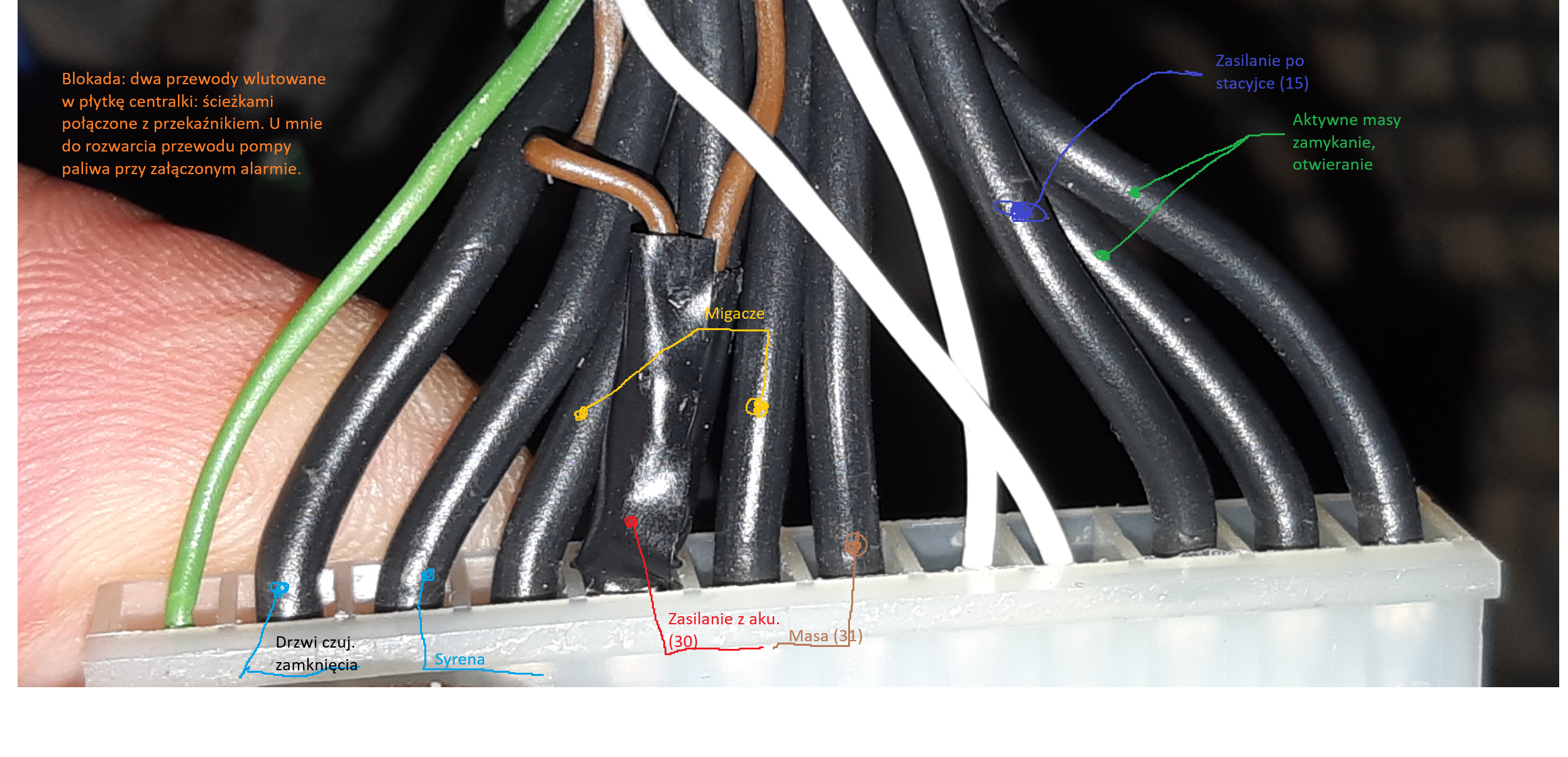

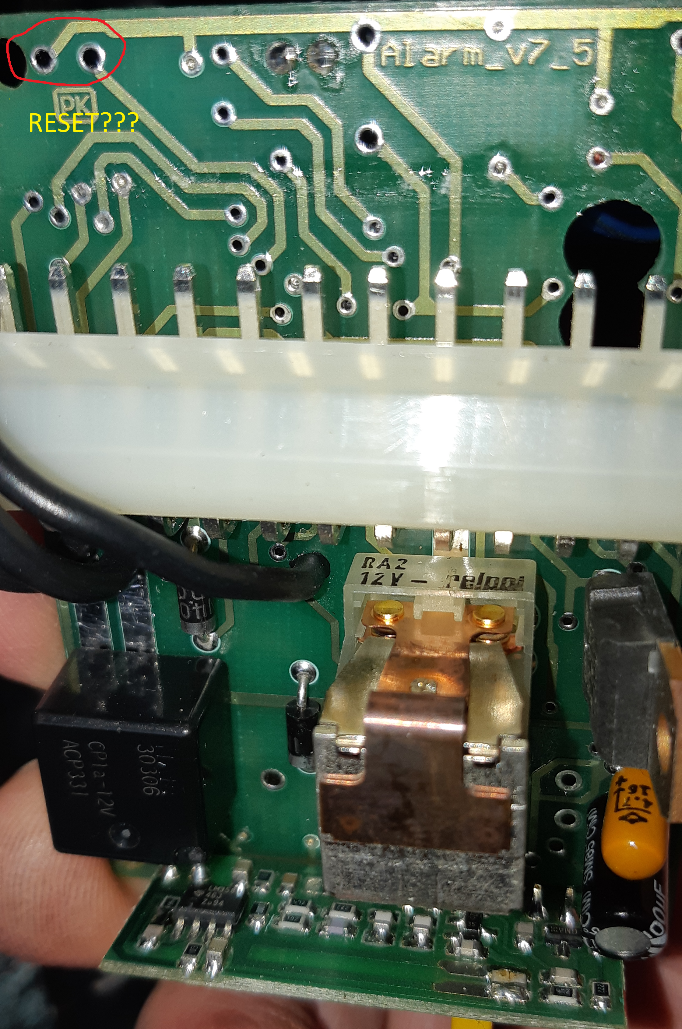

    Dotyczy: Proxima ZN rok produkcji 2006 - antenka koloru żółtego.
    Stan alarmu obecny: alarm nie reaguje na pilota, nie pali się kontrolka autoalarmu, na pilocie kontrolka miga przy naciśnięciu przycisku, centralny zamek działa z kluczyka i po wciśnięciu od środka.
    Objawy: najpierw przestało działać załączanie alarmu, i szyberdachu, potem centralny zamek, a na końcu nie mogłem włączyć silnika - kręcił nie zapalał.
    Centralny nie działał bo nie dochodziło napięcie do sterownika centralnego zamka (korozja przewodu) - naprawione
    Szyberdach nie działał bo nie dochodziło zasilenie(centralka alarmu zasilana z tego samego przewodu) (korozja przewodów) - naprawione.

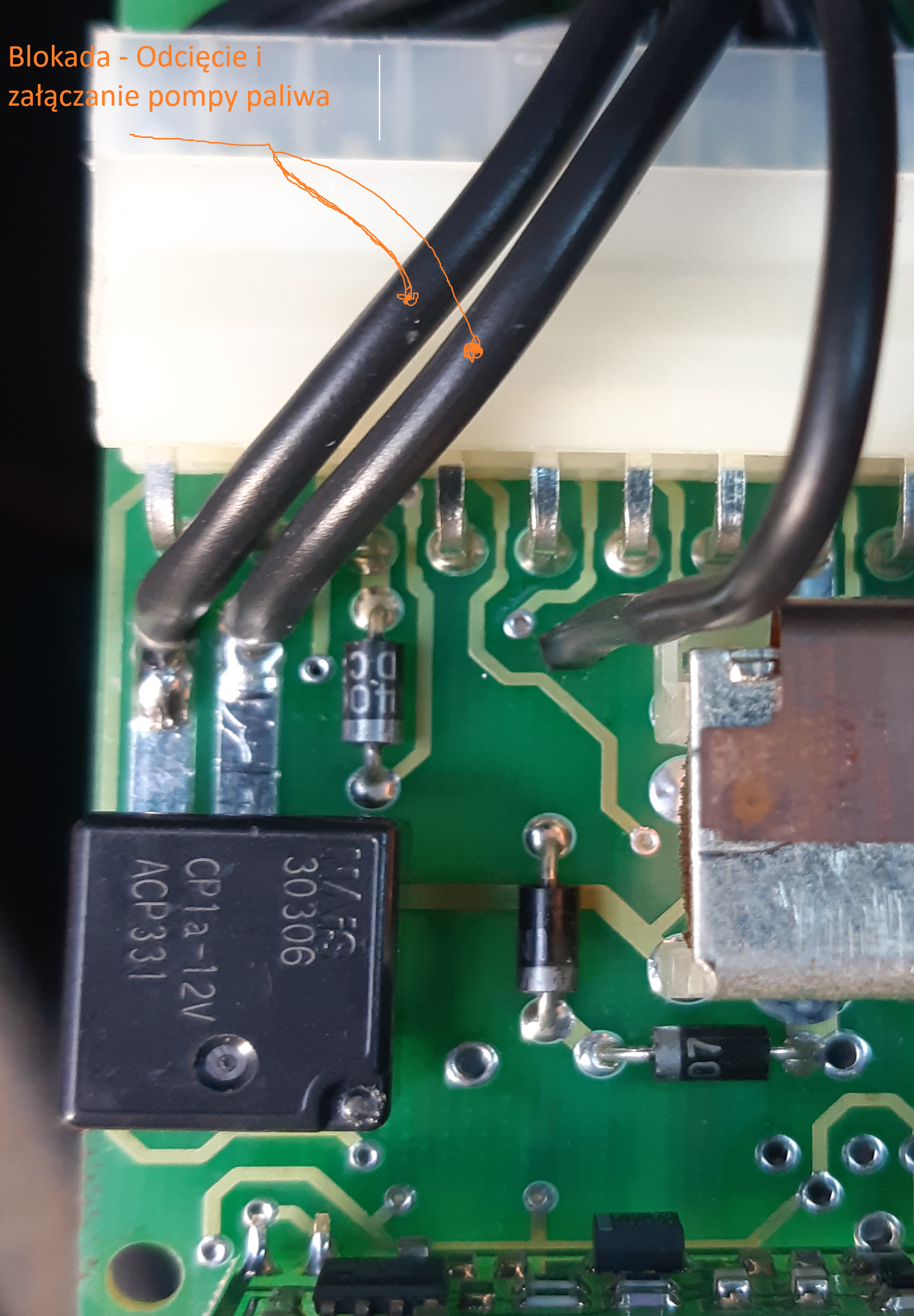

    Nie mogłem włączyć silnika bo przewód pompy rozwarty przez przekaźnik na centralce (brak zasilania do centralki po aku).

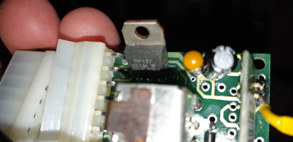

    Mimo, że napięcie teraz dochodzi : stałe 30 - po aku i po stacyjce 15 - alarm nie działa. Załączam parę zdjęć płytki i parę innych fotek.
    Co może być przyczyną???

    zobacz czy po wyłączeniu zapłonu po 50s led alarmu zapali się na chwilę, jak tak to centralka nie umarła.
    Spróbuj zaprogramować pilot na nowo. Instrukcja w sieci.

    ZN lubiły się zawieszać.Robiło się zworkę podawało zasilanie i wszystko wracało do normy.

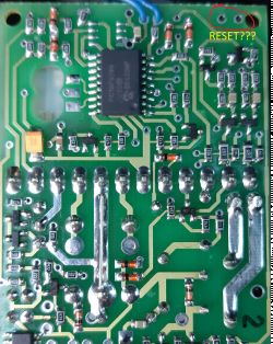

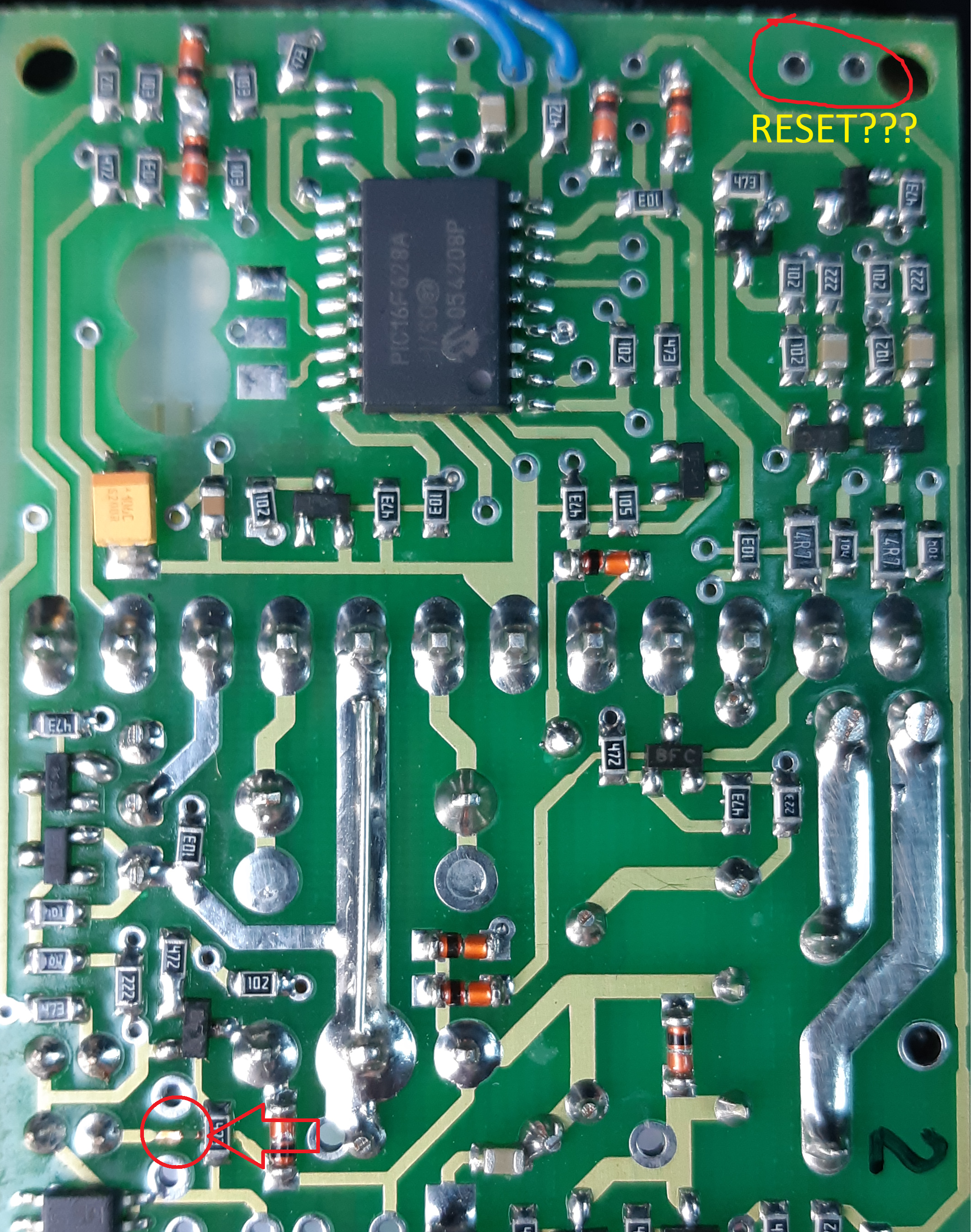

    A jak zrobić reset???
    Trafiłem na twój post z 19 Wrz 2010 15:27
    "Zrobić należy reset czyli zewrzeć 2 punkty w centralce bez zasilania,podać zasilanie i po ok 1.5s rozewrzeć te punkty.Normalka w proximie."
    Czy te punkty to te na zdjęciu poniżej:
    Zbliżenie na płytkę drukowaną z zaznaczonymi punktami do zresetowania.
    Zbliżenie na płytkę drukowaną z oznaczeniem RESET??? w czerwonym kółku. [img-0]
    #6 20893608
    Ireneo
    Posty: 7845
    Pomógł: 747
    Ocena: 2474
    Chyba te.Już nie pamiętam.Potem ewentualnie dopisać piloty.

    Procedura taka jak znalazłeś mój opis a zawrzeć na 99% te punkty.

    Dziś zadzwoniłem do Proximy dział serwisu. Punkty resetu się zgadzają. Muszę pochwalić serwis z Proximy - fachowa i profesjonalna obsługa.

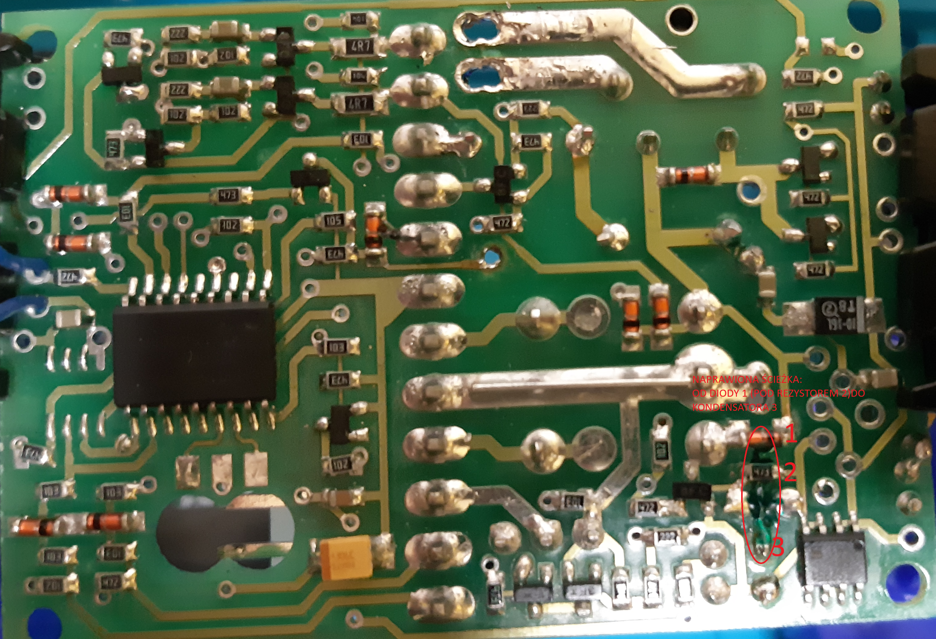

    Opisałem problem z alarmem. Według serwisu Proximy centralka jest uszkodzona i reset tu nie pomoże. Otóż gdyby centralka działała(była sprawna) to nawet jak pilot byłby wyrejestrowany z pamięci centralki to naciskając jeden z dwóch przycisków pilota dioda sygnalizująca załączenie alarmu by leciutko migała. U mnie dioda jest martwa. Oczywiście można by diodę uznać za przepaloną - ale jak to pan serwisant powiedział w jego 20 - letniej karierze to się nie przytrafiło. Serwisant z Proximy zaproponował przesłanie centralki alarmu do ich serwisu w celu sprawdzenia co z nią nie tak, a potem dostanę feedback czy warto naprawiać czy nie. Produkują jeszcze Proxime ZN versia 8 - ja mam wersie 7.5. Obie są kompatybilne.
    Mogę kupić ver. 8 i podpiąć do mojej instalacji bez ingerencji w przewody - jedynie dwa przewody od blokady trzeba będzie w płytkę wlutować.

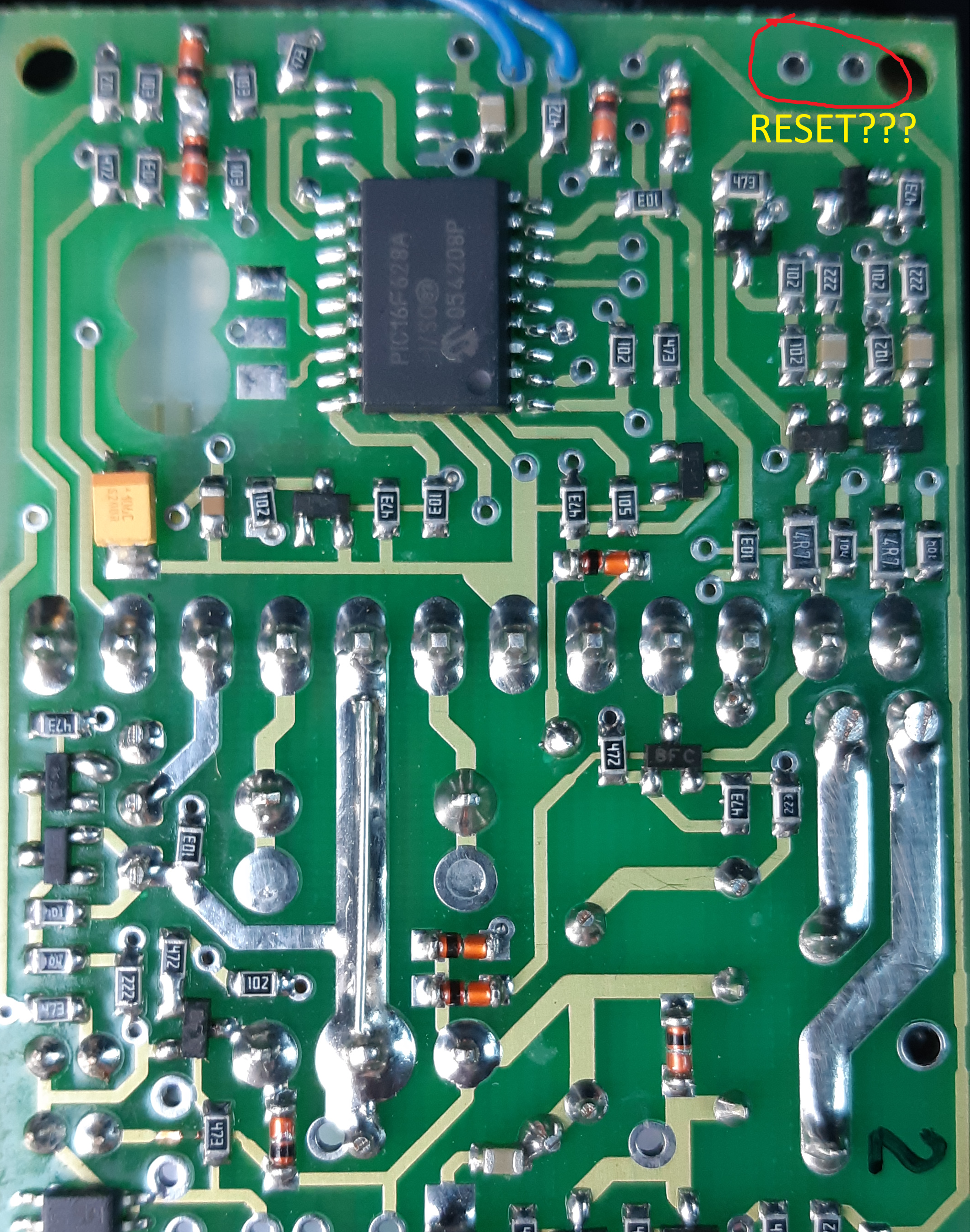

    Resetu nie robiłem i chyba już nie zrobię bo właśnie .... przyjrzałem się lepiej płytce pcb centralki i zauważyłem ewidentnie uszkodzoną jedną ze ścieżek.
    Poniżej załączam zdjęcie - czerwone kółko ze strzałką na zdjęciu.
    Zbliżenie na płytkę PCB z widocznym uszkodzeniem ścieżki wewnątrz czerwonego kółka.

    Zlutuj,może zadziała.

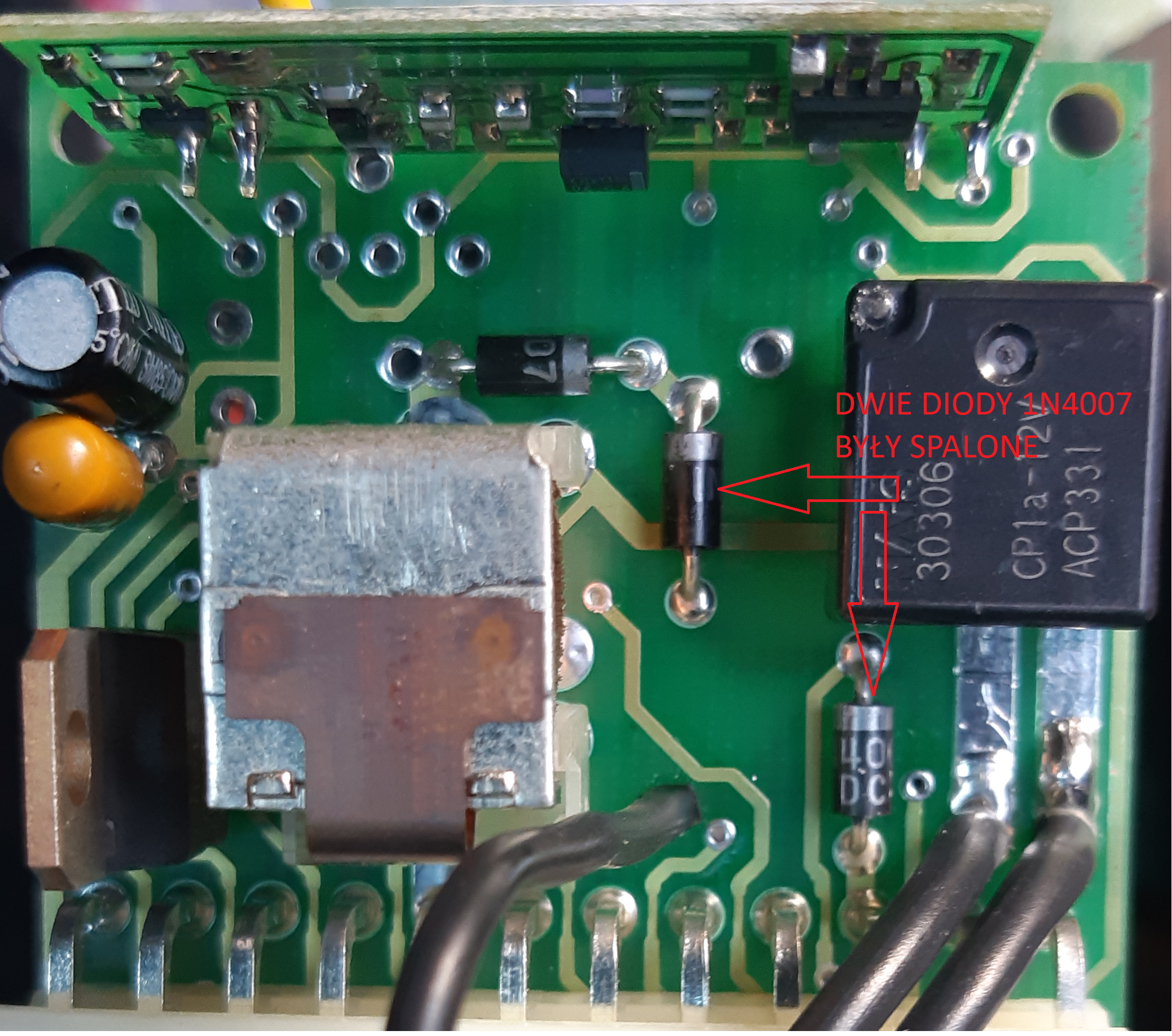

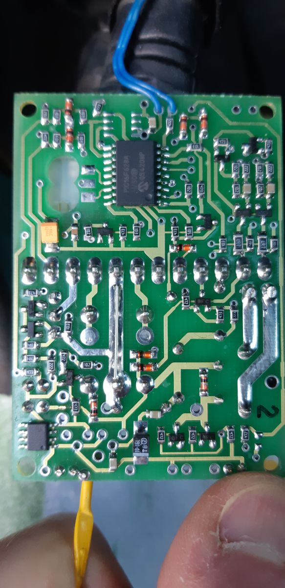

    Centralka alarmu naprawiona. Trochę to zajęło, ale było warto - ALARM DZIAŁA - ale ważniejsze, że z pilota można otwierać drzwi :-)).
    Ścieżkę naprawiłem drutem do naprawy ścieżek - od diody 1 pod rezystorem 2(rezystor trzeba było odlutować) do "+" kondensatora 3 (widoczny na drugiej stronie pcb). Sprawdziłem przewodzenie od pkt 1 do 3 i czy nie ma zwarcia do rezystora. Potem ścieżkę pokryłem soldermaską.
    Kontrolka LED alarmu była spalona. Okazało się, że przy pinie zasilającym wtyczki alarmu był rezystor 1 kohm z jedną nóżką oderwaną - musiało pójść napięcie na LED poza rezystorem i LED spaliła się. Niezbyt dobre miejsce na rezystor bo wtyczka ciasna i przy wyciąganiu się urwało.
    Rezystor przylutowałem zaraz za LED - choć na tym cienkim odcinku przewodu od wtyczki do rezystora będzie napięcie aku lub alternatora max 13,5V u mnie, ale prąd max dla diody led czerwonej 20mA.
    Sprawdzałem diody i tranzystory i znalazłem dwie diody 1N4007 spalone(widok ok ale pomiary wykazały przebicia) - obie wymienione.
    Na zdjęciach zaznaczyłem miejsca napraw.
