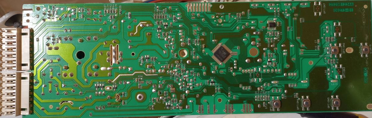

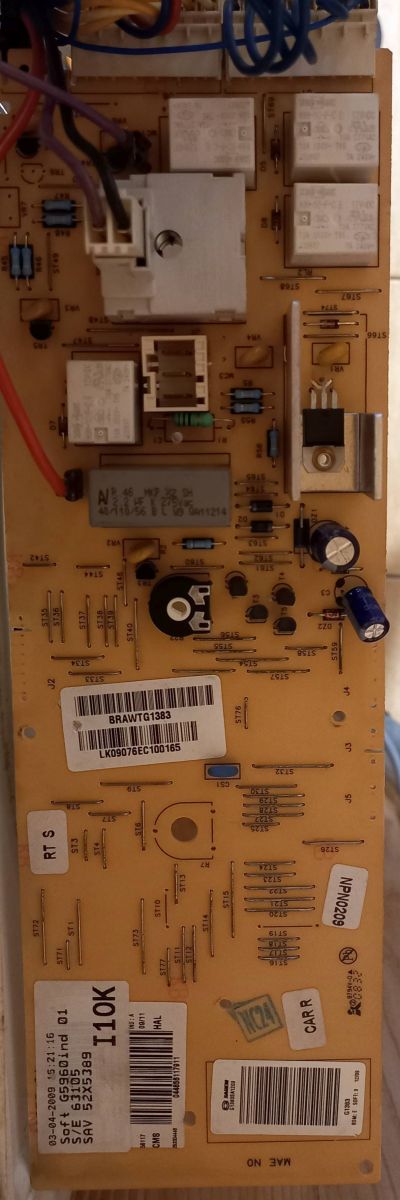

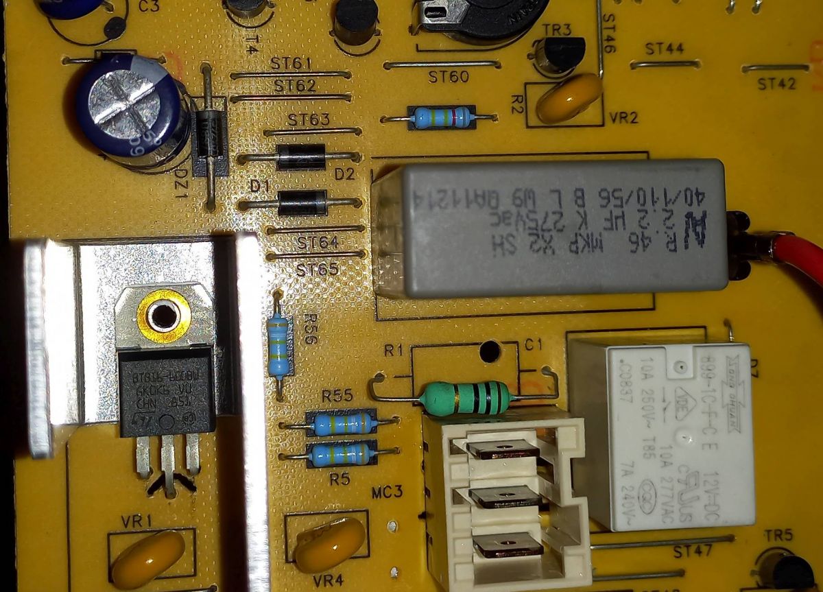

    Wyjmowałem przedwczoraj grzałkę, aby ocenić jej stan. Była OK, jednak po zamontowaniu z powrotem pralka podczas prania nie grzała. Sprawdziłem miernikiem - nie dochodzi napięcie zasilania do grzałki. Poruszałem kostką przy złączu, napięcie się pojawiło, ale potem zniknęło. Mierzyłem rezystancję czujnika - zmienia się od kilkunastu (woda zimna) do kilku kΩ (ciepła woda włączona z góry do bębna). Napięcie na kabelku czujnika jest i zmienia się od ok. 4,2 V (woda zimna) do 3,5 V (woda ciepła). Rezystancja grzałki ok. 25 Ω. Poczytałem forum, wyjąłem płytkę sterownika z obudowy, ale nie widać nic niepokojącego. Na wszelki wypadek przelutowałem styki prądowe przekaźnika grzałki, ale to nie pomogło. Czy ten sterownik łapie jakieś błędy czujnika temperatury? Szukałem w Google, ale nic nie znalazłem.

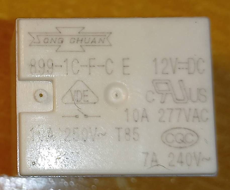

    Możesz mieć po prostu uszkodzony przekaźnik sterujący grzałką. Może klepać ale jak ma wypalony styk to prąd nie popłynie

    No właśnie. Może mieć przerwę na cewce. Sprawdź czy dostaje sterowanie na cewkę 12V
  • #6 20894246
    Htomas
    Posty: 1034
    Ocena: 152
    Wylutowałem go i sprawdzałem miernikiem. Po podłączeniu 12 V DC z zasilacza było przyciąganie zwory i było przejście pomiędzy stykami. Robiłem tez taki eksperyment ze odłączyłem czujnik temperatury i w zamian podłączałem potencjometr 22 kohm. Zmieniałem rezystancje (do ok. 1 kohm aby nie zrobic zwarcia) ale 230 V na grzałce sie nie pojawiało. Czy to mozliwe że coś w obwodzie sterowania przekaźnikiem na płytce sie uszkodziło?

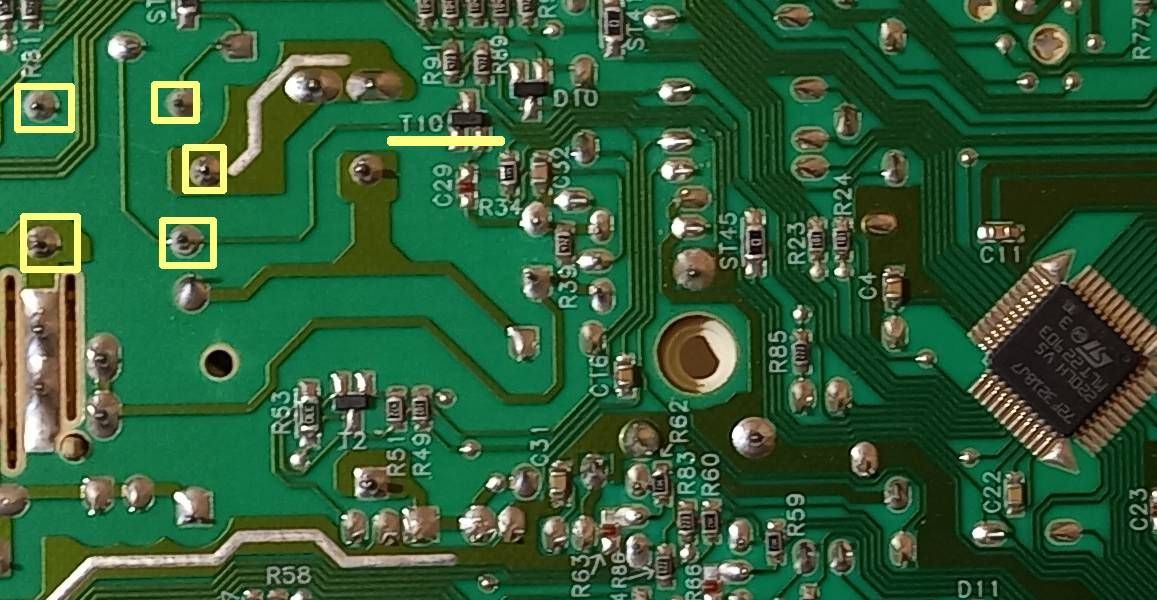

    No jasne że to jest możliwe. Świetnie że sprawdziłeś przekaźnik. Podłącz miernik pod cewkę przekaźnika i uruchom pranie. Symulowanie czujnika temperatury może nic nie dać bo tam jest po drodze procesor :-) który decyduje o sterowaniu.

    Przez cały proces prania? To oznacza walniete wyjście albo przerwę na ścieżce. Sprawdzałeś ciągłość ścieżki do procesora? Jakiś tranzystor po drodze?
  • #11 20894354
    jarekjarekjarek
    Posty: 483
    Pomógł: 23
    Ocena: 117
    No to trzeba mierzyć na bazie tego tranzystora. No i ciągłość obwodu cewki do zasilania i tranzystora do masy musi być. Tranzystor robi wrażenie sprawnego?
