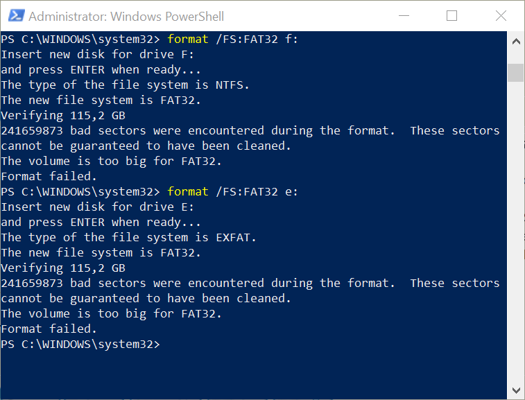

    No i problem: Widnows nie bardzo chce sformatować tak duże pendrivy na FAT32. Ostatecznie powershell i polecenie format ze specyfikacją systemu plików. I tu zonk bo:
    - w obydwu pendrivach wychodzą bad-sectory - co ciekawe w ilości kilkaset milionów - i co do jednego dokładnie tyle samo??? Jak to możliwe?
    - na końcu i tak wywala komunikat że są zbyt duże aby sformatować na FAT32.
    Szczegóły operacji w zał. screenie poniżej:
    Zrzut ekranu z PowerShell, który pokazuje nieudane próby formatowania dwóch dysków na FAT32 z powodu licznych bad-sectorów i zbyt dużego rozmiaru.
    I co z tym fantem?

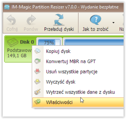

    I nadal nie wiemy jak to wygląda dla dysku zewnętrznego (styl partycji -> GPY?).
    Zrzut ekranu programu IM-Magic Partition Resizer z rozwiniętym menu opcji dysku.
    • IM-Magic Partition Resizer v7.0.0 Portable.zip (16.72 MB) Musisz być zalogowany, aby pobrać ten załącznik.

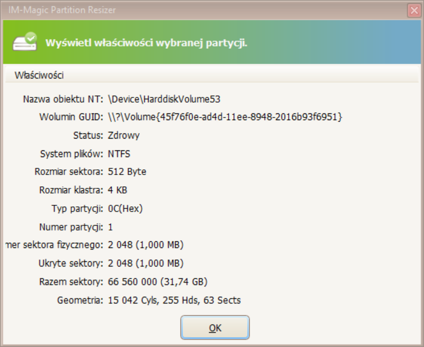

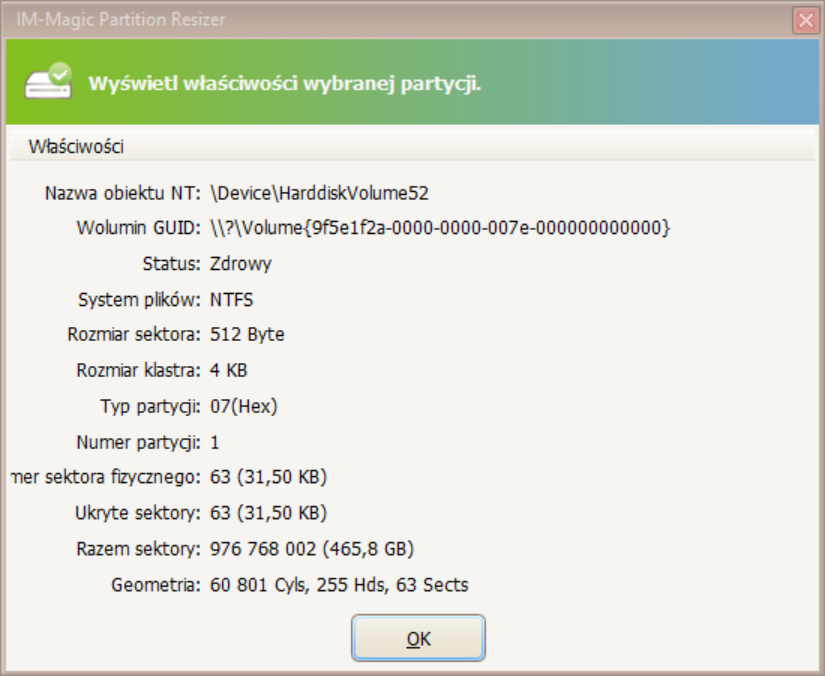

    OK - zaciągnąłęm Twój programik, i dla dysku HDD-USB wygląda to tak:
    Zrzut ekranu z programu IM-Magic Partition Resizer pokazujący właściwości wybranej partycji NTFS.
    Natomiast dla pendriva dla pierwszej partycji 32GB wygląda to tak:
    Zrzut ekranu z programu IM-Magic Partition Resizer pokazujący właściwości partycji na pendrivie.
    Jakie można z tego wyciągnąć wnioski ew. wysnuć sugestie dot. dalszych kroków zmierzających do uruchmienia pendriva z moim TV?
