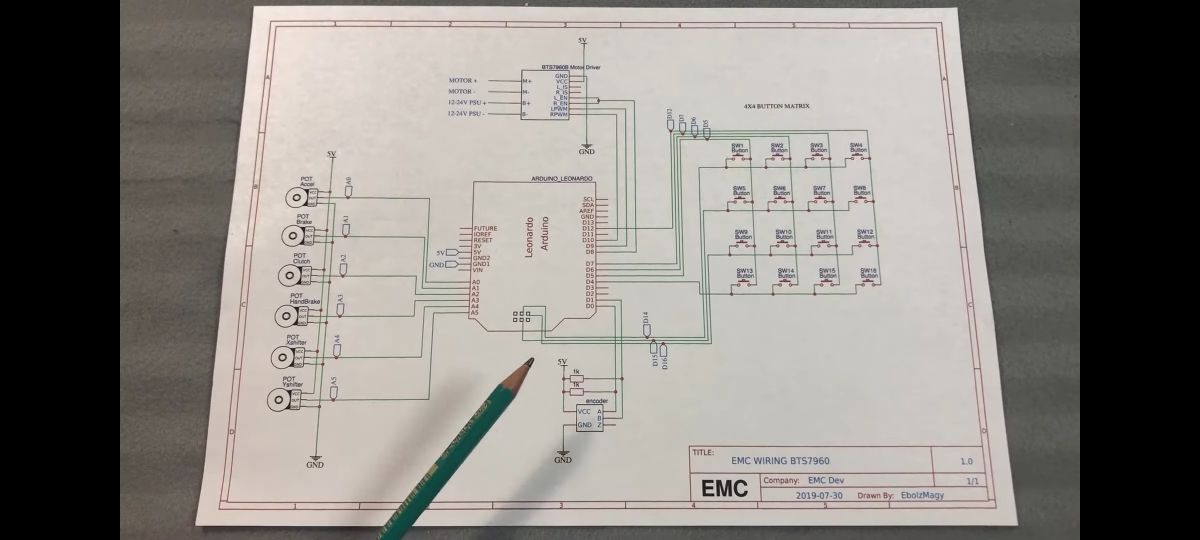

    Witam. Mam problem, ponieważ buduję własną kierownicę do simracingu i chcę zrobić force feedback na 2 silnikach 12 V 775, ale mam jeden sterownik BTS7960 12 V/43 A, który będzie podłączony do Arduino Leonardo. Jeżeli do tego sterownika podłączę równoległe 2 silniki, to czy sterownik wyrobi i czy pod obciążeniem się nie spali? Jeżeli sterownik wyrobi, to jaki zasilacz do niego wykorzystać? Z góry dziękuję za odpowiedzi.

    A jakie masz te silniki? Bo widzę, że w tym rozmiarze są różne. BTS7960 raczej nie będzie miał problemu, bo to silnik <100 W i nie będzie pracował ciągle, ale jak zrobisz coś bardzo niedorzecznego (silnik nominalnie 35000 obr./min i masa tak duża, że zrobi kilkadziesiąt obr./min), to dym będzie leciał.

    Ok dopiero teraz zrozumiałem że to ma być prawdziwe foce feedback, a nie tylko drgania.
    Preskaler napisał:
    Nie radzę tego robić. Silnik podczas rozruchu pobierać może dużo większy prąd i sterownik może tego nie wytrzymać.
    Nie należy mu na to pozwolić, sterownik powinien ograniczać prąd.
    Z tego BTS7960 nawet nie ma wyjścia do pomiaru prądu, można dołożyć rezystor i wzmacniacz ale są moduły które mają
    Silnik żeby dawał zadany moment powinien być starowany prądowo, nie napieciowo, to jest nietypowe.

  • #8 20903039
    alan123skiba
    Poziom 4  
    Posty: 30
    Podłączenie 2 silników 12 V 775 do sterownika BTS7960 - czy wytrzyma?
    Schemat na którym będę się wzorował
