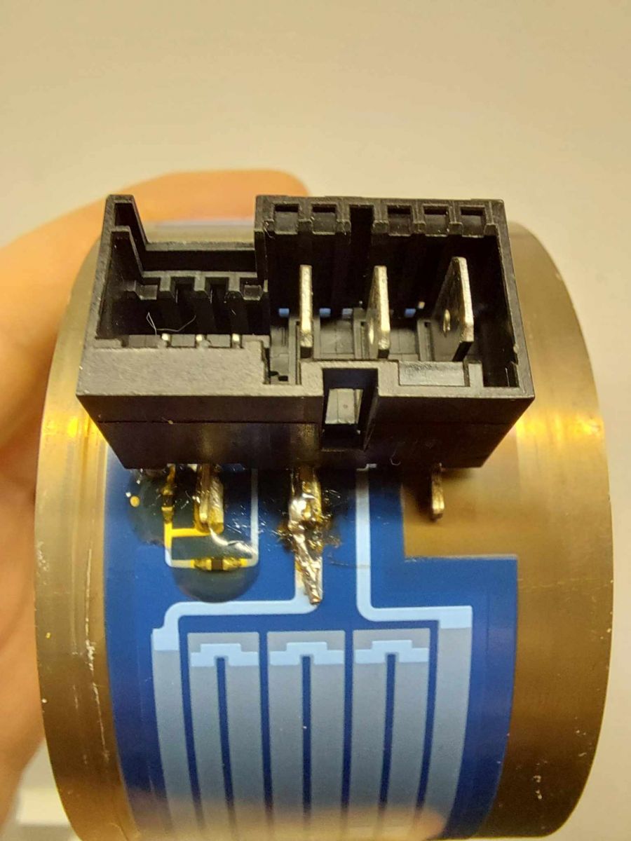

    Witam , naprawiłam grzałkę do zmywarki. Jest lutowana i wzmocniona drucikiem. Na zdjęciu widać jak to teraz wygląda.
    Chciałam zabezpieczyć silikonem, ale nie wiem jakiego użyć. Wiem, że ma by wysokotemperaturowy ?
    Czy ktoś jakiś może polecić? żeby jeszcze nie był jakiś za duży bo to jedyne miejsce gdzie go użyję a reszta sie zmarnuje...
    Z góry dziękuję za informacje,

    Nie daje się żadnego silikonu, są uszczelki i one wystarczą, a jeśli chcesz silikonem lut zapaćkać to też nie trzeba. Tylko pytanie czy poskładasz to bez ofiar w ludziach :) Pisz priv jak będzie kłopot to pomogę (ale nie na otwartym forum), zanim popsujesz pompogrzałkę lub członka rodziny :) I jeszcze jedno, przed lutem zeskrobana była niebieska powłoka ścieżki?

    Była zeskrobana. Papierem ściernym i stąd pytanie o ponowne zabezpieczenie.
    Po za tym obok jest ewidentnie czymś zabezpieczone więc nie można powiedzieć że niczym się "nie paćka".

    Nie paćka się niczym, a seryjnie jest sporo rzeczy zrobionych bez podstaw, lub tylko po to, by utrudnić naprawę, czy sam pomiar.

    Jak Ci się udało to polutować? Cyna się nie trzyma elementu grzewczego. Jakiej cyny i topnika użyłaś?
    Mogłabyś użyć kleju epoksydowego albo uszczelniacza do tłumików, ale nie wiem, czy trzeba, bo to jest i tak podwójnie zabudowane w pompie i dodatkowo w zmywarce.

    Naprawa odbyła się wg. tego filmiku
    Lutować poszłam do profesjonalisty, nie wiem jakiej cyny użył, ale jak mu powiedziała/pokazałam o co chodzi to wiedział co ma robić bez oglądania filmiku,
    Na filmiku jest niezabezpieczone, ale Pan od lutowania powiedział, żeby zabezpieczyć silikonem, tylko on teraz nie ma takiego jaki trzeba.
    Ale to pan od lutowania tak stwierdził, a ja piszę jak ja to robiłem wielokrotnie z powodzeniem :) Składaj to i do zmywarki.

    Grzałkę łatwiej wsadzisz do obudowy jak ja dasz do zamrażalnika na pół godziny. Skurczy się wtedy i wejdzie lekko. I możesz posmarować uszczelkę płynem do naczyń.
    Widać Pan od lutowania nie do końca wiedział o czym mówi.
    Jak już kolega wspomniał wcześniej, zostawić jak jest, poskładać maszynę i basta.
    Cieszyć się myciem.
    Lub uszkodzi naprawione połączenie podczas kurczenia.

    Możliwe, ale wtedy lepiej, bo od razu będzie widać, że słabe połączenie. Przy pracy też będzie chodzić, więc lepiej, jak odpadnie, gdy grzałka jest na wierzchu. Swoją drogą, lepiej byłoby to zrobić plecionką miedzianą do odsysania cyny, żeby było to elastyczne. Ja się tylko obawiam, że tak wciskając na siłę można uszkodzić uszczelkę.

    Wciskać trzeba rozsądnie, a przedewszystkim prosto.
    Nie wiem ile już tych grzałek naskładałem, dziesiątki, setki, piorun wie.
    Przy tych małych gagatkach nie ma w ogóle problemu, ciężko składały się stare duże. Te nieraz nawet w palcach idzie złożyć, bez pomocy zewnetrznych.
