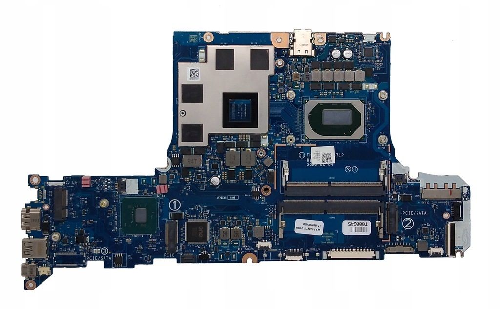

    Witam. pacjent po innym serwisie
    Płyta FH51M LA-J871P REV 1B
    i5-10300H
    Bios zamieniany, VBios także. Oprócz KBC ponieważ mam SAS REV 2.5 i nie chyba nie da rady ta wersja.
    Zrobiłem Reflow Hybrydy oraz Chipsetu. Bez zmian.
    Wyłączyłem NVIDIA wylutowując cewki zasilania.
    No i podmieniane podstawowe elementy jak RAM.
    Problem polega na tym że uruchamia się. można wejść do BIOS. Natomiast podczas bootowania z USB lub dysku NVME od razu zawiesza się "kółko" ładowania i tak stoi. lub wyrzuca randomowe BS. Albo stoi na napisie Acer i tyle. Raz zawiesił się w BIOS gdzie klawiatura nie reagowała natomiast godzina szła dalej.
    Oporności I5-10300H:
    vcc_core: 2.1Ω
    vccGT: 5.9Ω
    vccSA: 18.2Ω
    vccIO: 48.8Ω
    Czy ktoś jest w stanie nakierować mnie gdzie szukać problemu ? Pozdrawiam.

    Wymieniony CPU. Laptop ożył.
