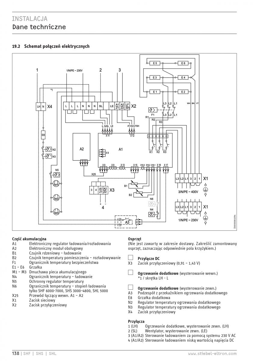

    Szukając jakiegoś rozwiązania, znalazłem schemat na stornie ENEA, w którym faktycznie wyprowadzone jest osobne zasilanie 230V do sterownika - natomiast są tam też adnotacje dotyczące pieców Stiebel, że bywa różnie.
    Za to w schemacie do tego modelu SHF 3000 znalazłem informację z sekcją: przyłącza.
    3 (A1/A2) Sterowanie ładowaniem za pomocą systemu 230 V AC
    4 (A1/A2) Sterowanie ładowaniem niską wartością napięcia DC
    Dobrze rozumiem, że są to opcje do wyboru?

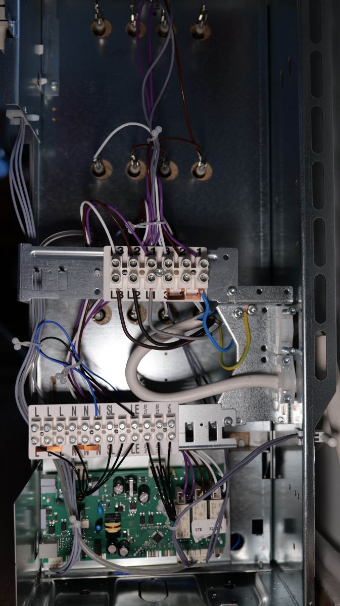

    Spróbuję jeszcze wstawić zaraz zdjęcie jak to jest teraz podłączone, może ktoś z Was podpowie, gdzie przypiąć kabel?
    Będę wdzięczny za wszelkie sugestie.
    Stiebel Eltron SHF 3000 nie działa po podłączeniu - co robić?
    Obecnie piec jest podłączony w sposób przestawiony na zdjęciu.
    Drodzy forumowicze, macie sugestie?

    Wygląda jakby dolna listwa w ogóle nie była podłączona pod napięcie - a przynajmniej faza - czy między dowolnym L i N jest 230 V?

    Znalazłem jeszcze zapis:
    *Do zacisków L i N listwy zaciskowej X2 doprowadzone musi być napięcie ciągłe.

    Napięcie jest tylko przed stycznikami (400).
    Nie ma nigdzie doprowadzonego 230.

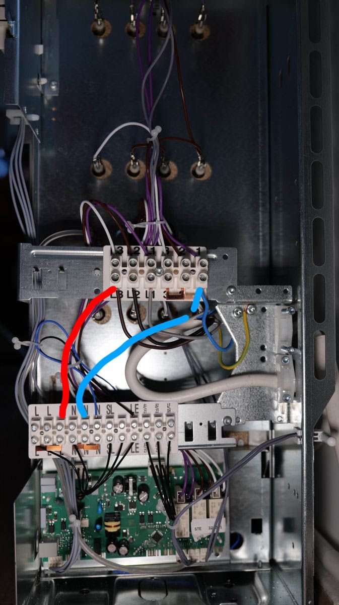

    EDIT
    Zrobić coś takiego?

    Doprowadziłeś do grzałek - a ze schematu wynika, że 230 V musi być do sterowania również - pod dowolny zacisk L i N
    Dzięki za pomoc - kable tak podłączył elektryk, który kładł instalację.
    Czy jeżeli zrobię tak jak wyżej narysowałem, będzie działać?

    Dokładnie tak

    Dziękuję Ci za pomoc. Okazało się to tak proste, ale dzięki potwierdzeniu przez Ciebie i jeszcze znajomego elektryka przez telefon udało się uruchomić piec. Jestem zobowiązany. Mam nadzieje, że komuś przyda się ta wiedza w przyszłości.

    Podłączenie przewodów dwufazą pomiędzy zaciskami, jak na załączonym w poście obrazku.
