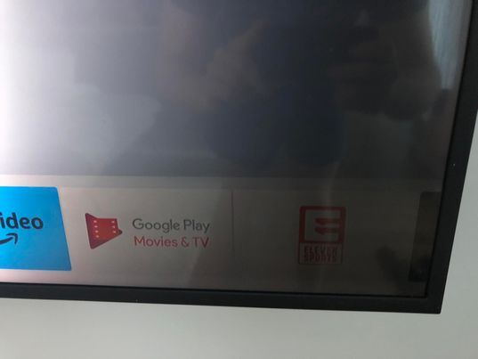

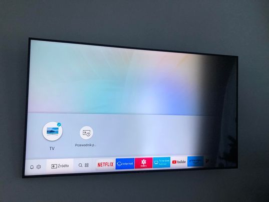

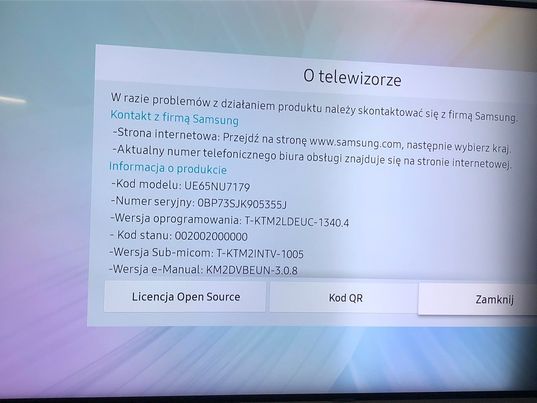

    Witam. W moim telewizorze Samsung wystąpił problem z obrazem. Jeszcze wczoraj za dnia było wszystko okej, a wieczorem jak włączyłem TV to po prawej stronie występuje czarny przyciemniony pasek. Obraz z samego bliska widać, ale jest strasznie ściemniony. W czym może tkwić problem oraz czy warto to naprawiać? Model TV podany w Załączniku.
    Ekran telewizora Samsung z informacjami o urządzeniu i problemem z wyświetlaniem po prawej stronie. Zbliżenie na ekran telewizora z czarnym przyciemnionym paskiem po prawej stronie. Telewizor Samsung z ciemnym paskiem po prawej stronie ekranu.

    Aha, rozumiem. Czy naprawa podświetlenia jest droga?
    #4 20906951
    DiZMar
    Posty: 32549
    Pomógł: 2887
    Ocena: 6614

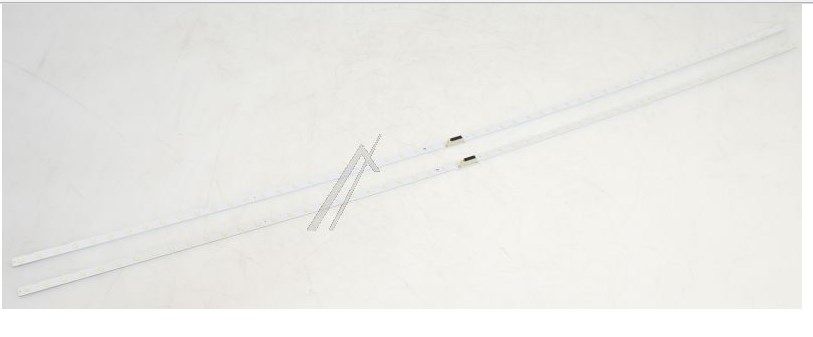

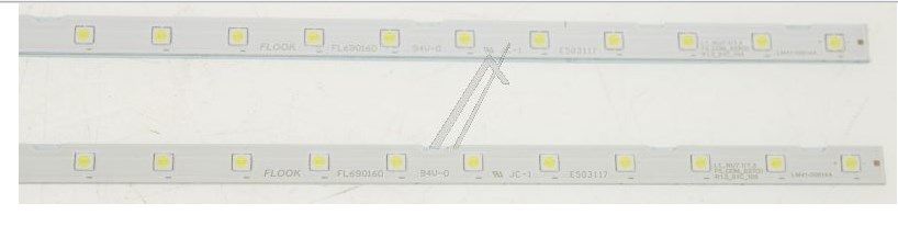

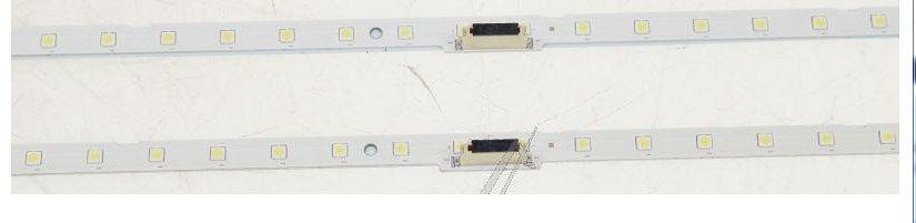

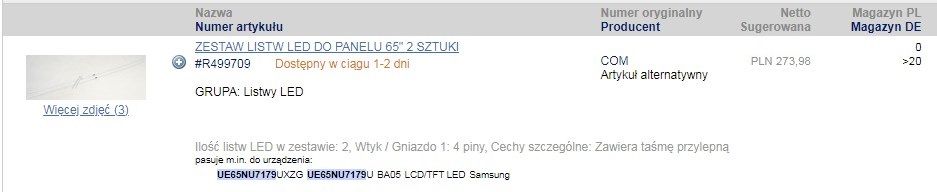

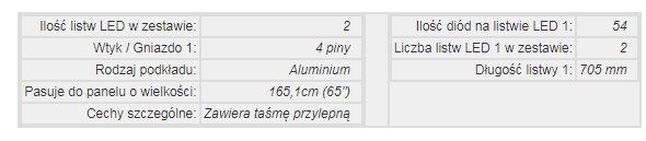

    Kilkaset PLN. Szczegóły w serwisie. Ceny umowne (dosłownie).
    Zestaw listew LED do panelu 65 cali, 2 sztuki. Tabela specyfikacji listew LED.
    + VAT 23% + przesyłka 15 zł + robocizna ???

    Dziękuję za szczegółowe informacje. Czyli naprawa w takim razie raczej się opłaca, porównując do wartości telewizora. Dziękuję za pomoc :)

    Zamykam, bo trzeba zamknąć. Telewizor zmieniony na nowy.
