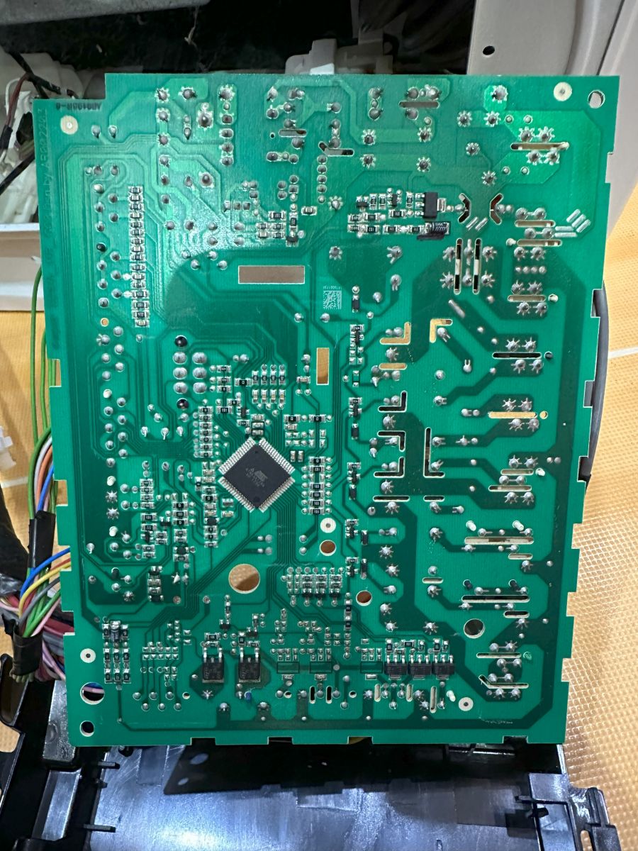

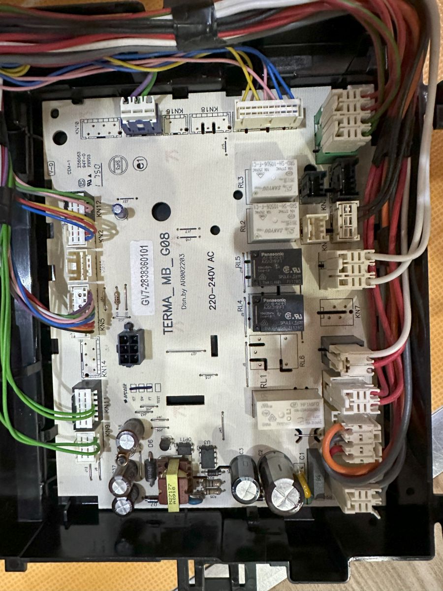

    Pralko suszarka Beko HTV8733XS0 wyłącza się podczas prania lub wirowania.
    Podczas prania na obojętnie jakim programie, pralka potrafi się wyłączyć. Z informacji jakie udało mi się uzyskać telefonicznie od serwisantów to jest do wymiany moduł. Przejrzałem pralkę i znalazłem dwa modły. Z przodu moduł sterujący i wydaje mi się, że z nim jest wszystko ok.
    Z tyłu pralki znalazłem moduł TERMA_MB_G08 (GV7-2838360101
    Jak puści się program z pustym bębnem to przechodzi i jest wszystko ok.
    Jeśli trzeba wymienić cały moduł to mam prośbę gdzie można taki dostać bo nigdzie nie udało mi się znaleźć.
    A może da się wymienić jakiś element? Prośba o pomoc i dziękuje
    Moduł TERMA_MB_G08 wewnątrz pralko-suszarki Beko. Płyta modułu elektronicznego pralko-suszarki Beko HTV8733XS0.
    Podstawowe pytanie:
    Wyłączyć w sensie jakby odpięta od zasilania?
    Czy w sensie nie pracuje ale "świeci"?
    Pytanie może głupie, ale ludzie czasem używają tego samego określenia dla dwóch różnych objawów.
  • #3 20907666
    radekmen1985
    Posty: 2
    Wyłączyć to znaczy, przestaje wirować i hamuje. Buczy jakby odprowadzała wodę. Żaden przycisk nie działa, wszystkie diody gasną wraz z wyświetlaczem. Trzeba przytrzymać wyłącznik i po paru sekundach się wyłączy, następnie po jakimś czasie zwolni się blokada drzwi.
