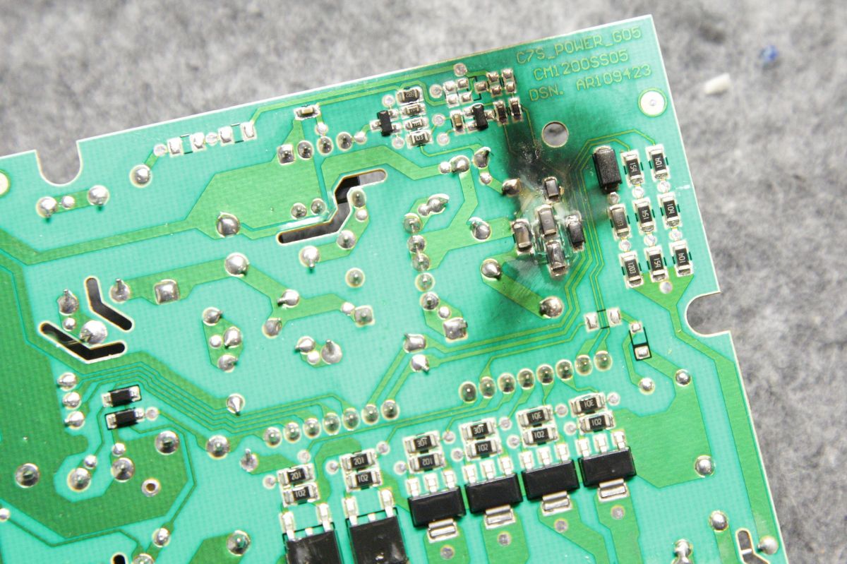

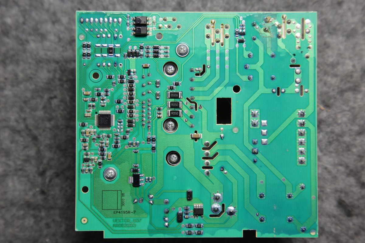

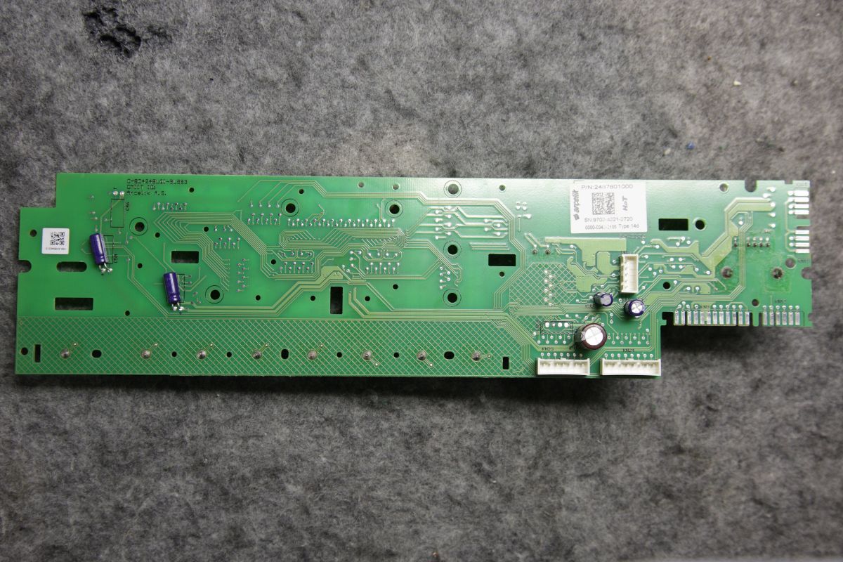

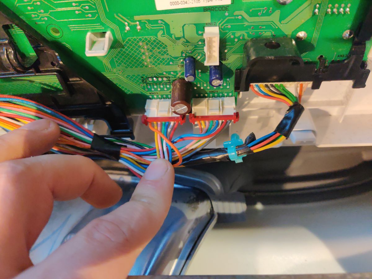

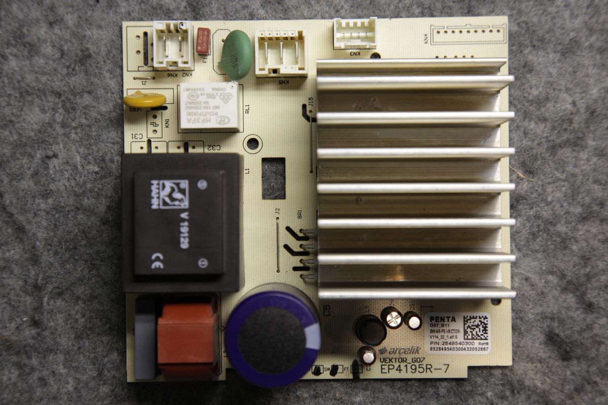

    Hej, wpadłem w posiadanie takiej pralko-suszarki jak Beko HTV8712XW, niestety nie wiem który dokładniej numer produktu, nie mogę znaleźć.

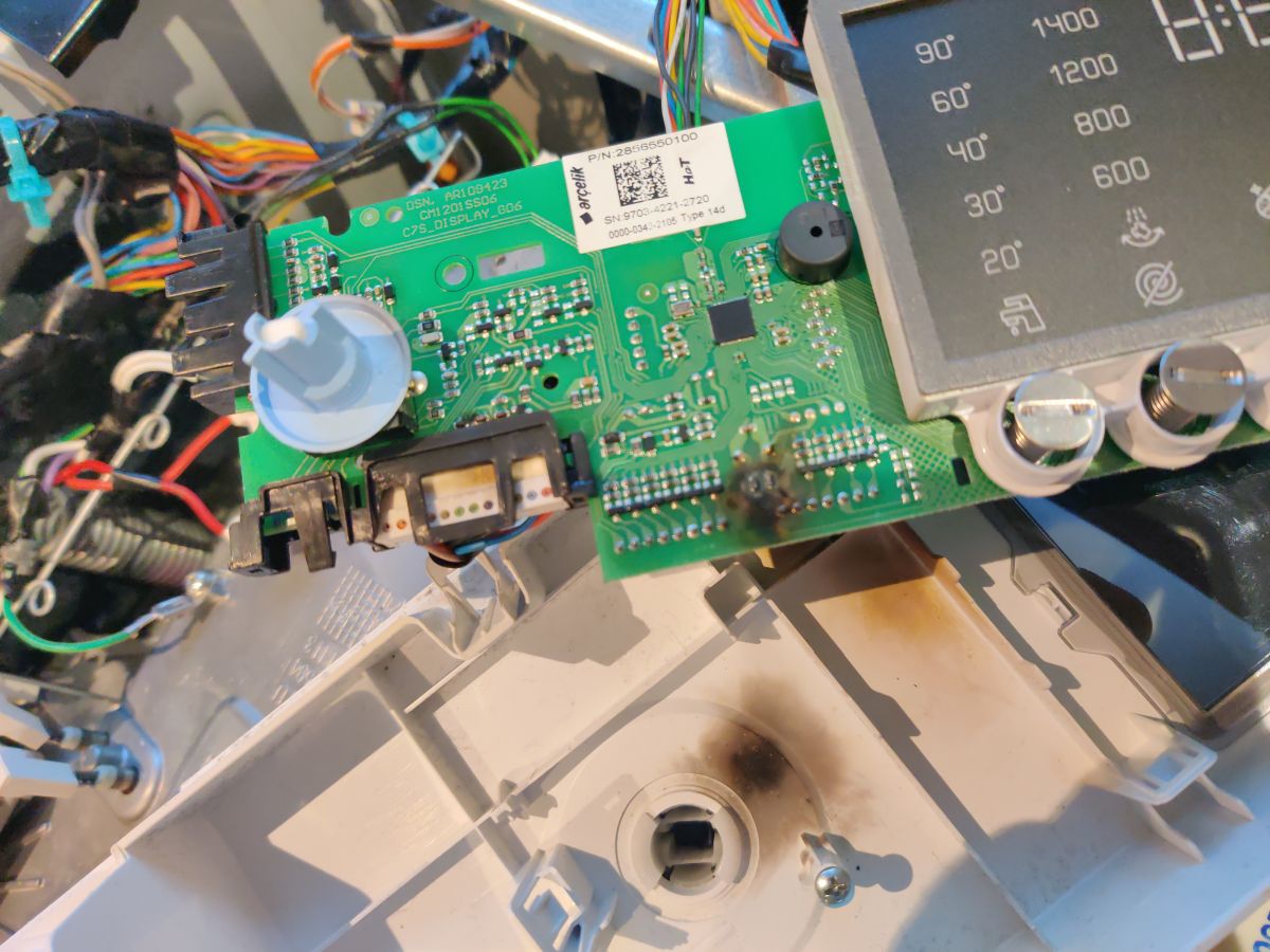

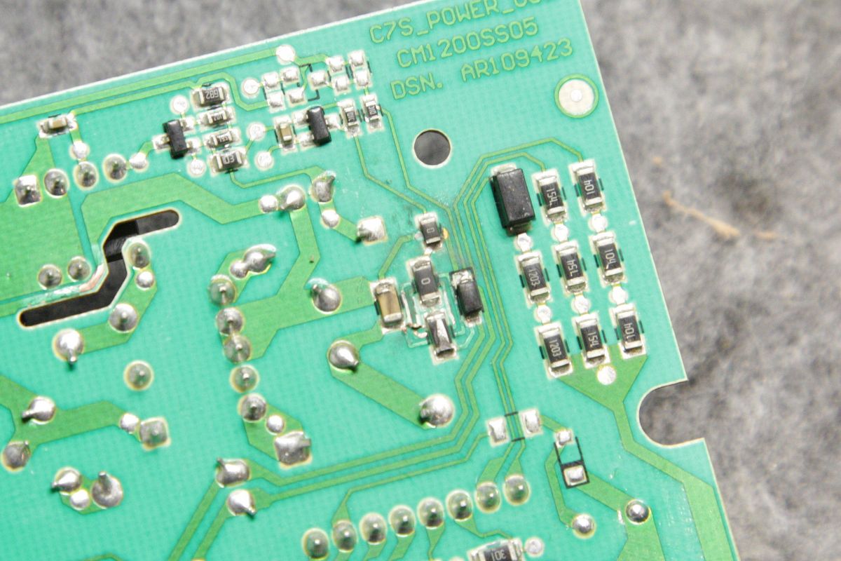

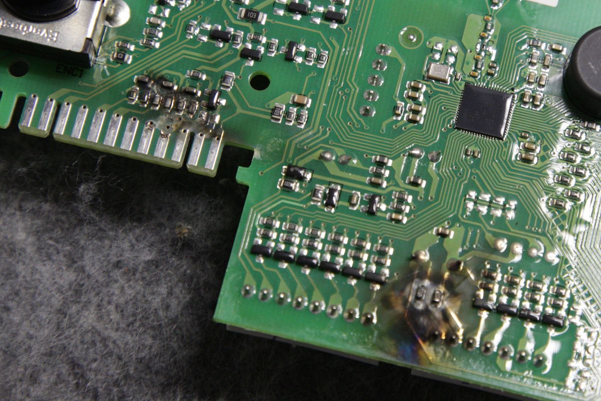

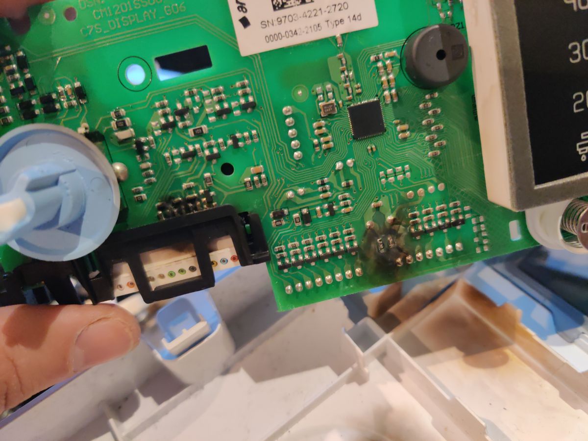

    Pralka podobno się nie włącza, nie sprawdzałem. Wstępnie zostały zauważone spalenia na dwóch płytach sterujących.

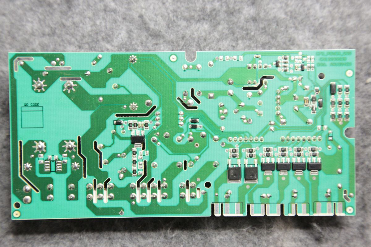

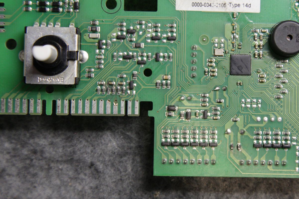

    Załączam zdjęcia modułów, uszkodzeń i wstępnego wyczyszczenia. Kilka przepalonych rezystorów, kilka 0om, prawdopodobnie jakaś dioda, tranzystory, ścieżki.

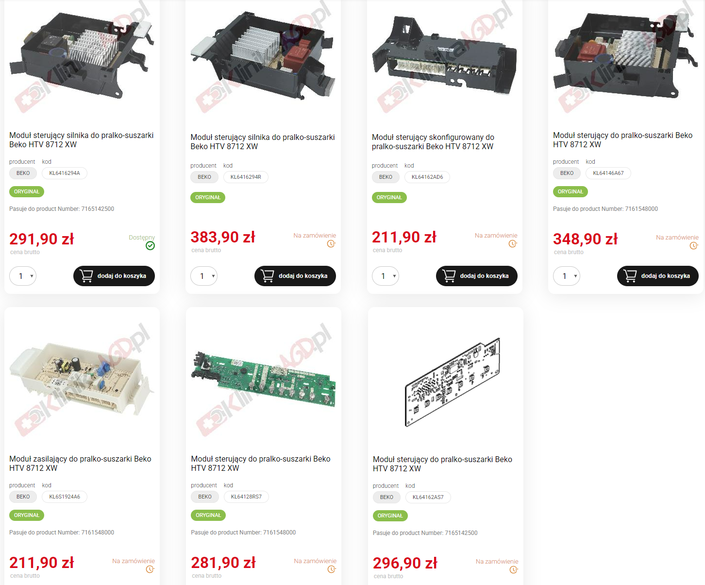

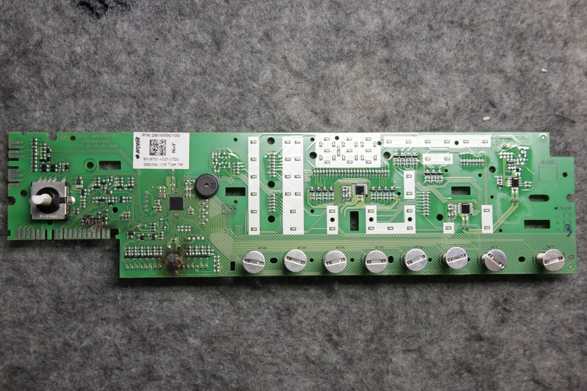

    Ma ktoś może zdjęcia takich płytek i wie co tam siedzi? Będę próbował to postawić na nogi, może procki przetrwały. Najwyżej kupię nowe (koszt ~500zł)
    Zdjęcie różnych modułów sterujących do pralko-suszarki Beko HTV8712XW z cenami i opisami.
    Czy trzeba w nich coś programować/dostosowywać? Czym się różnią te poszczególne wersje?
    Sama płytka zasilacza wygląda wstępnie ok, poza jednym "zaśniedzieniem".
    Ew kto kojarzy model lub te płytki i jest w stanie powiedzieć coś o typowych usterkach, bo jak czytam opinie to jest dość problemowy model.

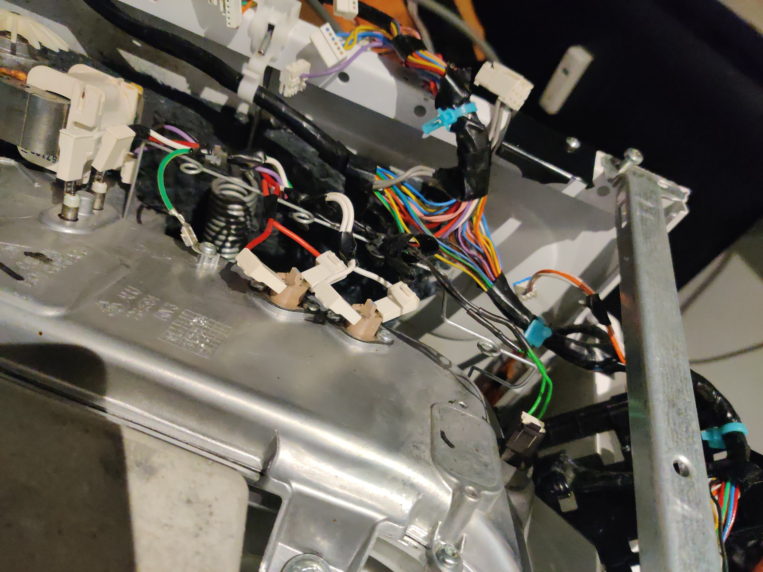

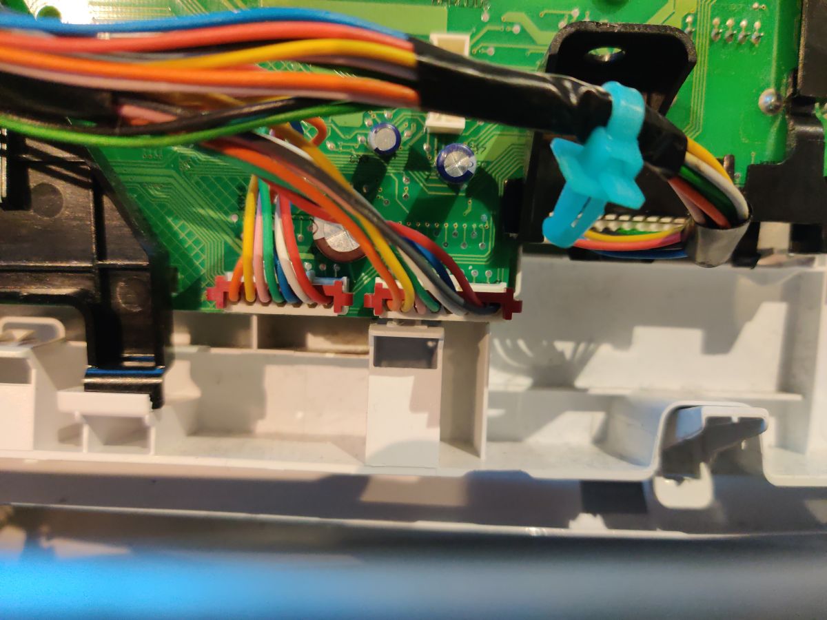

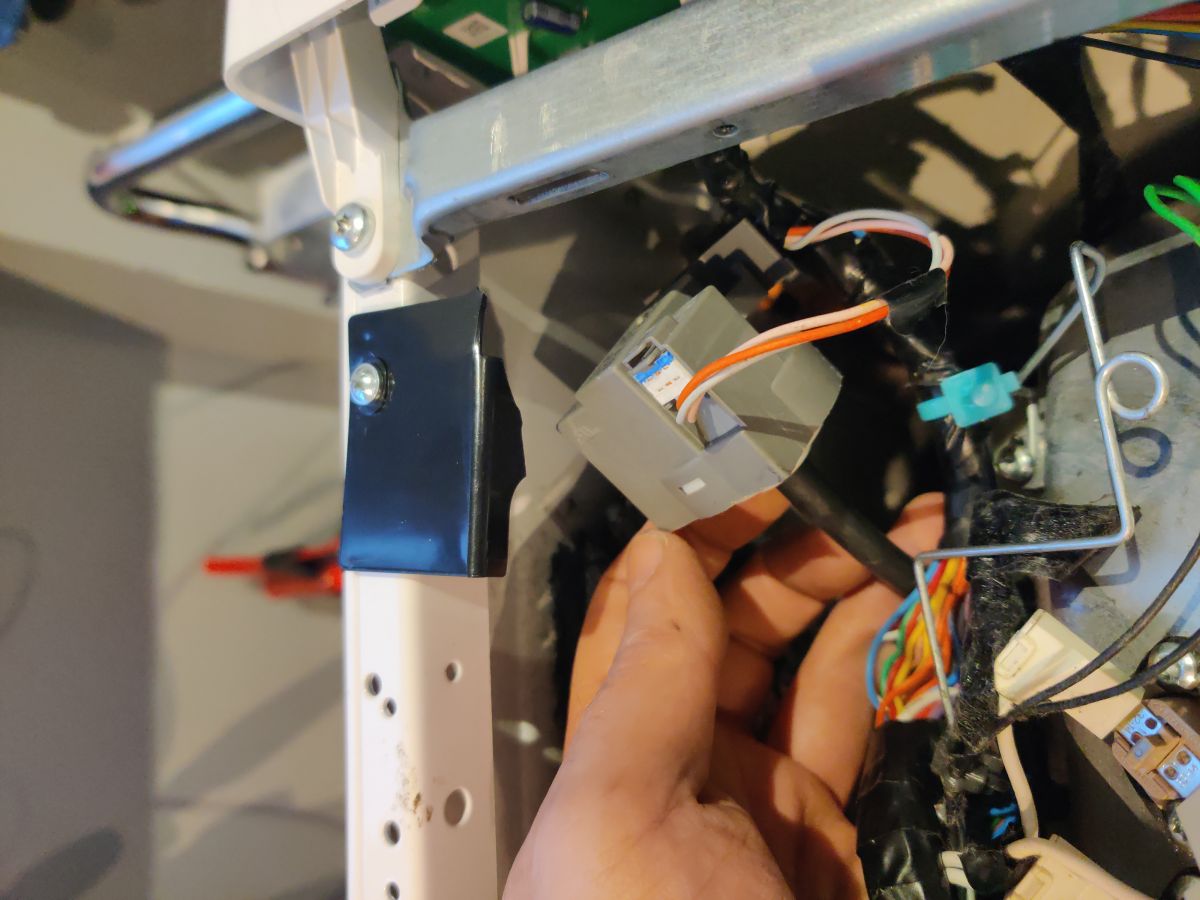

    Pralka ogólnie się nie włącza, górny moduł prawdopodobnie urwał się z mocowania i wpadł pomiędzy obudowę a zbiornik. Nie znam szczegółów i okoliczności i czy dlatego się popaliło.

    Przy takim "wybuchu" na złączu sygnałowym to pierwsze co bym sprawdził to rezystancję na zasilaniu procesora .,...
    Bo w większości takich eksplozji procesor jest już martwy.
    Za czym idzie konieczność wymiany raczej całego modułu sądząc po zdjęciach.
    Ale zacząłbym od pomiarów oporności "do masy" na zasilaniu ucontrolera

    Zaczął bym od posprawdzania procków, nie zdziwię się jak będą trupy, te moduły są budżetowo wykonane i procki częto weń padają przy takich przygodach.

    Procesor to trup, a moduł zasilania nie jest "zaśniedziały" tylko ścieżki odparowały do krainy wiecznych prądów, plus na pewno wypaliło jeden rezystor.
    Falownik powinien być okej (sterowanie poprzez optotriaki).

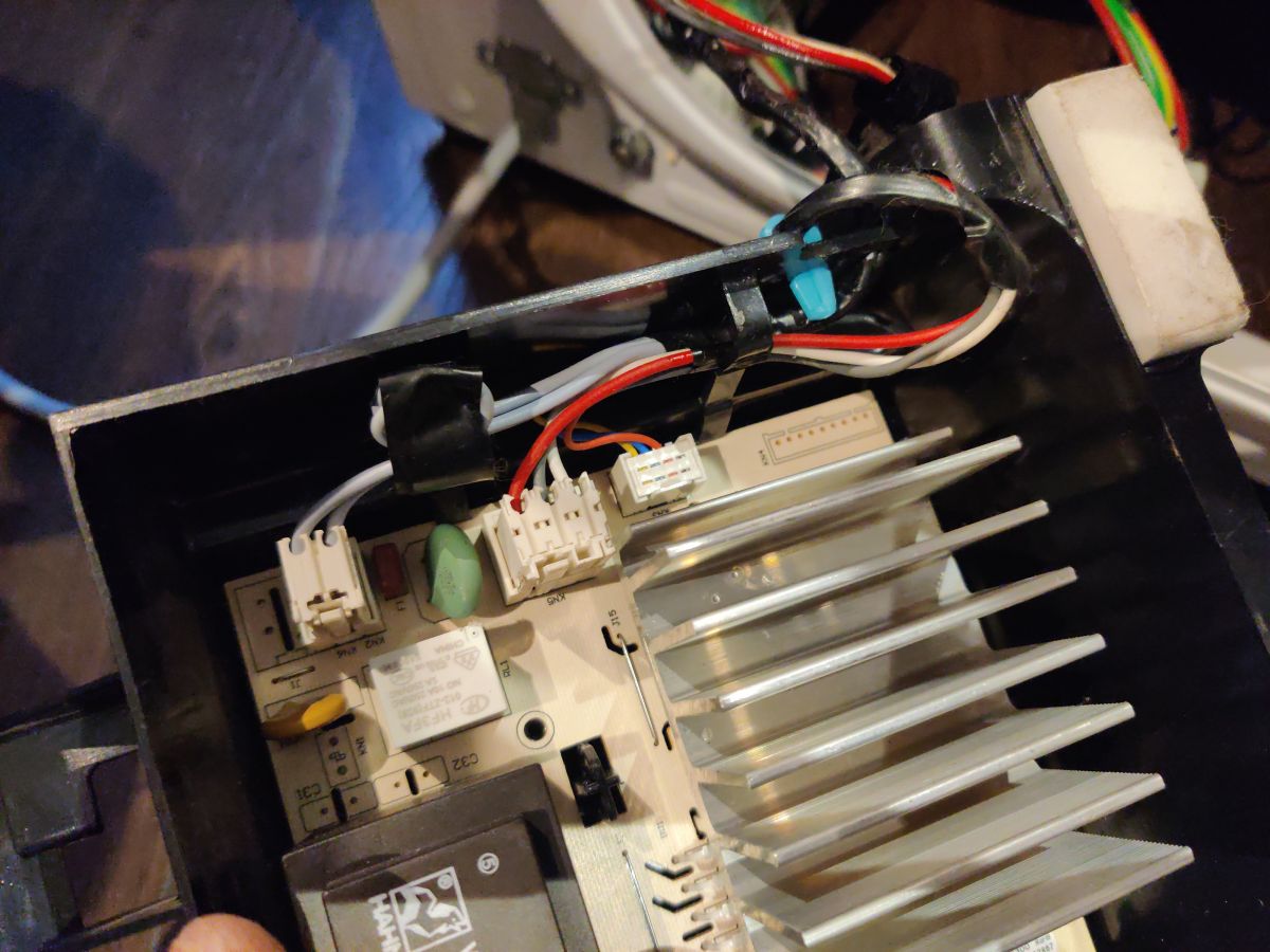

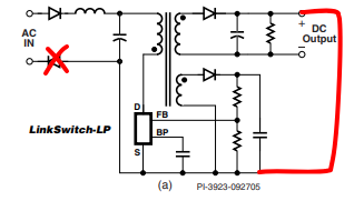

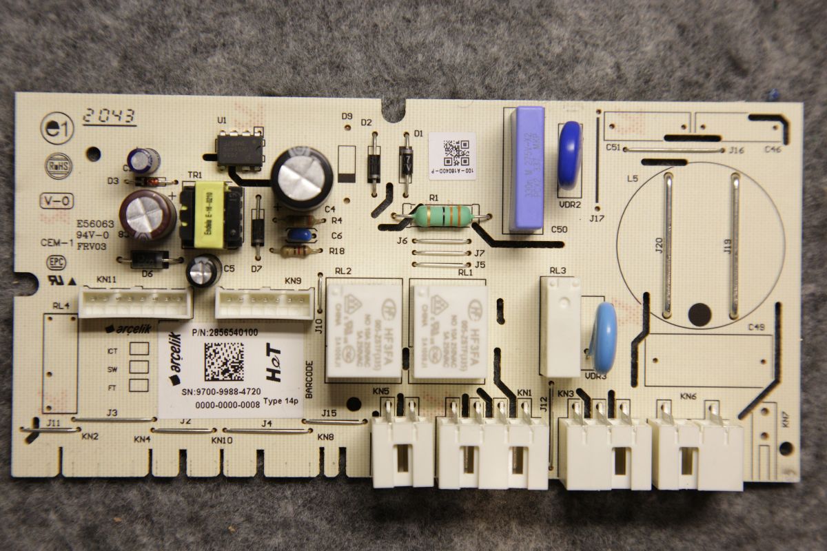

    Tak, trochę źle je nazwałem. Płytka z kilkoma zaśniedziałymi pinami na zasilaniu to jest ta z falownikiem, ona wygląda ok. Te zaśniedziałe ścieżki i 2 piny od zasilania 230AC lekko sczerniały.

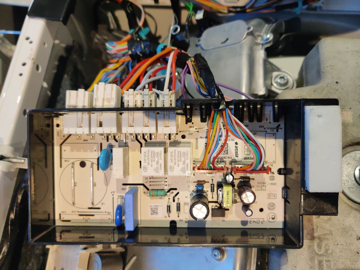

    Z tego co teraz posprawdzałem to na tej płytce z przekaźnikami, która się oderwała od obudowy i wpadła (tzn sama płytka jest w takim plastikowym pudle, nie wygląda by coś na niej się zwarło do obudowy pralki, trudno o to by było), na niej jest zasilacz, a raczej przetwornica AC/DC.
    Zasilana jest prosto z 230V, a na wtórnej stronie jest kondensator na 16V. Wygląda też na to, że minus po stronie wysokiej jest plusem na niskiej - ta ścieżka łącząca te punkty trochę się zgrzała. Na tej stronie są powypalane te elementy. Wychodzi też na to, że stąd idzie zasilanie na płytkę "programatora", tą od panelu przedniego. Wygląda na to, że od strony procesora, a raczej na różnych równolegle połączonych kondensatorach w jego pobliżu, jest zwarcie. Raczej pewne, że to zasilanie CPU. Popalone elementy od pinów sygnałowych to już raczej efekt wtórny.
    Jeszcze zapytam, bo nie mogę dokładnie przeczytać modelu CPU, jakie napięcie powinno być na tym zasilaniu? Do ostatecznego sprawdzenia zrobiłbym próbę zwarciową.
    Kondensatory elektrolityczne niby na 16V, ale podejrzewam tam powinno być raczej bliżej 5V a może i mniej?
    Wygląda na to, że budowa tej przetwornicy jest biedna, albo gdzieś zdarzyło się jakieś przepięcie. Tylko trudno powiedzieć dlaczego, tak, żeby to się już nie powtórzyło. Napięcie sieciowe jest jednostronnie prostowane (a nawet są dwie diody szeregowo). A potencjał "nieprostowany, neutralny" jest plusem zasilania. Taką z grubsza widzę różnicę w stosunku do typowej aplikacji. A pewnie i różni się innymi rzeczami, a raczej ich brakiem.

    Majster to Beko i części kosztują grosze ... nawet czytanie i myślenie o podłączeniu / schemacie / zasilaczu kosztuje więcej aniżeli nowy moduł! Ów czas można spożytkować inaczej np. przy sterowniku Boscha w cenie tysiąc złotych nowy -> robota taka sama, a pieniądz całkiem inny.
    Musisz sprawdzić co jest podłączone na linii która "wybuchła" i zrobiło się zwarcie - fsio.

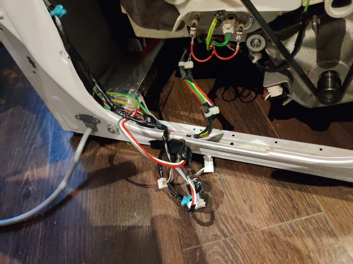

    Aaaaaa i kable od czujnika NTC wyglądają na sztukowane.

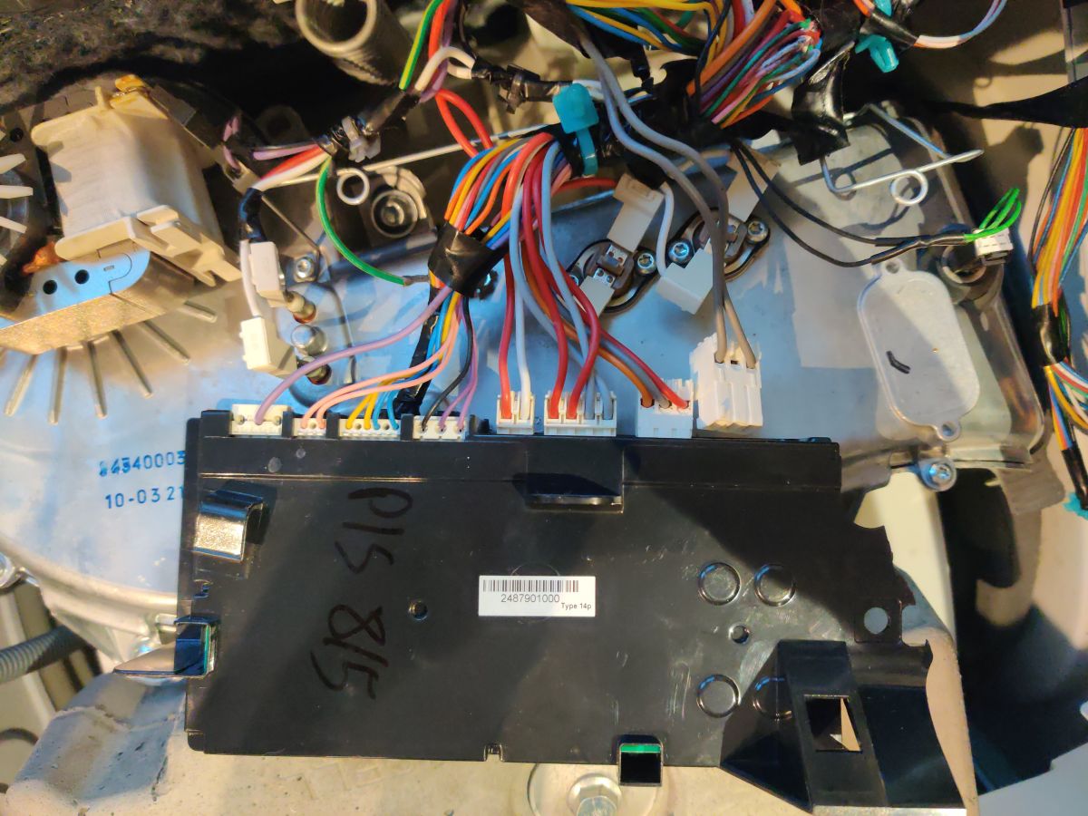

    Po wymianie obu modułów zadziałała i na razie jest ok.
    Jakie są w nich typowe usterki, z czego wynikają? Jeśli da się zaradzić wcześniej.
    Model ma słabe opinie, częste serwisy z tego co czytam.
    Trochę się tłucze przy najwyższych obrotach wirowania, jakby coś stukało. A może to jest właśnie powodem urwania obudowy jednego z modułów i wpadnięcie między wannę a obudowę?
    Poza tym, czy da się jakoś połączyć z aplikacją, ale bez numeru seryjnego? Nie mam nalepki.
    Z resztą, chyba jak płyty wymienione to i tak by się nie zgadzały? O ile te numery są potrzebne do samego połączenia a nie do celów "statystycznych"

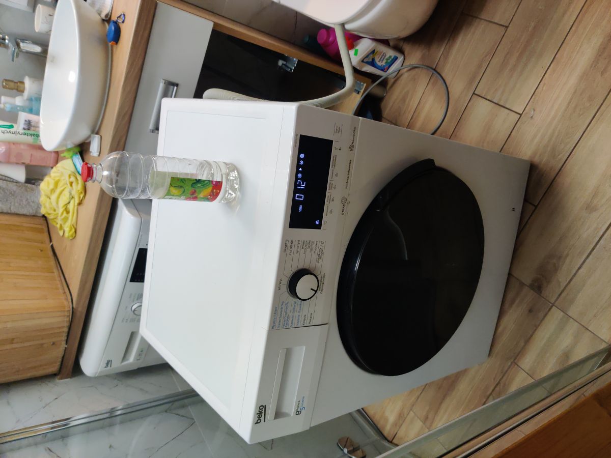

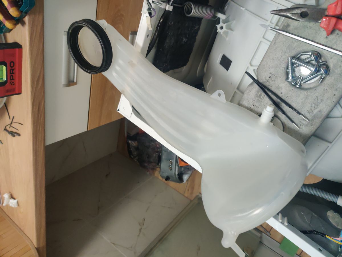

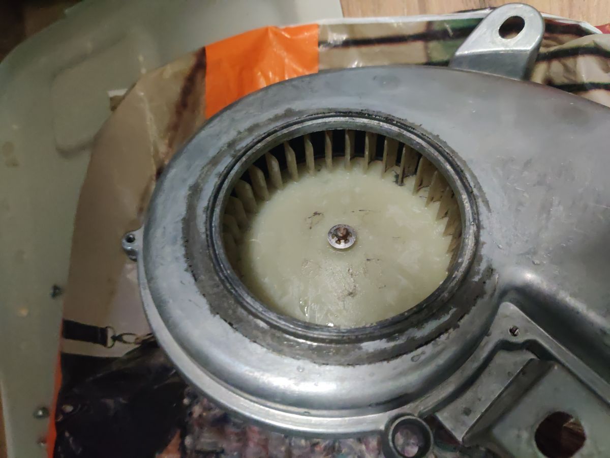

    OK, doczyściłem tunel powietrza, sprawdziłem odpływy itp zanim wsunę z powrotem we wnękę. dołożyłem parę mat "filcowych" między obudowę modułu i obudowę i wannę, dokleiłem taśmą gdyby się miał ponownie urwać. Raczej to od mocniejszych wibracji się stało. Tłukł się falownik w obudowie o obudowę, przy najwyższych obrotach. A góra się dość trzęsła. Dokręciłem śruby, tam też dołożyłem maty, ustabilizowało się wszystko. Po lepszym wypoziomowaniu już jest raczej w granicach "ten typ tak ma".
    Może podziała jakiś czas :)

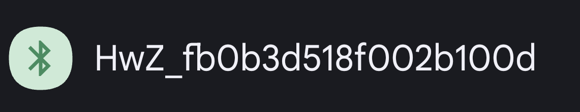

    Czy z tego identyfikatoru BT można wysnuć jakiś numer seryjny?
    Identyfikator Bluetooth na tle ciemnym
    Nie, numery seryjne i serwisowe są tylko na naklejkach na urzadzeniu umieszczane.

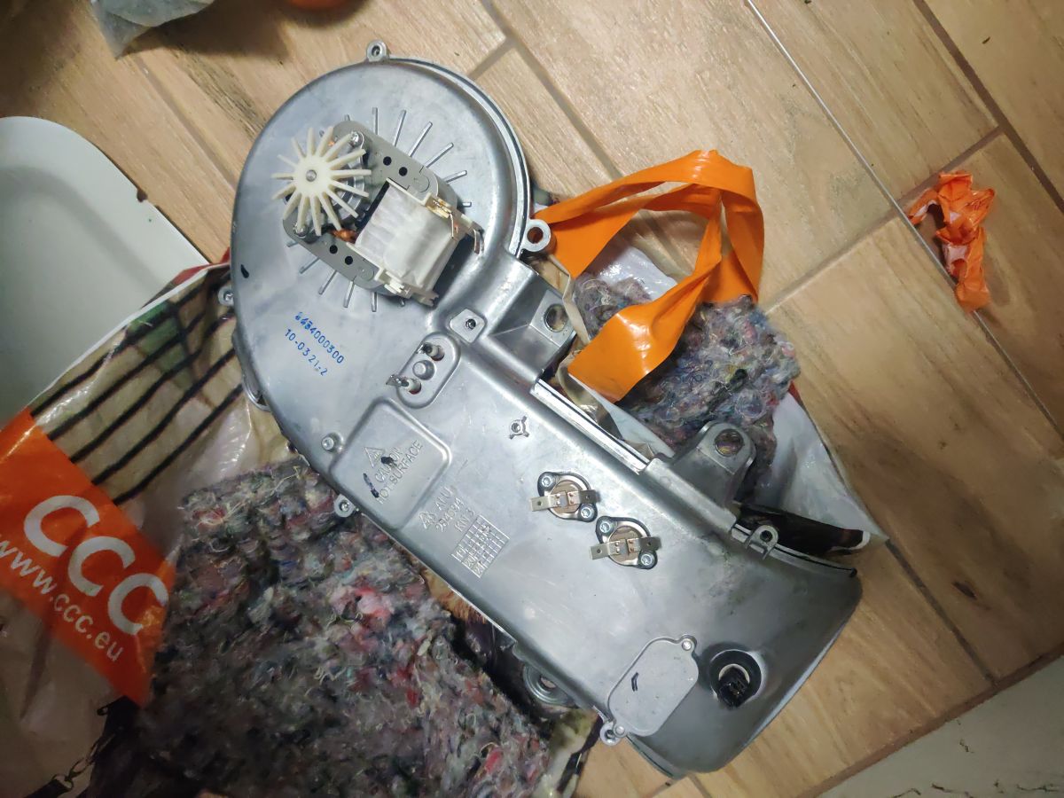

✨ Użytkownik posiada pralko-suszarkę Beko HTV8712XW, która nie włącza się z powodu uszkodzeń na płytach sterujących. Zidentyfikowano spalone rezystory, diody oraz tranzystory. W odpowiedziach sugerowano sprawdzenie rezystancji na zasilaniu procesora oraz wymianę uszkodzonych modułów, co ostatecznie przyniosło pozytywny efekt. Użytkownik zauważył również problemy z wibracjami przy wysokich obrotach, co może być związane z uszkodzeniem obudowy modułów. Pojawiły się pytania dotyczące programowania modułów oraz możliwości połączenia z aplikacją bez numeru seryjnego. Wskazano, że sprzęt jest budżetowy, co może wpływać na jego awaryjność.
