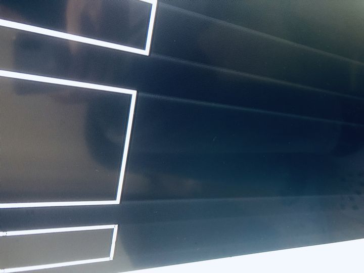

    42LV3550 LG. Poziome linie pojawiające się szczególnie przy białych krawędziowych elementach. Czy to tcon, coś z matrycą ?

    Po zmianie treści, pozostają na jakiś czas te linie?

    Warto mieć na uwadze T-con

    Podstawiłem tcon zakupiony z neta, lecz problem nadal występuje.

    Poziome linie w matrycy .. to zazwyczaj uszkodzenie jej w szkle (wewnátrz)

    Udało mi sie dorwać drugi TV po burzowy. Rzeczywiście. Matryca w moim umierała.
