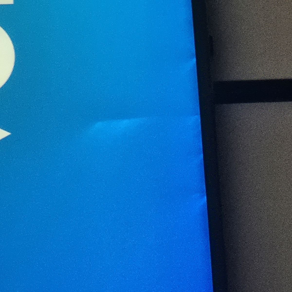

    Witam. Problem z TV, jak na załączonym obrazku: od dołu ekranu pojawiły się białe linie. Niezależnie od tego, czy na TV naziemnej, module CAM, czy innym źródle HDMI. Matryca powoli się kończy, czy inny problem?
    Pionowe jasne linie w dolnej części ekranu telewizora LG na niebieskim tle
    AI: Jaki to dokładnie model i marka telewizora?
    LG 55SM8050PLC
    AI: Czy te białe linie pojawiły się nagle, czy problem narastał stopniowo z czasem?
    Nagle

    Telewizor ten ma podświetlenie Edge LED, więc najprawdopodobniej dyfuzor uległ przegrzaniu przez diody LED, co w efekcie spowodowało jego uszkodzenie (pękniecie).

    Jakie koszty orientacyjne apropos wymiany? I czy do wymiany byłaby raczej tylko jedna taka czy więcej listew?
    Przecież wyżej masz napisane, jaki koszt części - 400 zł plus przesyłka. Jeżeli podejmujesz wyzwanie wymiany samodzielnie, czujesz się na siłach, ale ostrzegam: jeden ruch i TV na złom lub na części.
    Zmień temat i wpisz tym model TV producenta ...i o co pytasz..
