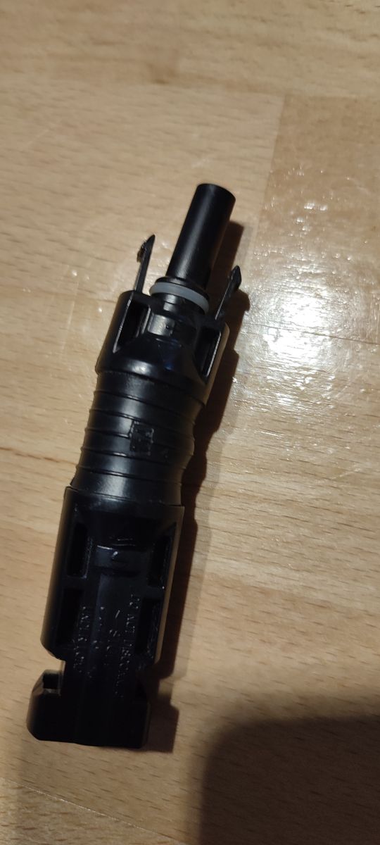

    Stosowałem kiedyś w stringach 2 x150V połączonych równolegle i jedna dioda się zjarała ,stopiła obudowę i nie były to najtańsze tylko takie po ok 40zł szt , dlatego pytam o jakieś sprawdzone .

  • #8 20908824
    pawelc
    Posty: 681
    Pomógł: 20
    Ocena: 32
    Wygięła się tak jak widać i przewodzi w dwóch kierunkach, zamontowana poza panelem max prąd to 9A i 150V ja załatwiło ...

    k_pec
    Poziom 34  
    Posty: 1772
    Pomógł: 271
    Ocena: 562
    Coś ją przegrzało widać - albo wada w materiale, albo niewłaściwie zrobione połączenie do MC-4. Tak, czy inaczej - widać pisane jej było paść.
