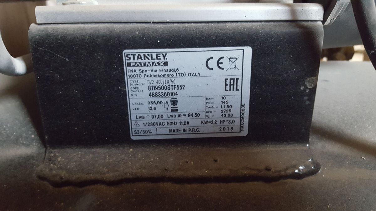

    Witam. Mam problem z kompresorem stanley dwutłokowy 50l.

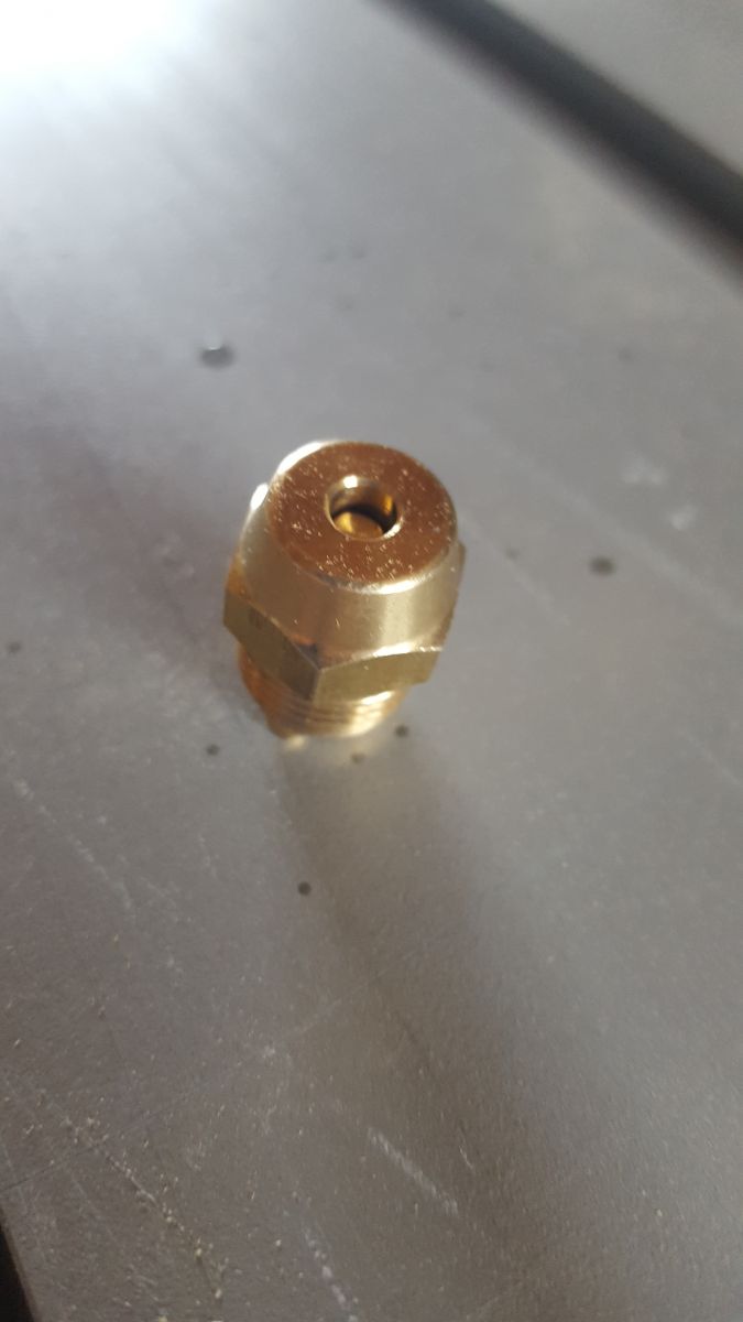

    Sprężarka z pełnym zbiornikiem nie chce wystartować, jak spuszczę powietrze do samego końca to zacznie pracować. Również jak wykręcę zawór zwrotny to silnik pracuje. Nowy zawór założony
    Tabliczka znamionowa kompresora Stanley Fatmax Metalowy zawór zwrotny na szarej powierzchni. a sytuacja taka sama jak ze starym zaworem.
    Czy spotkał się ktoś z taka sytuacja?

    Na podstawie filmiku, odprężnik po wyłączeniu presostatu, słychać że spuszcza ciśnienie powietrza z cylindrów (czyli prawidłowo), a po załączeniu presostatu silnik rusza ale po chwili utyka, co już nie jest normalne. Ponadto wydaje mi się, że silnik dziwnie długo się rozpędza, gdy jest wykręcony zawór.
    Wygląda mi to na uszkodzony kondensator rozruchowy (np. utrata pojemności) albo zaniżone napięcie zasilania silnika, przez co ten ma znacznie mniejszy moment rozruchowy.
    A w jakiej temperaturze to uruchamiasz? Może olej jest bardzo gęsty i w tych warunkach jest zbyt duże obciążenie dla silnika?
