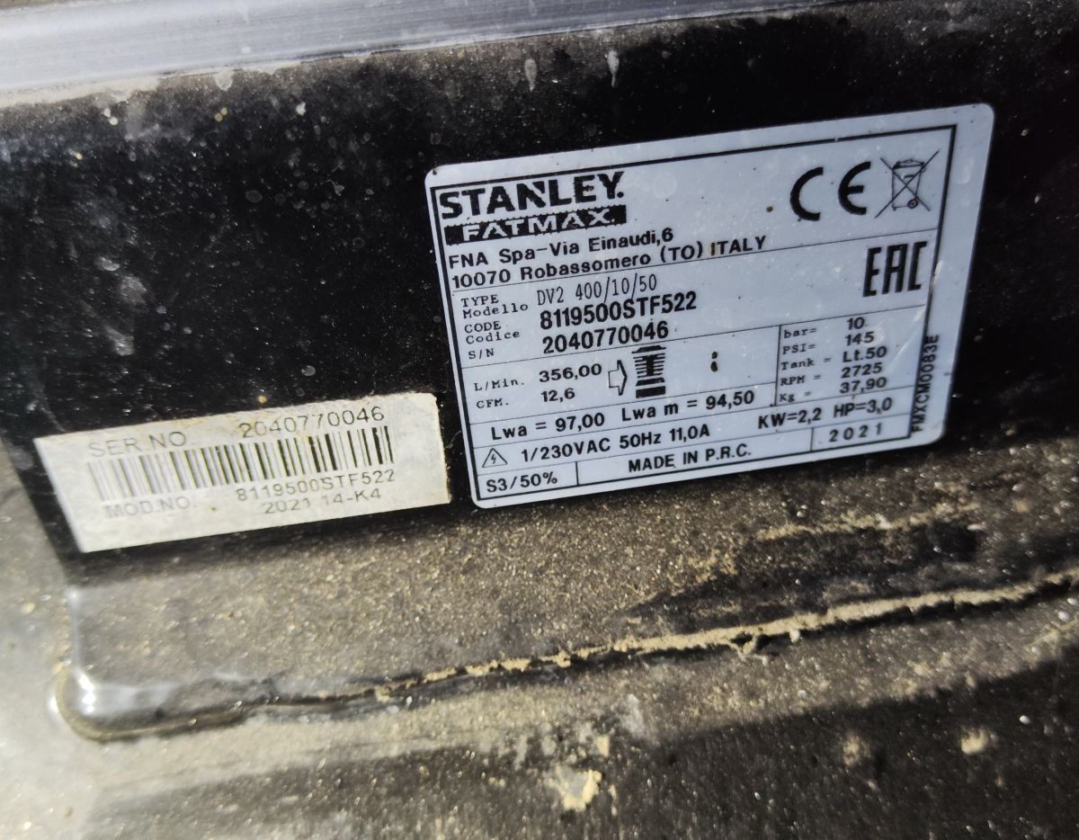

    witam wszystkich,
    nie jestem biegły w tej dziedzinie więc zapytam i opiszę problem.
    Stanley fatmax 50l dwutłokowy. Dostałem dla siebie w częściach.
    Wał zatarty, przez małą ilość oleju wżery uszkodzone korby i porysowane cylindry.
    Więc tak, nowy wał, korby, tłoki pierścienie, cylindry, uszczelki, olej. po drodze znalezione jeszcze uszkodzony zawór bezpieczeństwa 10 bar, przepuszczający wężyk w presostacie i guma na zaworze zwrotnym. czyli tak naprawdę wymienione wszystko od silnika do butli. pompuje max do 2bar a jak wyłączę to syczy z pod głowicy. Po ściągnięciu filtrów powietrza jedna głowica czuć że zasysa druga jakby nic ale w rurach idzie ciśnienie na butle czy odpowiednie nie wiem
    Prawdopodobnie źle poskładałem te blaszki w głowicy jeśli w ogóle można się pomylić ?
    proszę uprzejmie o poradę ;ub schemat serwisowy jak powinna być poskładana każda z głowic
    Tabliczka znamionowa kompresora Stanley Fatmax z danymi technicznymi

    kowalwalcz napisał:
    pompuje max do 2bar
    Przy 2 bar wyłacza się czy ciągle pompuje?
    Skoro syczy to jest nieszczelność.
    Można w niektórych kompresorach. Z braku dokumentacji trzeba ruszyć głową - tam są dwa zawory jednokierunkowe - jeden wpuszczający powietrze z filtra do cylindra, drugi wypuszczający z cylindra do zbiornika.
