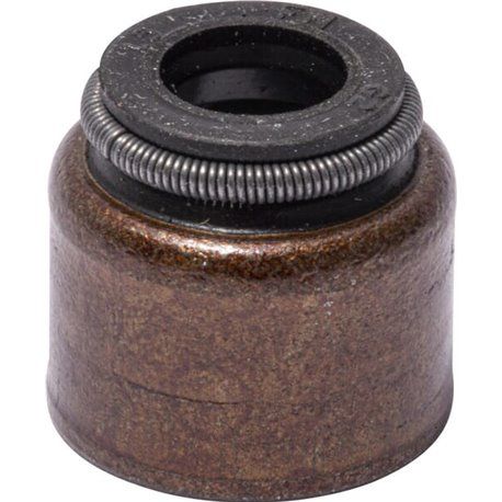

    czy ktoś w silniku b&s ohv intek 16hp próbował zastąpić oryginalne uszczelniacze zaworów na jakieś pasujące zamienniki bo briggs sprzedaje je 50-70 zł za sztukę a cała masa innych kosztuje około 1.5 do 5 zł za sztukę. Chciałem coś dopasować. Uszczelniacz zaworowy do silnika, cylindryczny z metalową sprężynką u góry.
    przejrzałem z 1000 uszczelniaczy coś tam znalazłem zamówiłem za 10 zł 2 szt jak będą w miarę pasowały to napisze od czego ale miałem nadzieję że ktoś może już wałkował ten temat i wie co założyć nie będę nabijał kieszeni cwaniaczkom BARDZO DOBRY uszczelniacz kosztuje 5-10 zł a nie 75 zł chyba że jest zrobiony ze złota lub platyny

    Kupiłem uszczelniacze pasują jak by były z tego silnika
    jak jest w innych tego nie wiem ale myślę że od 10 do 20 HP
    będą pasowały
    Uszczelniacz trzonka zaworu Elring 019.140 Mazda 6 10-
    Kod: 019.140
    Producent: ELRING
    GenArtName: Uszczelniacz, trzonek zaworu
    EAN: 4041248529935
    Średnica trzonka zaworu [mm]: 6
    Średnica wewnętrzna [mm]: 10,8
    średnica zewnętrzna [mm]: 13,5
    Wysokość [mm]: 10,6
    Materiał: FPM (fluor-kauczuk)
    cena 3.57zł za sztukę a nie 50-70 zł
    I briggs niech się wypcha.

    tak jak w poście wyżej kupiłem uszczelniacz samochodowy i pasuje
