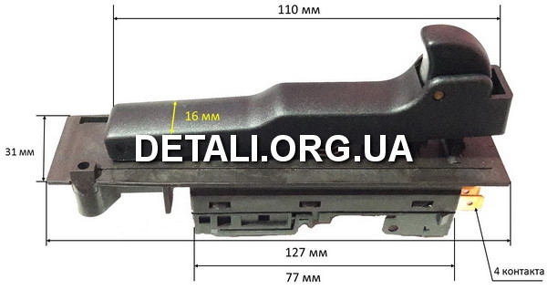

    Mam kątówkę Bosch GWS 26-230JBV w której oprócz wirnika, stojana i szczotek mam do wymiany również wyłącznik. Jako, że koszt tych części wychodzi już dość spory, myślę nad obniżeniem kosztów stosując tańszy wyłącznik.
    W oryginale siedzi 1607000970, który kosztuje około 130 zł ale znalazłem polskie zamienniki wyłącznika 1607200105 który poza kolorem przycisku wygląda niemal identycznie, a kosztuje 3 razy mniej.
    1607000970:
    Bosch GWS 26-230JBV - Czy zamiennik wyłącznika 1607200105 pasuje?1607000...png (228.97 kB)Musisz być zalogowany, aby pobrać ten załącznik.
    1607200105:
    Bosch GWS 26-230JBV - Czy zamiennik wyłącznika 1607200105 pasuje?zamienn...jpg (37.99 kB)Musisz być zalogowany, aby pobrać ten załącznik.
    Czy ktoś ma doświadczenie i podpowie czy zamiennik będzie pasował?

  • #7 17627702
    Topolski Mirosław
    Moderator Elektrotechnika
    Posty: 7164
    Pomógł: 355
    Ocena: 1624

    rostex napisał:
    A w temacie wyłącznika nic się nie dowiedziałem. Dzięki Panowie.
    Śmiało możesz zastosować zamiennik, który nie będzie tak wytrzymały jak oryginalny.
    Z tego co pamiętam identyczny włącznik ma makita GA9020S ( 651179-6 ) - a cenowo jest taniej bo 70 zł
