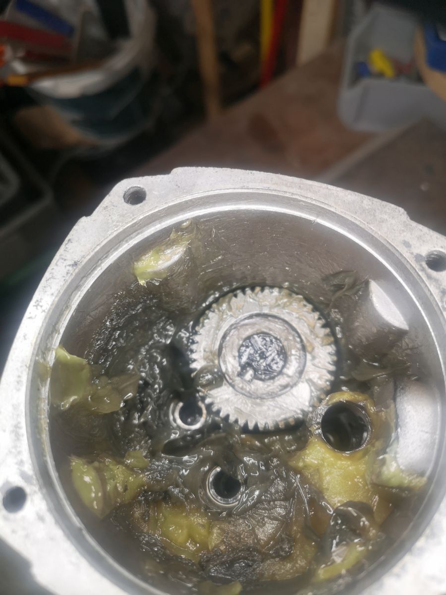

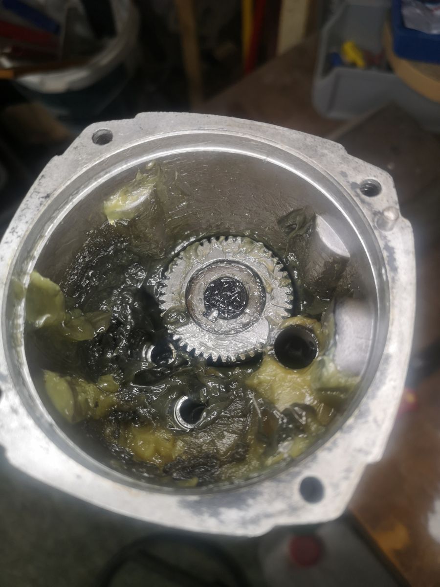

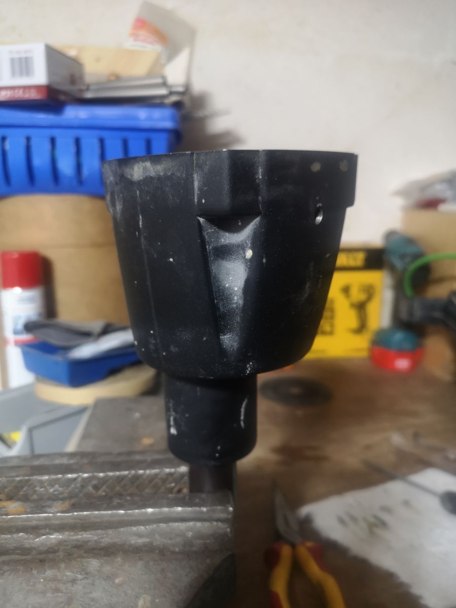

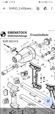

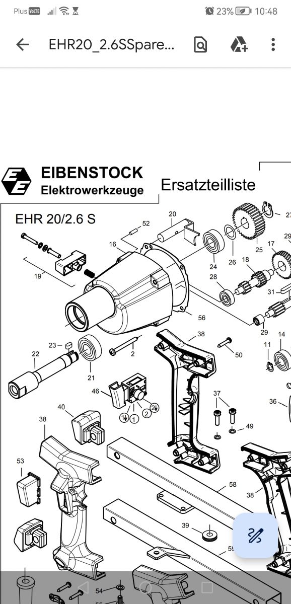

    Witam, proszę o pomoc! Próbuje zdjąć tryb aby wymienić łożysko lecz nie mam pojęcia jak to zrobić. Zgodnie ze schematem na końcu powinna znajdować się zprężykna a tu jej nie ma. Może ktoś z was się spotkał z takim rozwiązaniem? Pozdrawiam. Schemat części zamiennych mieszadła Eibenstock EHR 20/2.6 S Czarna część mechaniczna zamocowana w imadle na stole warsztatowym. Wnętrze mechanizmu z widocznym kołem zębatym i smarem. Widok wnętrza mechanizmu z widocznymi zębatkami i smarem.

    Może ściągaczem podejdziesz i koło zdejmiesz z ośki i będzie coś widać.

    Może spinka spadła i ją zmieliło. Ja bym najpierw nabił delikatnie na ten wałek to może pojawi się rowek po spince. Bo ślad na klin chyba jest.

    Jeżeli wałek jest już równo z łożyskiem, to bym próbował delikatnie wybijać ten wałem z łożyska. Na schemacie widać że na wałku są dwa łożyska. Po wybiciu zobaczy się czy jest tam rowek na zawleczkę czy coś innego.

    No i faktycznie sprężynka się znalazła w smarach, kilka razy stukłem i wyszło, dziękuję 😁 teraz muszę jakoś się pozbyć pozostałości z łożyska na wałku i w obudowie

    Na wałku łatwo mając szlifierkę z tarczą do cięcia, W obudowy trudniej bo trzeba przeciąć diaxem pierścień lub krzywy śrubokręt wbić od dołu, podważyć.
