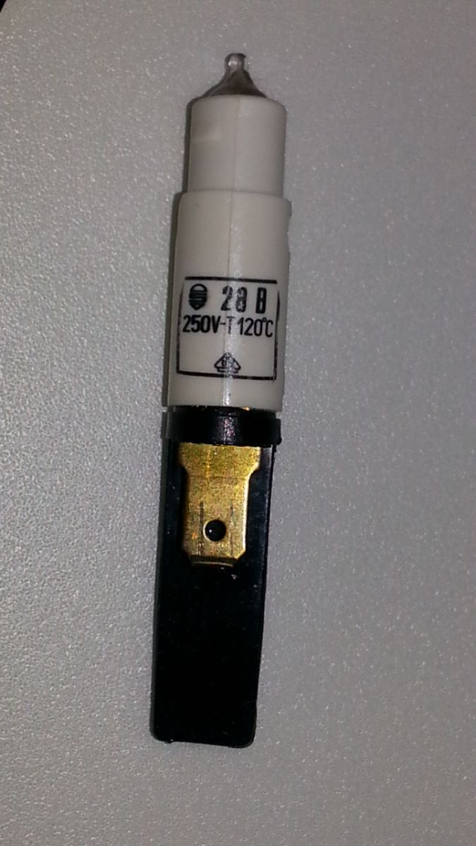

  • #13 20924907
    aron33
    Posty: 72
    Ocena: 5
    Czy ktoś wie, gdzie mogę kupić taką diodę? Oczywiście do podłączenia do termostatu.
    Dioda z metalowymi końcówkami i plastikową obudową leżąca na białej powierzchni. Bezpiecznik termiczny 250V-T 120°C z metalowym zaciskiem
  • #14 20925894
    kecajk49
    Posty: 3220
    Pomógł: 504
    Ocena: 895
    Kup neonówkę i po prostu wymień.

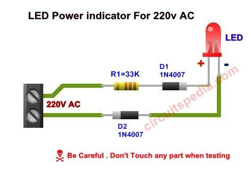

  • #15 20926077
    aron33
    Posty: 72
    Ocena: 5
    Jakąkolwiek? Czy możesz wskazać jakiś przykład? Bo ja się kompletnie nie znam na elektronice, napięciach, itp. Nie chcę żeby mi się coś spaliło, jak będzie za wysokie napięcie. W tą się po prostu wpinało kable.
    #16 20926257
    mariukonie
    Posty: 1295
    Pomógł: 197
    Ocena: 381
    Schemat wskaźnika zasilania LED dla 220V AC Możesz sam ją zrobić.
    #17 20926258
    kecajk49
    Posty: 3220
    Pomógł: 504
    Ocena: 895
    https://www.bing.com/ck/a?!&&p=b5327ad597729a...vbmllY3pueS1yZXp5c3Rvci0zMzBrb20uaHRtbA&ntb=1
    Masz tutaj co czego ci potrzeba, w szeregu musi być rezystor jak tam jest opisany, po rozmontowaniu zobaczysz jak to wygląda , rezystor tam może być dobry wiec wymaga sprawdzenia ale może pozostać , tylko nie może być zwarcia na doprowadzeniach bo cała robota na nic , jak nie potrafisz tego wykonać to poszukaj kogoś kto to naprawi, używanej nie szukaj ani nie kupuj bo będzie niesprawna. Poszukaj w sklepie z elementami elektronicznymi gdzieś w pobliżu. bez tej neonówki też pracować będzie ona tylko informuje o włączonym zasilaniu , taka jej rola najczęściej.

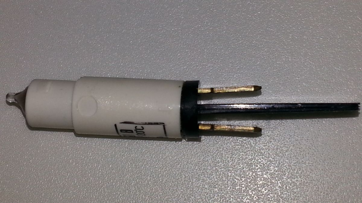

  • #19 20928700
    aron33
    Posty: 72
    Ocena: 5
    Bardzo dziękuję za dotychczasowe rady. Jestem bardzo wdzięczny. Kupiłem 077B0028 ze względu na zakres temperatur. Czy to dobry wybór to się okaże. Podłączyłem jak na zdjęciu (termostat w czarnym kolorze). Chłodziarka działa. Razem z dostawą kurierem wydałem 100 zł. Pozwoliło mi to w sumie zaoszczędzić co najmniej od kilkuset złotych za wizytę serwisu do 1500 zł, bo już myślałem, że czeka mnie zakup nowej lodówki.
    Została jedna sprawa. Lampka w chłodziarce nie działa. Mam wrażenie, że lampka w chłodziarce brała wcześniej zasilanie przez brązowy kabel. Tzn. brązowy kabel prowadził od termostatu, przez diodę, do lampki. O ile się nie mylę, to ten na zdjęciu (ze starym termostatem) wpięty jest w złącze nr 6. W nowym termostacie nie ma tego złącza, a kabel jest niepodłączony do termostatu, co widać na zdjęciu z nowym termostatem. On odchodzi od diody. Zastanawiam się czy mogę go gdzieś podłączyć. Zakładam, że do wolnego złącza 4 nie mogę. Jest jeszcze wolne to złącze z boku, na metalowej obudowie termostatu. Po drugiej stronie jest wpięty kabel żółto-zielony.
    • Electrolux ER 7642 B - słabe chłodzenie po przesunięciu, dioda nie działa 20240118_163838.jpg (69.99 KB) Musisz być zalogowany, aby pobrać ten załącznik.
    • Electrolux ER 7642 B - słabe chłodzenie po przesunięciu, dioda nie działa 20240125_170525.jpg (196.56 KB) Musisz być zalogowany, aby pobrać ten załącznik.
  • #20 20928822
    mariukonie
    Posty: 1295
    Pomógł: 197
    Ocena: 381
    Podłączasz razem kablem, który jest włączany przez termostat, tak żeby świeciła wtedy, gdy termostat przewodzi napięcie.
  • #21 20929437
    kecajk49
    Posty: 3220
    Pomógł: 504
    Ocena: 895
    Brązowe na "3"jak brak "6" a nie na "4" jak ci podpowiada taki jeden , czyli zmostkuj brązowe na "3".
    Ten termostat nie posiada wyłącznika dlatego nie ma "6".
  • #22 20929738
    aron33
    Posty: 72
    Ocena: 5
    @kecajk49
    Dokładnie tak jak napisałeś. Teraz już wszystko działa. Jestem bardzo szczęśliwy, że udało mi się to z waszą pomocą naprawić, w sytuacji gdy moja wiedza o elektronice sprowadza się co najwyżej do umiejętności wymiany baterii. Jeszcze raz bardzo dziękuję.
