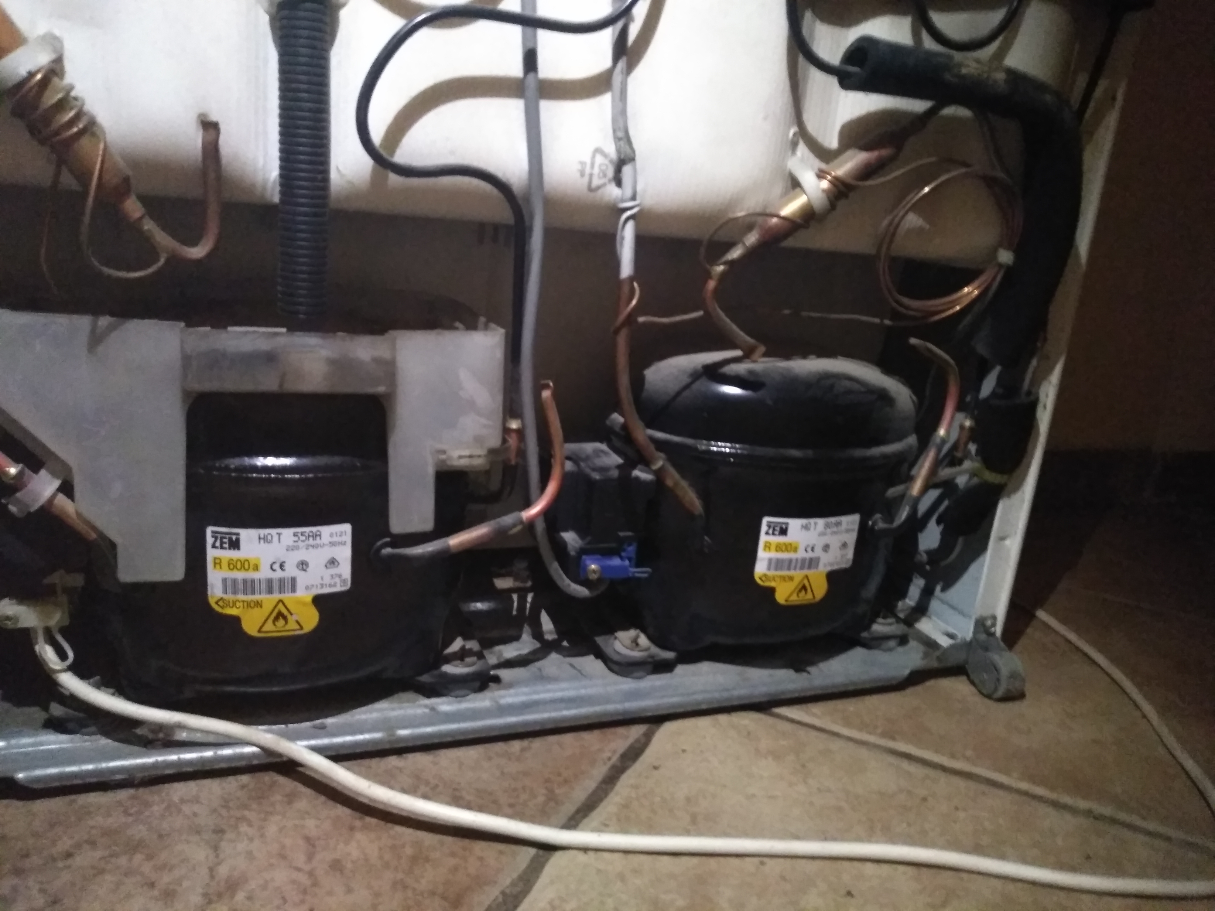

    Cześć, piszę ponieważ mam taki problem od wczoraj z lodówką. Wczoraj kiedy ją otworzyłem to nagle zgasła lampka w chłodziarce i przestała chłodzić. Nie jestem pewien czy całkowicie przestała działać chłodziarka, ponieważ zdarzyło się to wczoraj o 16:00 a do teraz nadal czuć lekki chłód w chłodziarce jak by lekko działała jeśli chodzi o zamrażarkę działa bez problemu. Oczywiście patrzyłem czy to może być wina kabla ale wygląda wszystko w porządku a ustawienia temperatury też są tak jak były zawsze dla pewności przekręciłem je na 0 i jeszcze raz ustawiłem. Czy miałby ktoś pomysł co to może być i potrafił by mi wytłumaczyć jak sprawdzić i naprawić lodówkę dodam, że jestem kompletnie zielony w tych sprawach.

    Ile ma sprężarek.

    Posiada dwie sprężarki, a i zapomniałem dodać, że nie działa oczywiście lampa kontrolna funkcjonowania od chłodziarki a w zamrażarce działa.

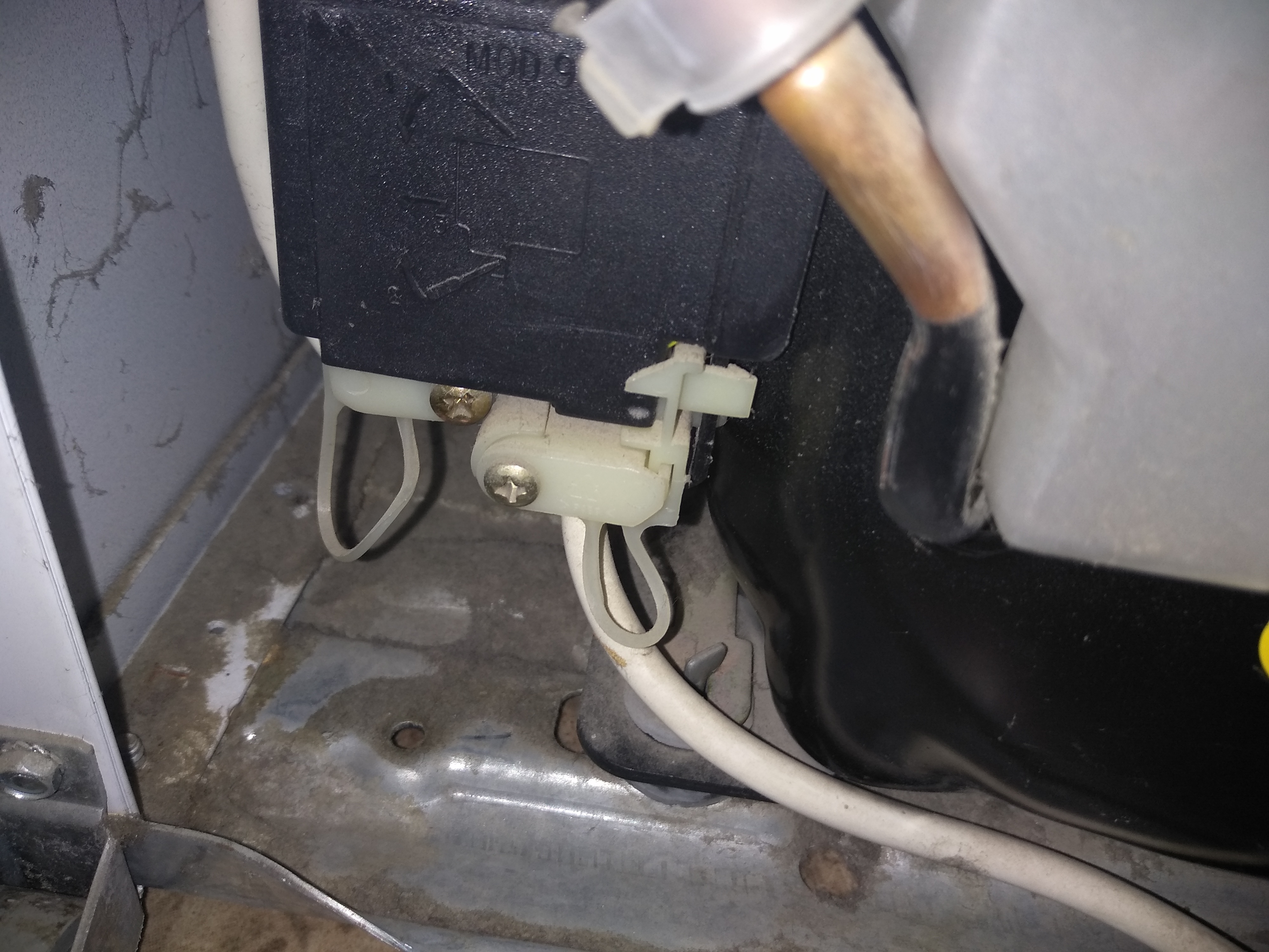

    Electrolux ER8230B TYP:B256736 - w lodówce nie działa chłodziarka Electrolux ER8230B TYP:B256736 - w lodówce nie działa chłodziarka
    Powiesz mi w co mam dokładnie puknąć? Jednak czuję, że lewa sprężarka jest cieplejsza. W sensie jak zmusić to załączenie?

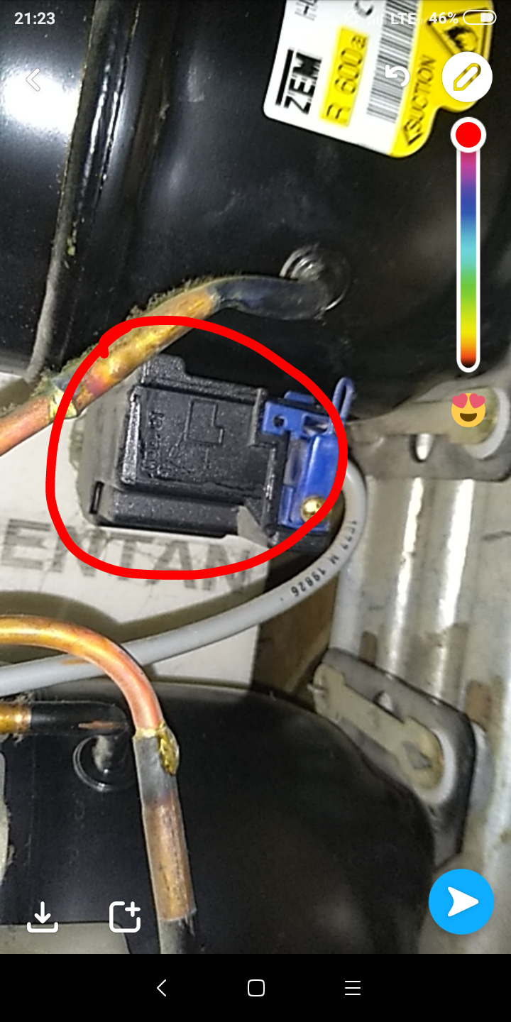

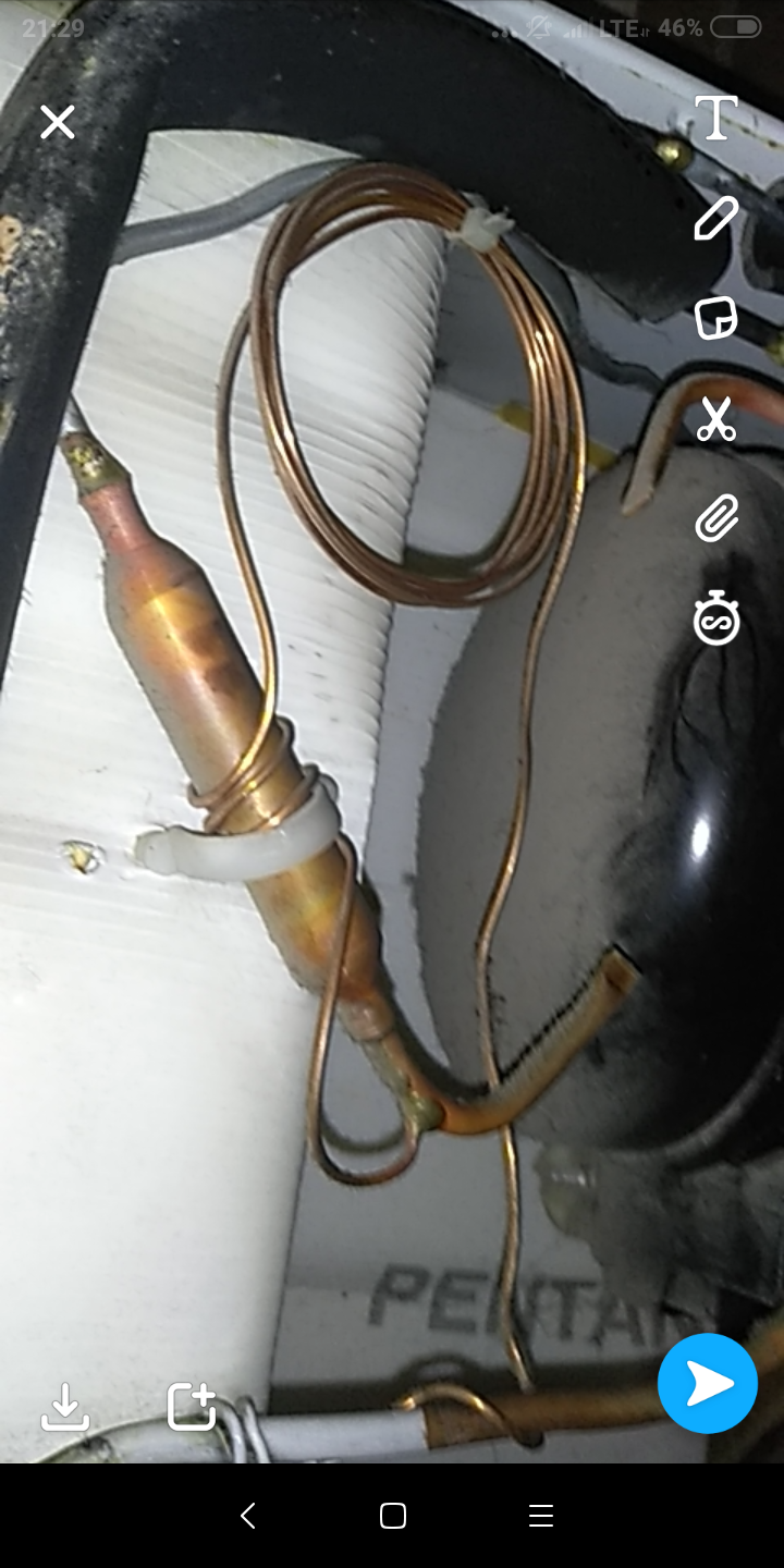

    Prawdo podobnie lewa to zamrażarka a prawa lodówka a puknąć tam gdzie regulacja lodówki a blaszkę nacisnąć patyczkiem od loda.

    Czyli rozumiem, że blaszka to jest to niebieskie co trochę odstaję?

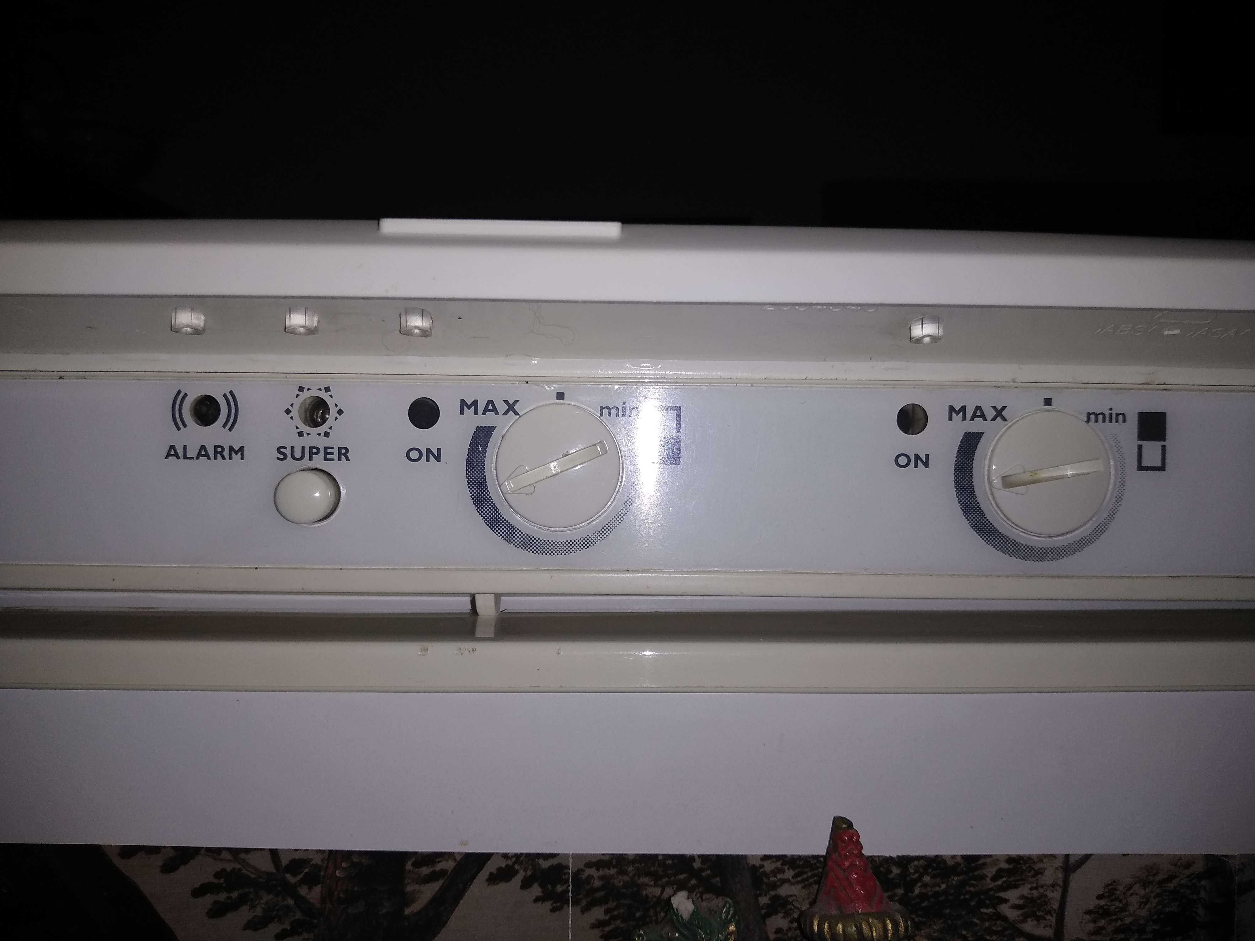

    Czyli rozumiem że mam tą osłonkę plastikową wyjąć tam gdzie jest ta niebieska śrubą bo to jest tam od lodówki i tam tą gałkę znajdę która mam ruszyć?
    Czy jeżeli źle rozumiem to czy mógłbyś zaznaczyć na zdjeciu.?

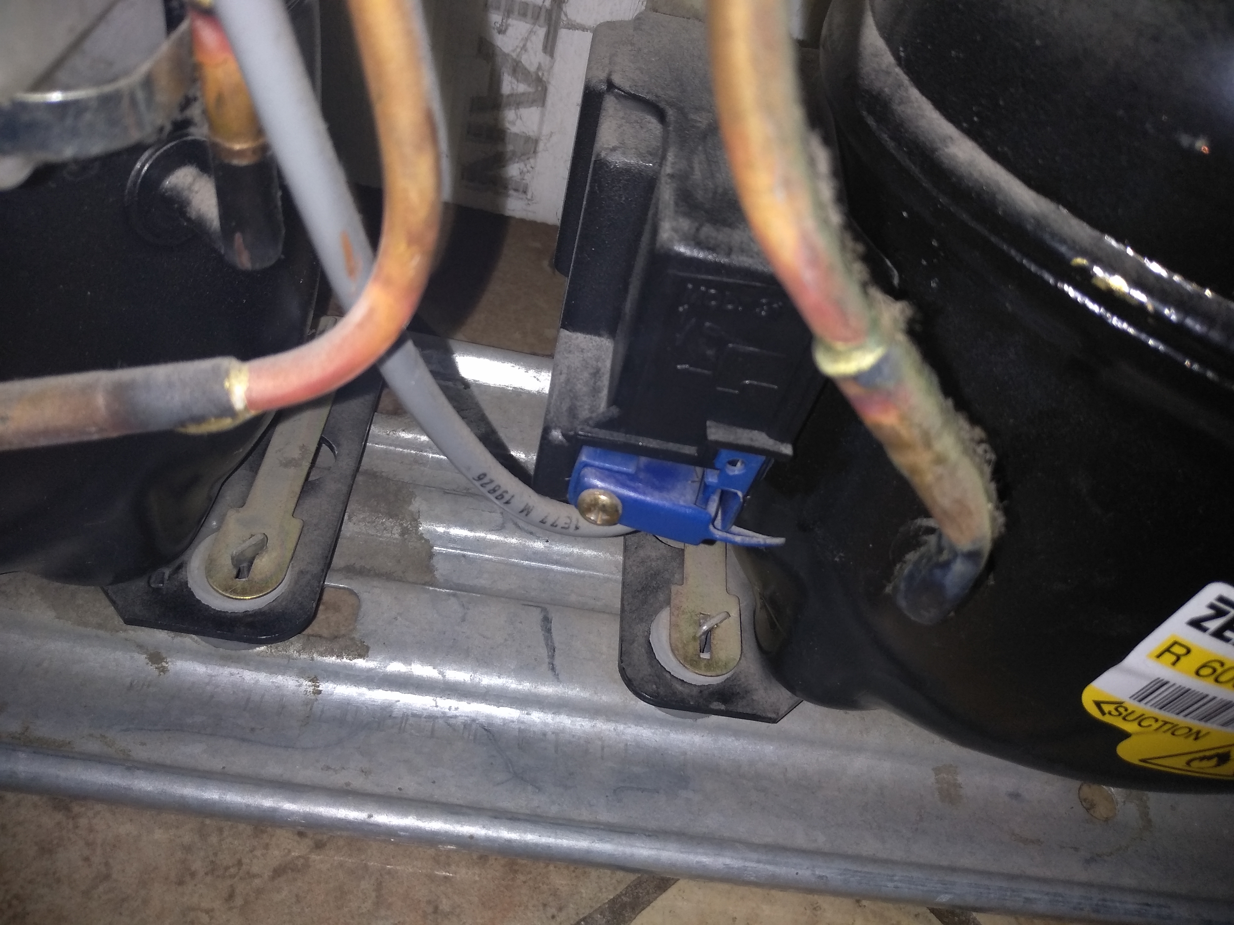

    Ta puszka silnika tam niema termostatu tylko rozruch termostat jest w lodówce gdzie gałka od temperatury.
    Chyba że to jest to

    Czyli skoro ja to mam na czubku lodówki to muszę zdjąć tą górna pokrywę lodówki i tam będzie termostat?

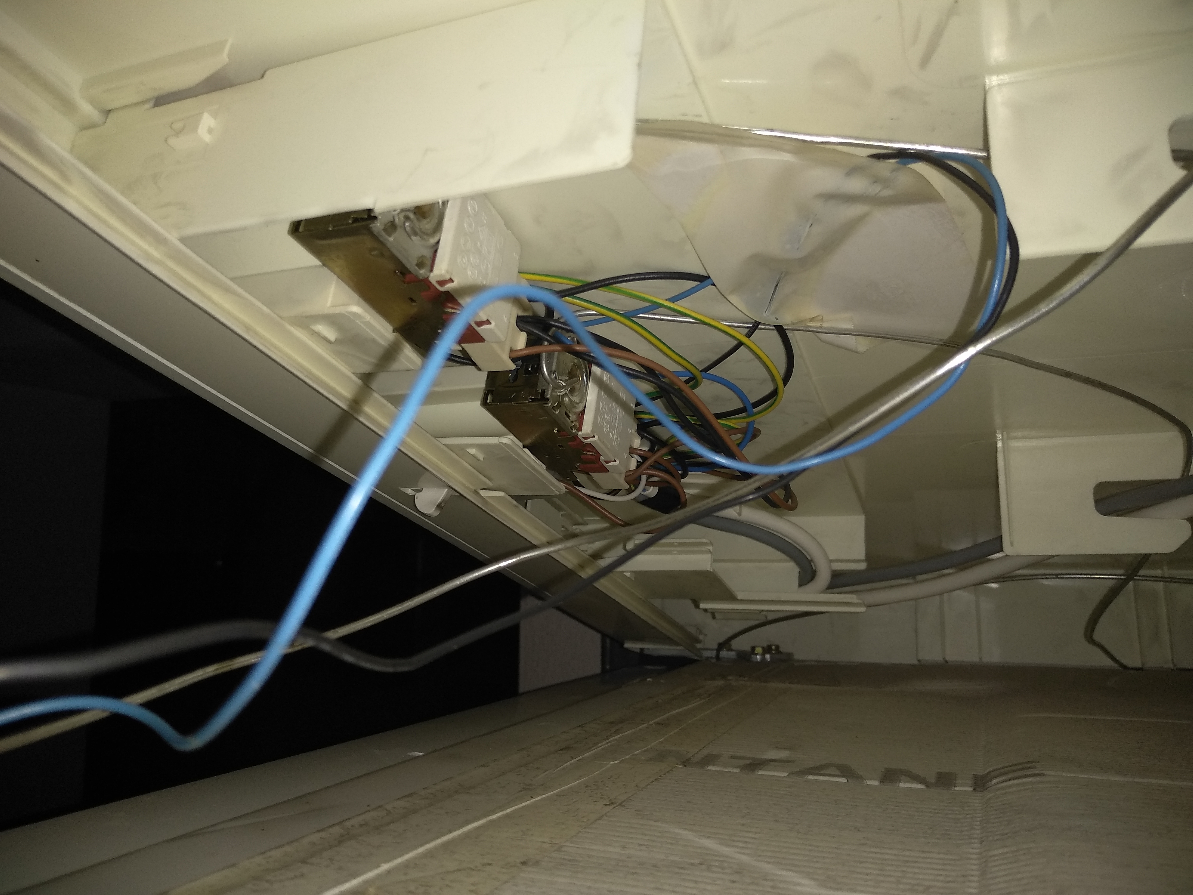

    Tak wygląda to jak rozmontuje i to są te termostaty? Ciężko się do nich dostać bo są złączone z tą górna plastikową osłonka lodowki

    Włącz do gniazdka i prawym pokrętłem termostatem kręć i lekko stukaj lub tą blaszką sprubuj
  • #23 17952801
    OlisaDB
    Poziom 7  
    Posty: 31
    Ocena: 5
    Zrobiłem jak mówisz i słuchać było że lodówka dała jakiś dźwięk jak by zaczęła pracować, ale zarowka się nie zapaliła w środku lodówki ani ta dioda. Czyli rozumiem że termostat jest do wymiany?

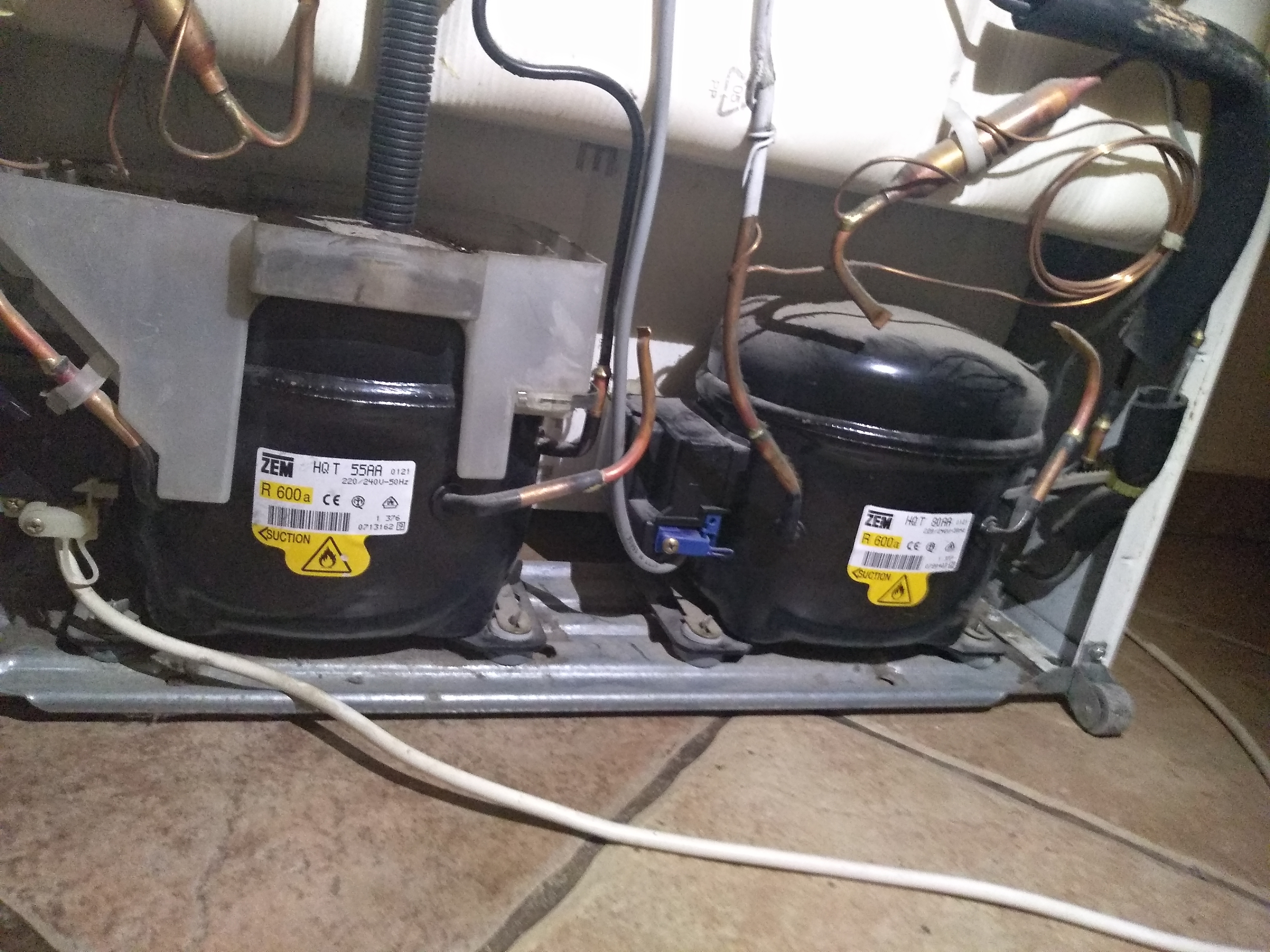

    Po za tym lewa sprężarka ze zdjęcia jest od chłodziarki a prawa od zamrażarki. Dlaczego???
  • #27 17953095
    feno
    Poziom 19  
    Posty: 293
    Pomógł: 21
    Ocena: 98
    O agregatach dobrze napisałem tylko wyobrażałem to stojąc przed lodówką a nie za.
