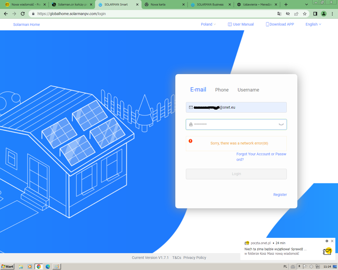

    Mam instalację fotowoltaiczną z falownikiem Sofar Solar monitorowaną w komputerze przez system Solarman. W dniu dzisiejszym od kilku godzin nie mogę się zalogować na stronie https:/home.solarman.com/login. W trakcie weryfikacji danych logowania (od niedawna potwierdzane przez przemieszczenie suwaka z lewa do prawej) pojawia się komunikat błędu: "Sorry, there was a network error (00)".
    Ekran logowania do Solarman z komunikatem błędu sieci (00).
    Wcześniej logowałem się bez problemu. Czy też macie problemy z logowaniem?

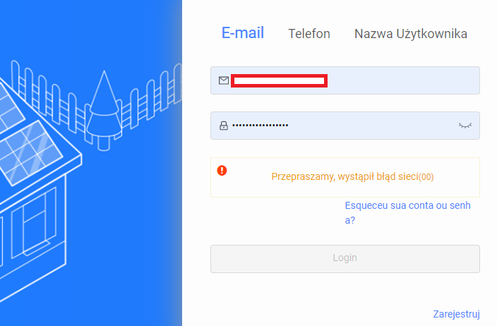

    U mnie już chodzi, tylko napis nowy nie przetłumaczony :D
    zapomnieli - i czemu Portugalski ???
    Ekran logowania z tekstem w różnych językach

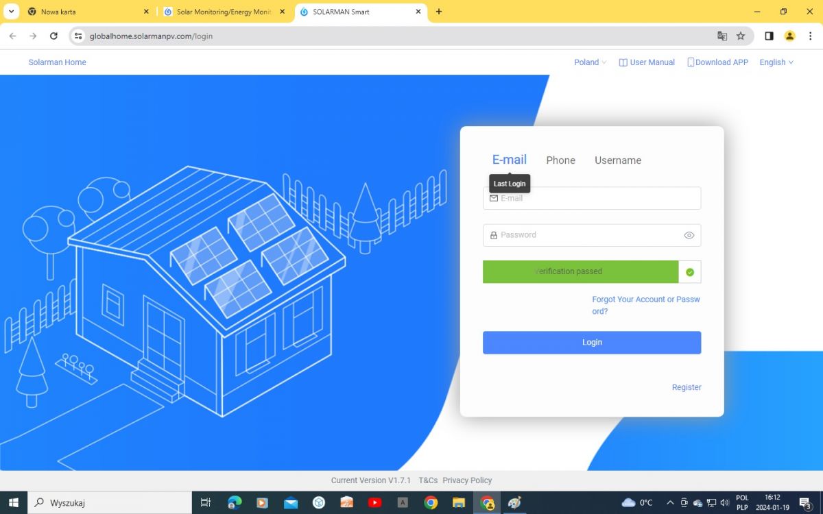

    Jak się okazuje suwakiem nie zatwierdza się/weryfikuje loginu i hasła jak można byłoby przypuszczać. Zauważyłem, że weryfikuje się tylko czy dana przeglądarka internetowa pracująca w określonym systemie operacyjnym może uzyskać dostęp do serwera Solarmana. Jeżeli ta weryfikacja przebiegnie pomyślnie co jest warunkiem koniecznym to po podaniu hasła i loginu można się już zalogować
    Strona logowania do Solarman z informacją o pomyślnej weryfikacji bez podania loginu.
    Na powyższym obrazku widać, że weryfikacja przebiega nawet gdy nie poda się loginu i hasła.
    Ponieważ weryfikacja, którą niedawno wprowadzono uniemożliwia mi zalogowanie do Solarmana na przeglądarce Google Chrome czy Microsoft Edge na komputrze z Widows 7 to sprawdzę jeszcze czy uda się zalogować w przeglądarce Firefox gdyż nadal chciałbym korzystać z Widows 7.
    Na przeglądarce Firefox pod Windows 7 też nie mogę zalogować się do Solarmana (niepomyślna weryfikacja). Napiszę do Solarmana aby upewnić się w jakim celu została wprowadzona weryfikacja suwakiem.
    Na koniec mam pytanie do osób korzystających z przeglądarek pracujących pod Windows 7. Czy komuś udało się zalogować do Solarmana po wprowadzonych zmianach?

    Ok, sprawdziłem. Błąd jest u dostawcy internetu AERO. Na Aero nie da się zrobić weryfikacji nie musisz już dalej szukać.
    Ekran logowania z komunikatem o błędzie sieciowym.
