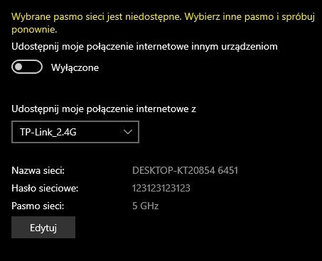

    Witam, mój problem polega na tym, że karta sieciowa wbudowana w płytę głóną ( Intel(R) wifi 6 AX201 160Mhz) nie jest w stanie stworzyć hotspotu na paśmie 5GHz. Wynik próby włączenia tego widać na załączonym obrazku:
    Intel AX201 nie tworzy hotspotu 5GHz na płycie TUF Gaming B660 Plus
    Moja płyta główna: https://www.asus.com/pl/motherboards-componen...ards/tuf-gaming/tuf-gaming-b660-plus-wifi-d4/
    Dodam że próbowałem to naprawić tą metodą i nie działało: https://www.reddit.com/r/intel/comments/xywlz...mobile_hotspot_problem_not_working_wont_turn/
    Karta ma zainstalowane najnowsze sterowniki ze strony intela: 23.20.0.4 , na tych pobranych za pomocą aplikacji asus też próbowałem i efekt był ten sam.

    Rozumiem że przedstawiony screenshot może cię konfundować, jednak z jakiegoś powodu po prostu tak nazywa się sieć ethernet.
    Nie, nie jestem jednocześnie podłączony do wifi, a do ethernet.
    edit:
    Choć będąc dokładniejszym, po włączeniu hotspotu połączenie z wifi włącza się samo, jednak da się wybrać z czego ten hotspot ma być.
    Dodam jeszcze (o ile nie zrobiłem tego już wcześniej) że na 2.4G działa.

    Sprawdź tą głupią metodę:
    1. podłącz się tą kartą pod jakiekolwiek WiFi 5GHz (może być hotspot wystawiony z komórki)
    2. spróbuj utworzyć hotspot 5GHz na karcie Intela będąc wciąż podłączonym do powyższej sieci
    Druga metoda do sprawdzenia:
    1. W menedżerze urządzeń, w ustawieniach karty ustaw preferowane pasmo na 5GHz

    Moim zdaniem Windows nie ma tutaj nic do rzeczy. To jest raczej bug (albo i feature ;) ) w sterownikach Intela. Twój przypadek nie jest odosobniony.
    Sprawdziłem u siebie (Win 10 i AX200) i mam to samo. Ale udało mi się zrobić ten hotspot. Najpierw ustaw go na 5GHz. Potem zmień szerokość kanału w ustawieniach karty w menedżerze urządzeń na 20MHz (u mnie było Auto) i zapisz. Zobacz czy teraz uda Ci się zrobić hotspot. Jeśli tak, to wróć i ustaw znowu Auto. I znowu sprawdź. U mnie działa.

    Zrobiłeś dokładnie tak, jak opisałem powyżej? Ważne jest, żebyś zmienił i ZAPISAŁ ustawienie preferowanego pasma. Nie może być tak że już masz to ustawione to ok.
    Z ciekawości sprawdziłem na drugim lapku. Win 11 i Intel AC 9260 i też za puerwszym razem po wyhraniu pasma 5GHz nie chciał zrobić hotspota. Nic nie zmieniałem, zostawiłem tylko wybrane pasmo 5GHz w konfoguracji hotspota i spróbowałem jeszcze raz. Udało się.
    Sprawdziłem ponowne na lapku z Win 10 i AX200 i... noe działa. Hotepot na 5GHz się nie włącza. Laptop był zhibernowany po wcześniejszych testach. Zmieniłem kanał na 20MHz i... działa. Zmieniłem na Auto i też działa. Ewidentnie bug w sterach moim zdaniem
