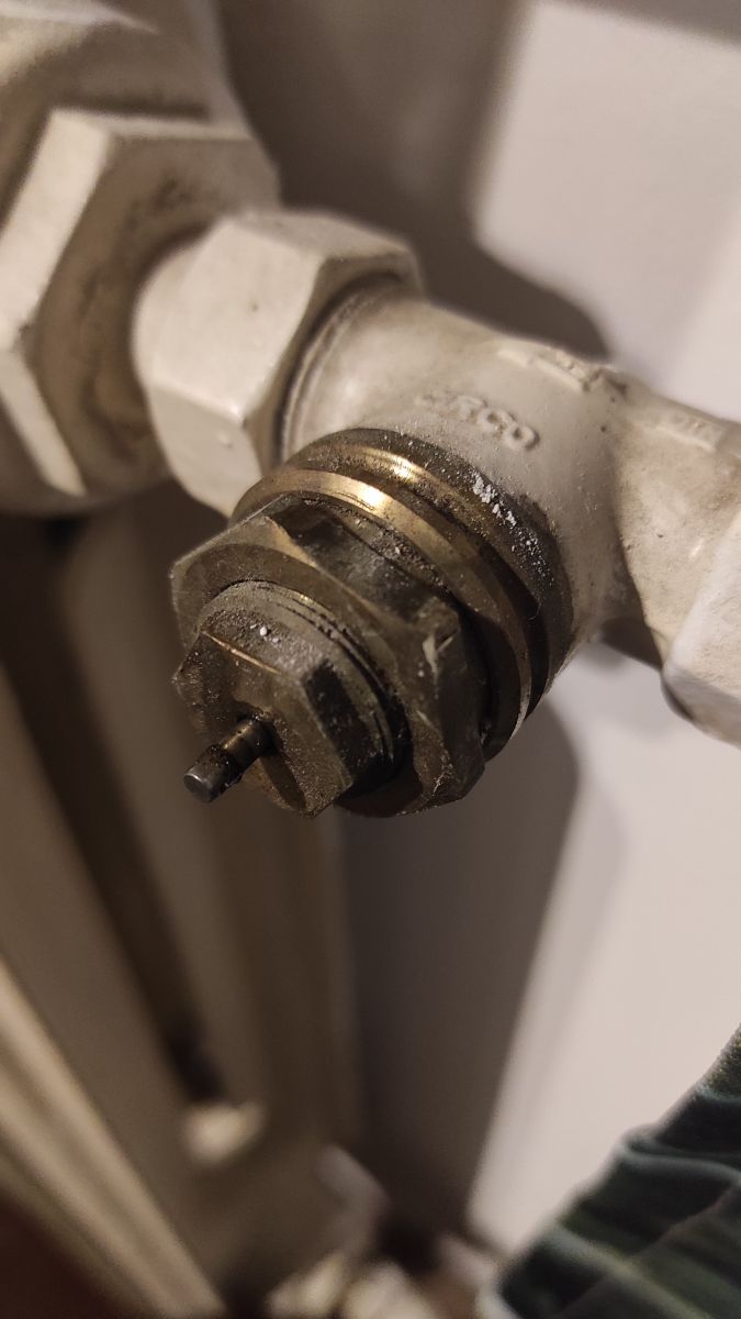

Jakie złącze zaworu termostatu na zdjęciu? Redukcja do Danfoss Connect.

    Witam, nigdzie nie mogę znaleźć nazwy złącza zaworu termostatu ze zdjęcia. Potrzebuję redukcję do podłączenia głowicy Danfoss Connect. Z góry dziękuję za pomoc.

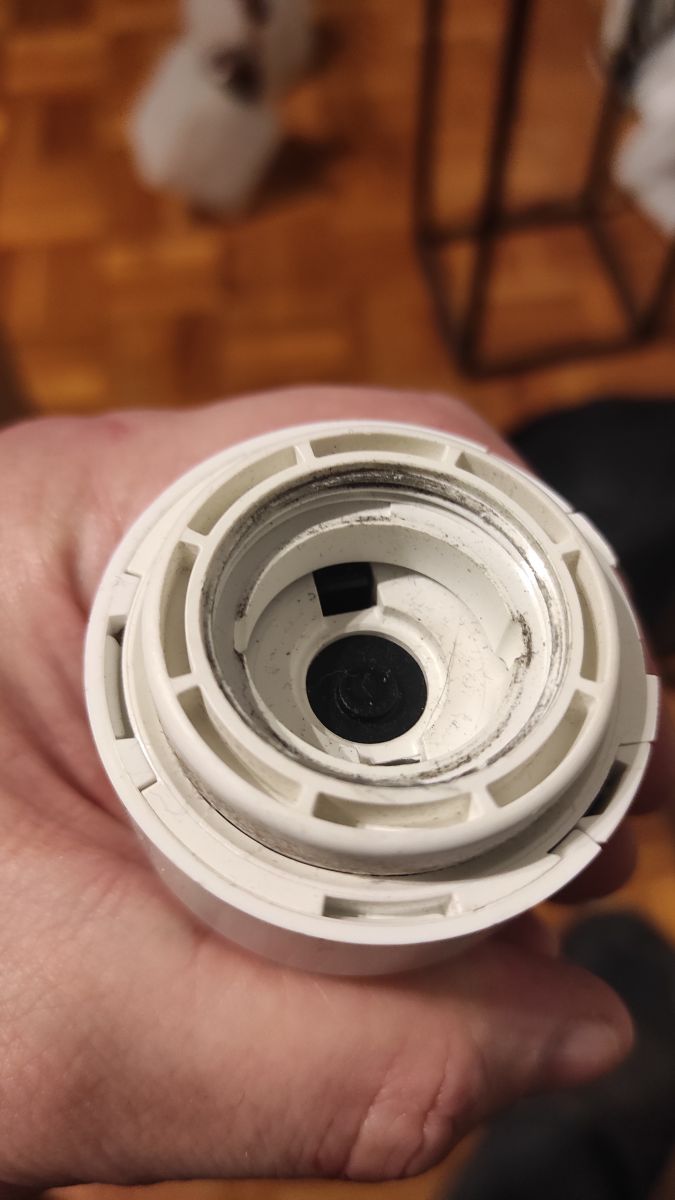

    Zbliżenie złącza zaworu termostatu trzymanego w dłoni. Zbliżenie na złącze zaworu termostatu grzejnikowego.

    Kiedyś szukałem zaworu - DANFOSS to już historia: Link
    Przewiduję długą i trudną drogę... Poszukaj coś z DANFOSS KLIK KLAK np. Link

    Tylko według napisu na zaworze to producentem jest Circo i nie chce zmieniać wkładu tylko szukam redukcji takiej by założyć głowice ze zdjęcia. Aktualnie jest założona głowica Vaillant która jest zaciska skrecanym pierścieniem na na głowicy.

    Nie wiem czy coś dopasujesz.
    Producent do głowic living connect przewidział adaptery tylko do zaworów RA ; RAV; RAVL; RTD; oraz gwintowanych M30 i M28.
    Szczegóły znajdziesz w instrukcji obsługi głowic.

    Zawór jest firmy Arco, więc szukałbym głowicy u tego producenta
