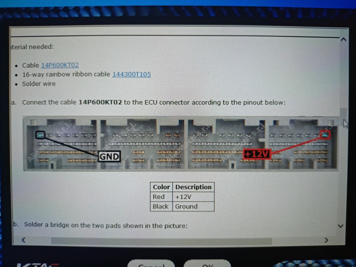

    hycel
    Posty: 133
    Ocena: 23
    Jak sie uczyłem liczników ta kazy pisał nie robic nic przez kabel tylko programator bo uwalisz i zaraz bedziesz szukał wsadu )
    Z tego co znalazłem jest tam 76F0038GD
    Te małe złącze jest do komunikacji?

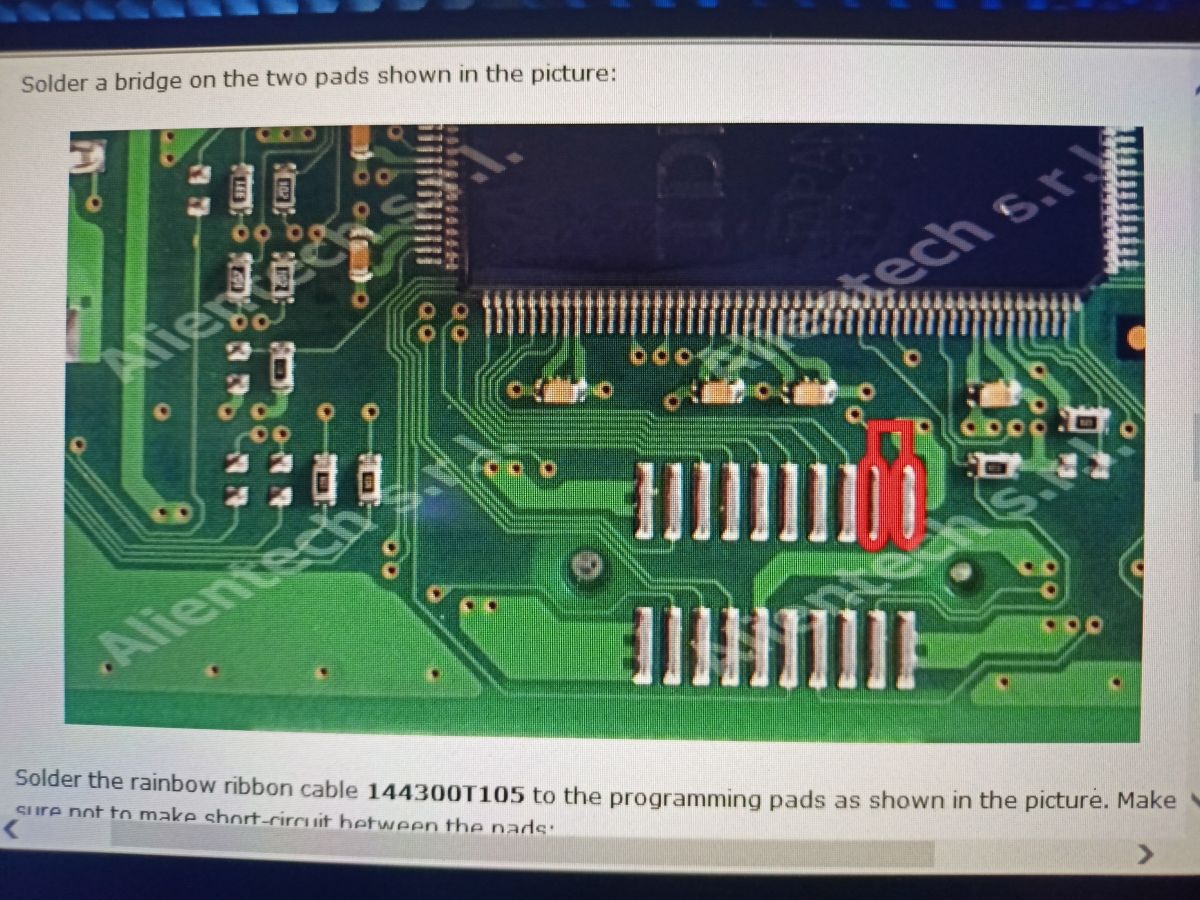

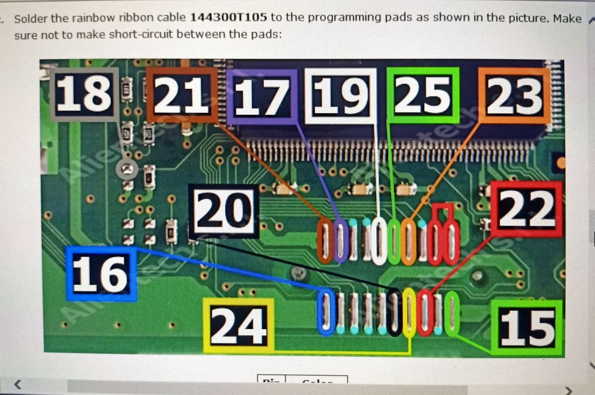

    piotrekwoj1
    Posty: 10398
    Pomógł: 934
    Ocena: 3376
    Tak do komunikacji, tu masz fotki z Ktag ale sam osobiście nie czytałem tego sterownika i nie wiem jak z nim sobie radzi Ktag.
    Zrzut ekranu z instrukcją podłączania kabla KTAG do złącza ECU Zbliżenie na zielony obwód drukowany z zaznaczonym na czerwono miejscem do lutowania. Zbliżenie na płytę drukowaną z oznaczeniami do lutowania kabla.

    Denso nie jest trudne.
    Ktag klone Denso robi aż miło.
