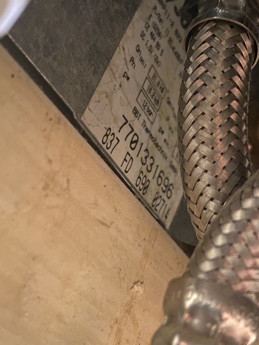

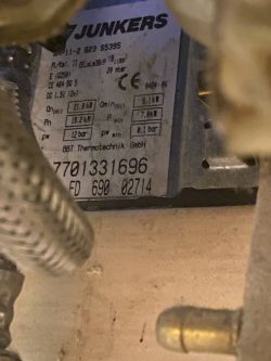

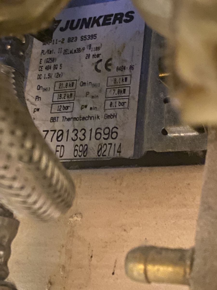

    Czy na podstawie poniższych zdjęć jest ktoś w stanie określi rok produkcji pieca? Szukałem w wielu źródłach, ale każdy mówił co innego.
    Tabliczka znamionowa pieca Junkers z danymi technicznymi. Zdjęcie tabliczki znamionowej pieca z numerem seryjnym i danymi technicznymi.

    Data produkcji jest umieszczona za literami FD (Fertigungsdatum), w przypadku tego kotła to październik 2006.
    Numery identyfikacyjne sprawdzone na kilku niemieckojęzycznych stronach, jednak nie są gwarantowane => Link
