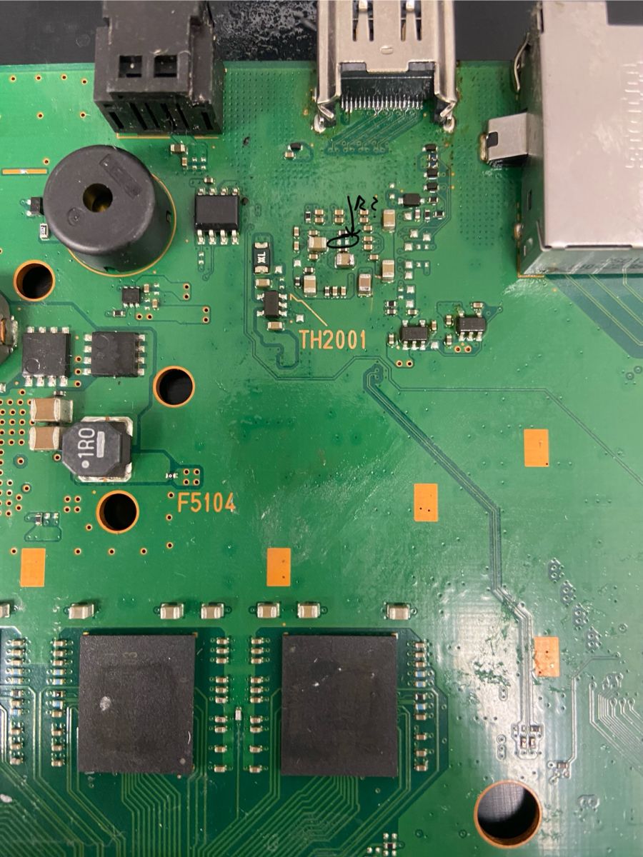

    Dzień dobry mam pytanie jaki tak powinien być rezystor do stary miał zwarcie i sam skaler został wymieniony z hdmi i został mi ten rezystor chciał bym widzieć jakie jest jego wartość
    Płyta główna z zaznaczonym miejscem wymiany rezystora.

    Tam jest kondensator 100n
