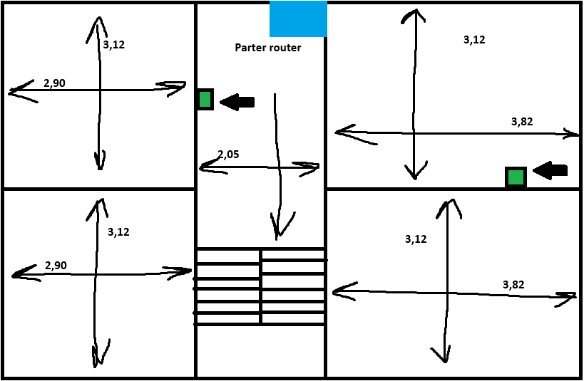

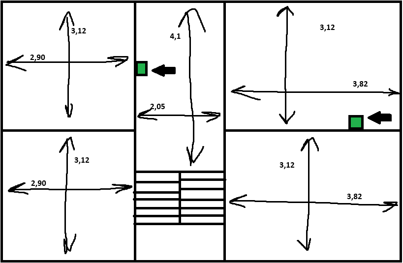

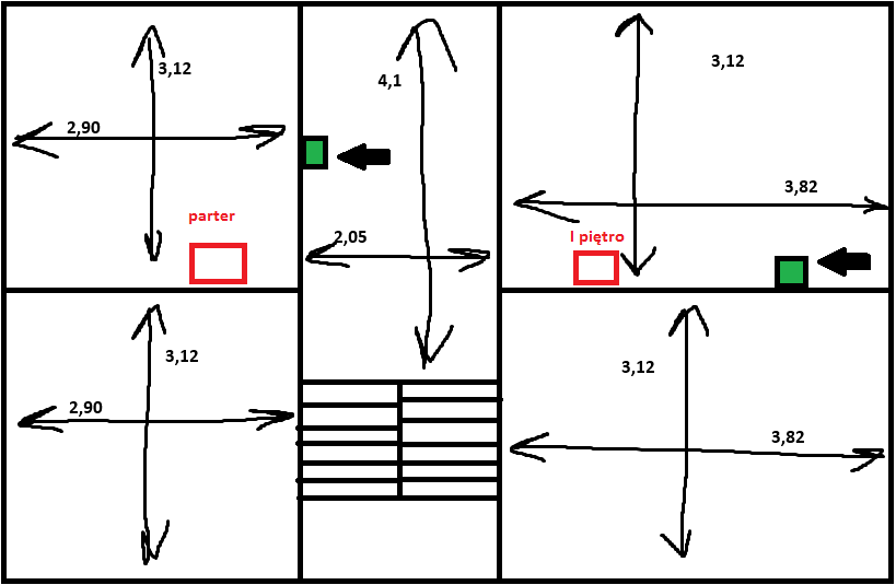

    Jeszcze chciałbym zadać pytanie off-topic. Chciałbym do tego domu dodać access point z tego względu, że szafa rack będzie na parterze w korytarzu w górnym rogu, ściany są grube jak i strop. Obawiam się, że na piętrze nie będzie zasięgu albo będzie fatalny, dlatego chce dać AP na górę, tylko pytanie ile ich dać, czy one mają określony zasięg? Myślę nad korytarzem i ewentualnie w 1 pokoju. Co o tym sądzicie?
    Umieszczam rozmieszczenie pomieszczeń z lotu ptaka, na zielono są zaznaczone potencjalne miejsca na AP. Plan piętra domu z zaznaczonym miejscem na access pointy

    Mam na myśli moment, kiedy będzie doprowadzony Internet do domu, chyba że źle zrozumiałem i mogę sprawdzić zasięg przed Internetem, co wydaje mi się dziwne, bo względem czego mam to sprawdzać, skoro w domu nawet routera nie ma. Dobrze myślisz, wszystkie ściany są grube, prócz tych 2 działowych, one są z pustaka ceramicznego. Zastanawiam się, czy AP na parterze ma sens, gdyż router będzie w szafie rack na wejściu (zaznaczyłem niebieskim kolorem), a pomieszczenie w lewym dolnym rogu na piętrze to będzie toaleta, a pod nią kotłownia, także zasięg w tych pomieszczeniach nie jest aż tak istotny z uwagi na rzadkie przebywanie w nich. Też zastanawiam się, jak to będzie miało się z zasięgiem na zewnątrz, na tarasie też by wypadało, żeby był Internet.
    Schematyczny plan piętra domu z zaznaczoną lokalizacją routera w szafie rack.

    Możesz włączyć dowolny access point, a nawet inny telefon czy laptop w trybie point-to-point. Chodzi o to byś miał nadajnik sygnału WiFi, który potem innym urządzeniem WiFi (inny telefon, a choćby i Kindle) możesz sprawdzać.
    Ale tak naprawdę to:
    1) WiFi jest bardzo ogólnym pojęciem, "czapeczką" nad wieloma technologiami - jak sprawdzisz i będzie dobrze w 802.11a, to niekoniecznie w 802.11.n i tak dalej;
    2) założenia WiFi (jak zaczął być tworzony) były takie że jest jeden access point na jedno pomieszczenie, z mocą tak dobraną by ściany wytłumiły tenże sygnał - by nie zakłócało sąsiednich pomieszczeń.
    Sprawdź ile "obcych" sieci WiFi widzisz w telefonie: na której częstotliwości (2.5 GHz, 5 GHz, itd.) oraz z jaką siłą sygnału. Twoja sieć musi być "głośniejsza" od nich.
    Zastanów się na ile lat chcesz problem rozwiązać.
    Zrób listę urządzeń które masz, i zapisz jaki WiFi obsługują.
    Postaraj się zastosować połączenie kablowe wszędzie tam gdzie to możliwe - bo access point może i ma 600 Mb/s, ale to jest przepustowość z jego strony; jak podłączysz 10 urządzeń, to na każdy przypadnie tylko 60 Mb/s, a licząc straty na kolizje między urządzeniami, efektywnie będziesz miał koło 20..30 Mb/s na urządzenie.
    (najnowsze WiFi ma 2.5 Gb/s, ale raczej nie masz urządzeń które umieją to obsłużyć)
    Access pointy umieść w dwu przeciwległych rogach (po przekątnej), i połącz je kablami z routerem. Jak masz więcej pięter, to ta przekątna powinna uwzględnić też piętra (jak na parterze po prawej, to na piętrze po lewej :) ).
    Patrząc na podkład budowlany, narysuj sobie kreski między punktami gdzie byłby telefon - odbiornik WiFi, oraz access pointem. Ta kreska będzie przechodziła prezz ścianę pod kątem - może być tak, że ściana co prawda ma 6 cm grubości, ale ta kreska będzie miała w ścianie metr czy dwa. A radio idzie po linii prostej, więc tłumienność będziesz miał jakbyś miał ten metr ściany (to uproszczenie, ale mniej więcej się sprawdza).
    Ściana mocno zbrojona, kotłownia z masą metalu, będzie mocniej tłumić niż np. rygips.
    Uwzględniając powyższe, w miarę dobrze będziesz się mógł przygotować :)

    Właśnie tak - dwa telefony pozwolą Ci sprawdzić jak się rozchodzi sygnał.
    Miejsce AP: byle daleko od większych metalowych. Najlepiej się wiesza na ścianie - bo po prostu nie zawadzają. W dodatku AP może być zasilane po skrętce (PoE, Power over Ethernet), czyli wtedy do pudełka na ścianie tylko jeden drucik (skrętkę) prowadzisz.
    Raczej nie używaj pomysłów typu "WiFi extender" - takie coś retransmituje to co do niego trafia, więc potrafi mocno wysycić przepustowość WiFi.
